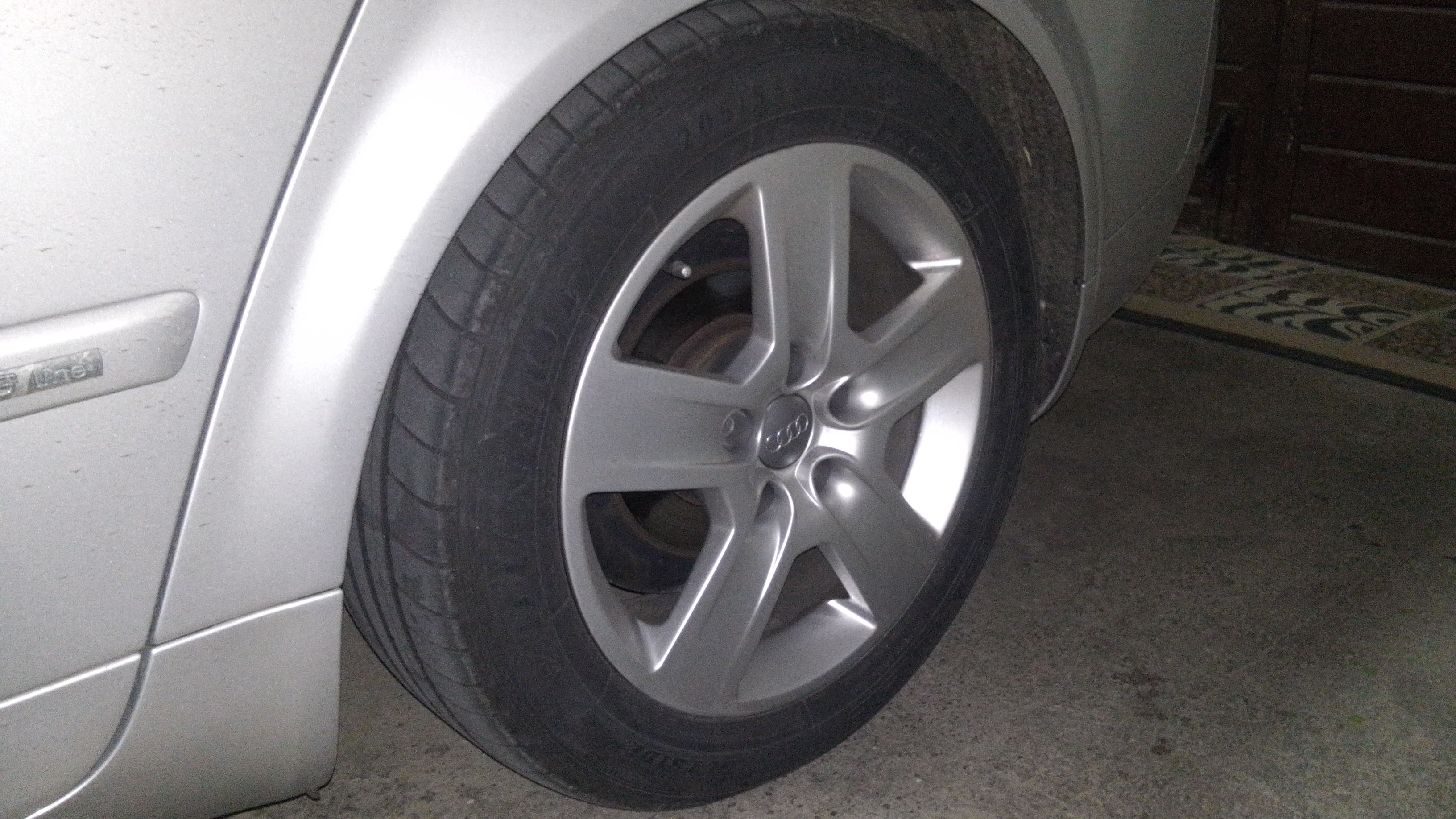

:banan::banan::banan::banan:
To są moje obecne koła 205 55 16
i źle to nie wygląda

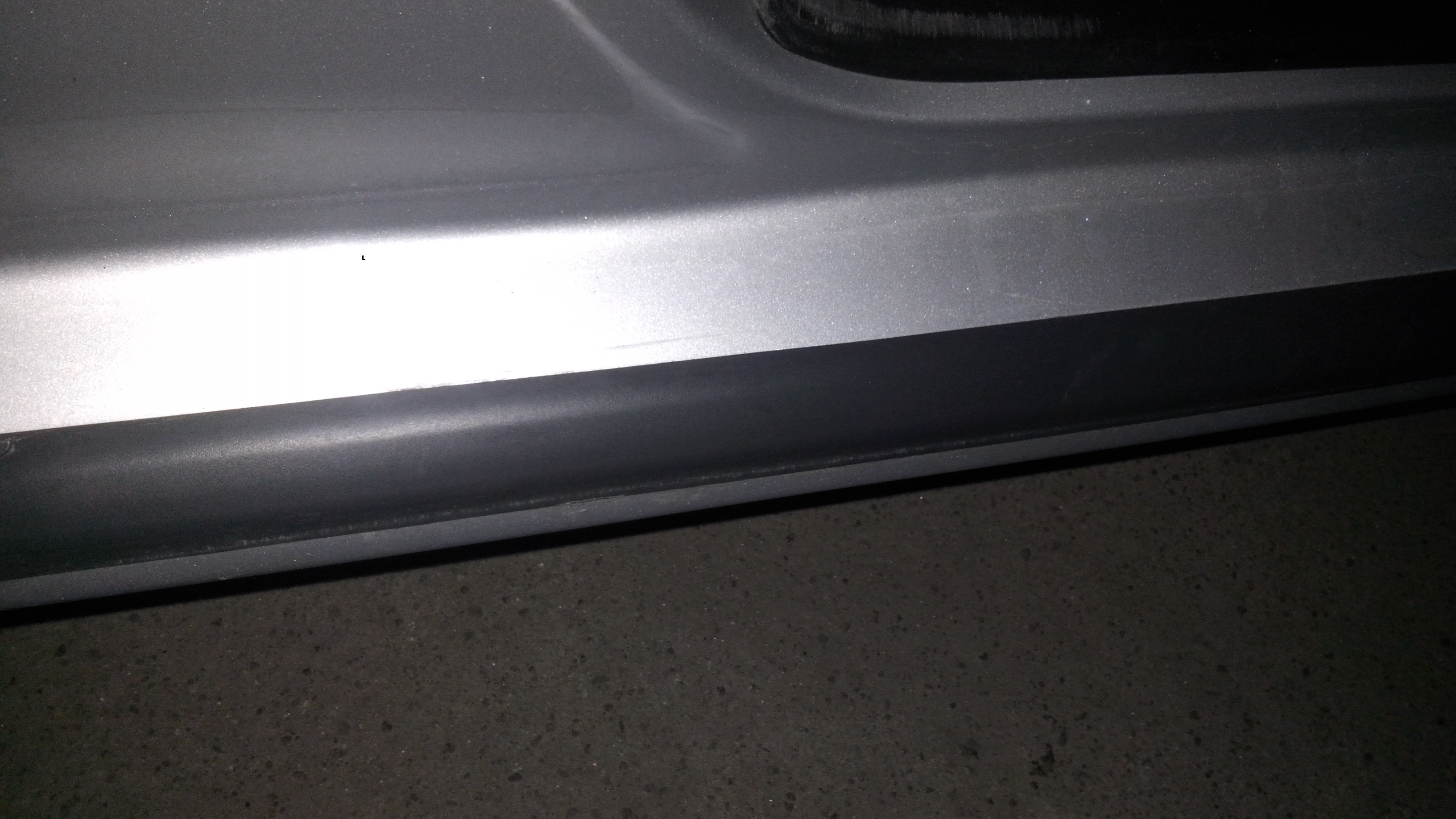

a na foto kawałek progu

fajna felga, moja z fabryki na takich wyszła, niestety helmut przy sprzedaży zostawił je do następczyni b7
Odnośnik do komentarza
Udostępnij na innych stronach
Ja chcę je na zimę a lato 215 50 17
