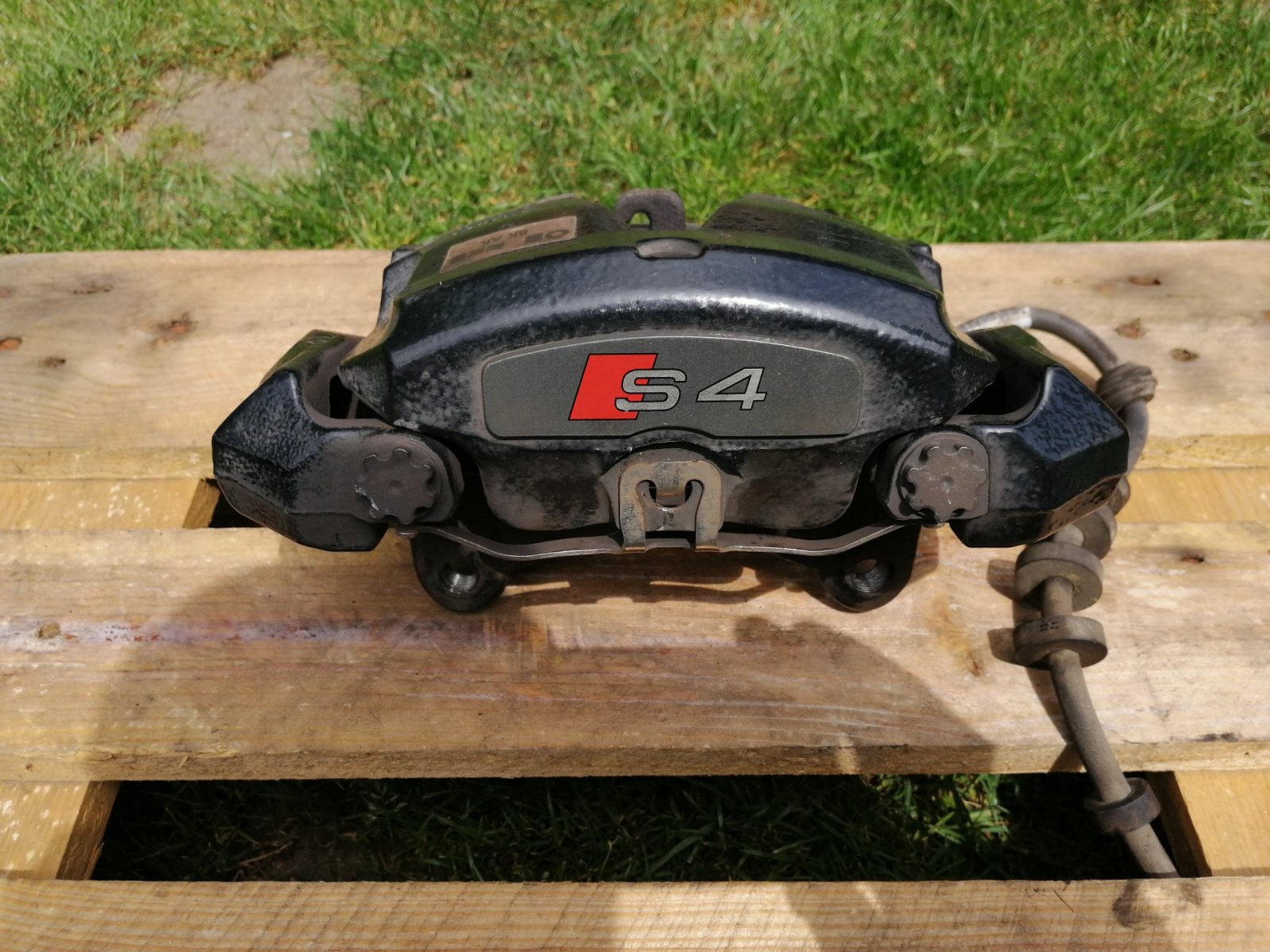

KOMORNIK78 2 Opublikowano 20 Sierpnia 2019 Udostępnij Opublikowano 20 Sierpnia 2019 te 356 to musza hamowac co ?? Odnośnik do komentarza Udostępnij na innych stronach Więcej opcji udostępniania...
KOMORNIK78 2 Opublikowano 20 Sierpnia 2019 Udostępnij Opublikowano 20 Sierpnia 2019 szkoda mi wymieniac teraz felgi 16 na 17 bo to sa koszty ale jak te 320 zestaw podejdzie na moje 16 to chyba sie skusze pytanie czy warto ??? czy to bedzie dobrze hamowac Odnośnik do komentarza Udostępnij na innych stronach Więcej opcji udostępniania...
Dev 1476 Opublikowano 20 Sierpnia 2019 Udostępnij Opublikowano 20 Sierpnia 2019 5 minut temu, KOMORNIK78 napisał: te 356 to musza hamowac co ?? Trochę. Hamulce trzeba mierzyć z felgami, bo można się przejechać. Odnośnik do komentarza Udostępnij na innych stronach Więcej opcji udostępniania...
KOMORNIK78 2 Opublikowano 20 Sierpnia 2019 Udostępnij Opublikowano 20 Sierpnia 2019 jak odbiore felgi od lakiernika to zmierze i dam znac Odnośnik do komentarza Udostępnij na innych stronach Więcej opcji udostępniania...
Gibons 54 Opublikowano 20 Sierpnia 2019 Autor Udostępnij Opublikowano 20 Sierpnia 2019 9 minut temu, KOMORNIK78 napisał: tu masz zaciski 320 na tych felgach ??? 16 na zdjeciu To 1 foto felga 16cali i zacisk 320mm Warto zmienić z serii. Hamują lepiej. 356mm dużo lepiej, ale tutaj najlepiej już 18cali i odpowiednie ET musi być. Pod 17cali najlepiej 345mm z s4 dać. Odnośnik do komentarza Udostępnij na innych stronach Więcej opcji udostępniania...
KOMORNIK78 2 Opublikowano 20 Sierpnia 2019 Udostępnij Opublikowano 20 Sierpnia 2019 2 minuty temu, Gibons napisał: To 1 foto felga 16cali i zacisk 320mm Warto zmienić z serii. Hamują lepiej. 356mm dużo lepiej, ale tutaj najlepiej już 18cali i odpowiednie ET musi być. Pod 17cali najlepiej 345mm z s4 dać. fajne ale jak wczesniej pisalem wole zostac przy 16 bo dalem do regeneracji i malowania wiec jak cos to wezne te 320 i bedzie git Odnośnik do komentarza Udostępnij na innych stronach Więcej opcji udostępniania...
Gibons 54 Opublikowano 20 Sierpnia 2019 Autor Udostępnij Opublikowano 20 Sierpnia 2019 1 minutę temu, KOMORNIK78 napisał: jak odbiore felgi od lakiernika to zmierze i dam znac Jak nie masz daleko do Deva to podjedz ogarnie ci 320mm i będziesz zadowolony. Dla mnie jest jeden minus 320mm że potem już nic na tył nie wrzucisz. Wolę 345mm bo tył można potem 330mm dać. Nie wspomnę już o tym że dla mnie w b8 felga 18cali to minimum. Odnośnik do komentarza Udostępnij na innych stronach Więcej opcji udostępniania...
KOMORNIK78 2 Opublikowano 20 Sierpnia 2019 Udostępnij Opublikowano 20 Sierpnia 2019 2 minuty temu, Gibons napisał: Jak nie masz daleko do Deva to podjedz ogarnie ci 320mm i będziesz zadowolony. Dla mnie jest jeden minus 320mm że potem już nic na tył nie wrzucisz. Wolę 345mm bo tył można potem 330mm dać. Nie wspomnę już o tym że dla mnie w b8 felga 18cali to minimum. DEV jest za granica a w polsce nie mam pojecia gdzie mieszka ?? ale pisal ze ma czerwone po regeneracji plus tarcze zimmerman i klocki ferodo premier plus plyn orginalny za 1300 Odnośnik do komentarza Udostępnij na innych stronach Więcej opcji udostępniania...
Gibons 54 Opublikowano 20 Sierpnia 2019 Autor Udostępnij Opublikowano 20 Sierpnia 2019 3 minuty temu, KOMORNIK78 napisał: DEV jest za granica a w polsce nie mam pojecia gdzie mieszka ?? ale pisal ze ma czerwone po regeneracji plus tarcze zimmerman i klocki ferodo premier plus plyn orginalny za 1300 Coś mi się chyba kojarzy że Słupsk Odnośnik do komentarza Udostępnij na innych stronach Więcej opcji udostępniania...
KOMORNIK78 2 Opublikowano 20 Sierpnia 2019 Udostępnij Opublikowano 20 Sierpnia 2019 1 minutę temu, Gibons napisał: Coś mi się chyba kojarzy że Słupsk trzeba tam cos przerabiac czy wszystko bedzie pasowac z zestawu 314 ???? Odnośnik do komentarza Udostępnij na innych stronach Więcej opcji udostępniania...
Gibons 54 Opublikowano 20 Sierpnia 2019 Autor Udostępnij Opublikowano 20 Sierpnia 2019 Teraz, KOMORNIK78 napisał: trzeba tam cos przerabiac czy wszystko bedzie pasowac z zestawu 314 ???? Wszystko pasuje. Zmieniasz zacisk wraz z jarzmem tarcze i klocek. Reszta zostaje czyli przewody hamulcowe i osłony tarcz. Odnośnik do komentarza Udostępnij na innych stronach Więcej opcji udostępniania...
KOMORNIK78 2 Opublikowano 20 Sierpnia 2019 Udostępnij Opublikowano 20 Sierpnia 2019 2 minuty temu, Gibons napisał: Wszystko pasuje. Zmieniasz zacisk wraz z jarzmem tarcze i klocek. Reszta zostaje czyli przewody hamulcowe i osłony tarcz. to spoko chyba sie skusze Odnośnik do komentarza Udostępnij na innych stronach Więcej opcji udostępniania...
