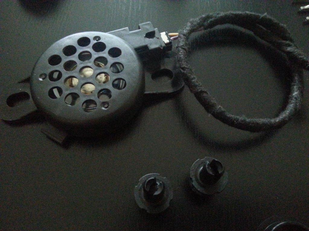

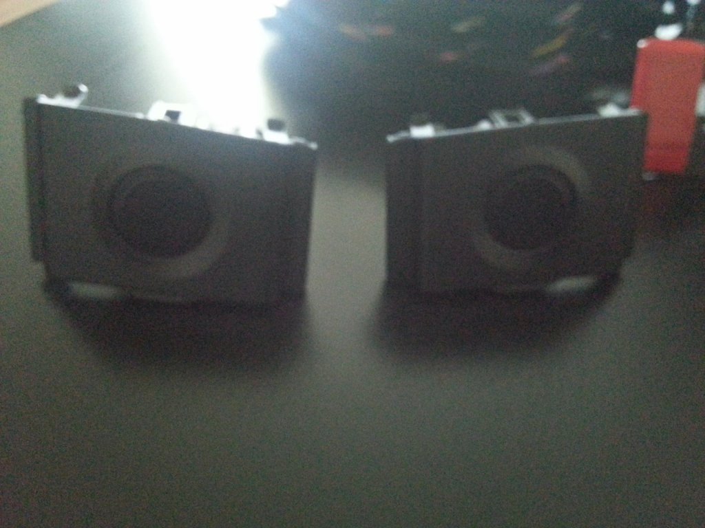

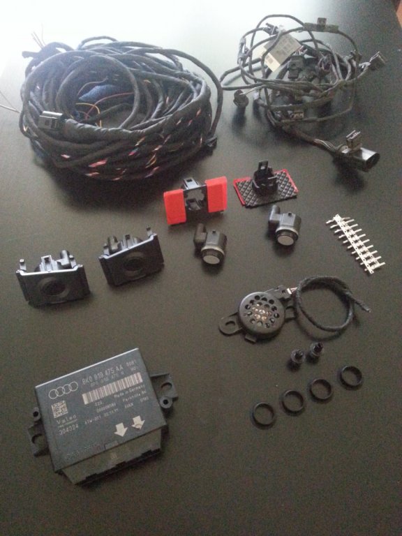

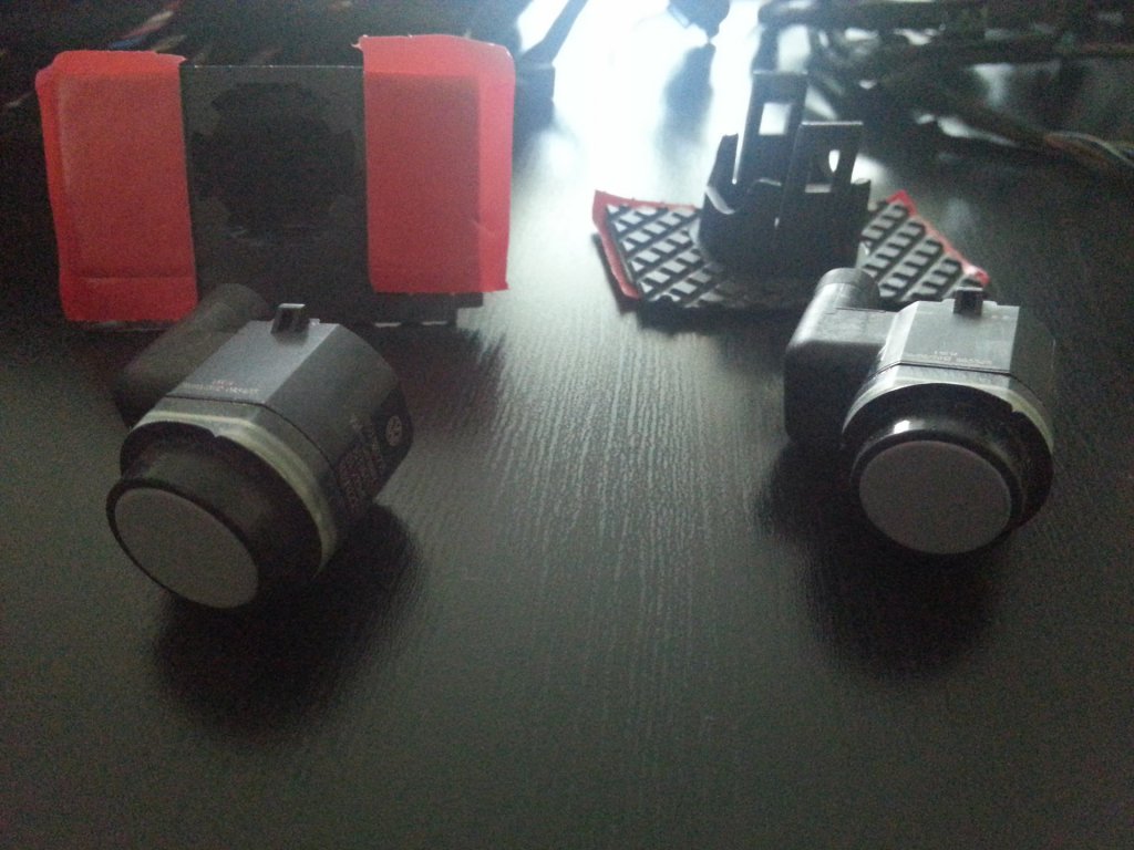

Jest już komplet elementów do PDC przód.
Opis demontażu zderzaka:
http://a4-klub.pl/index.php?/topic/153978-parktronic-pdc-mmi-2g-3g-wizualizacja-concert-2008-2012/page-14

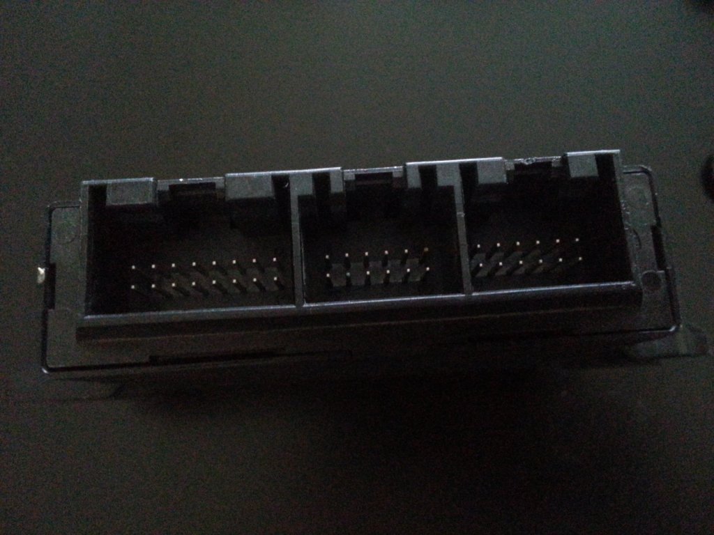

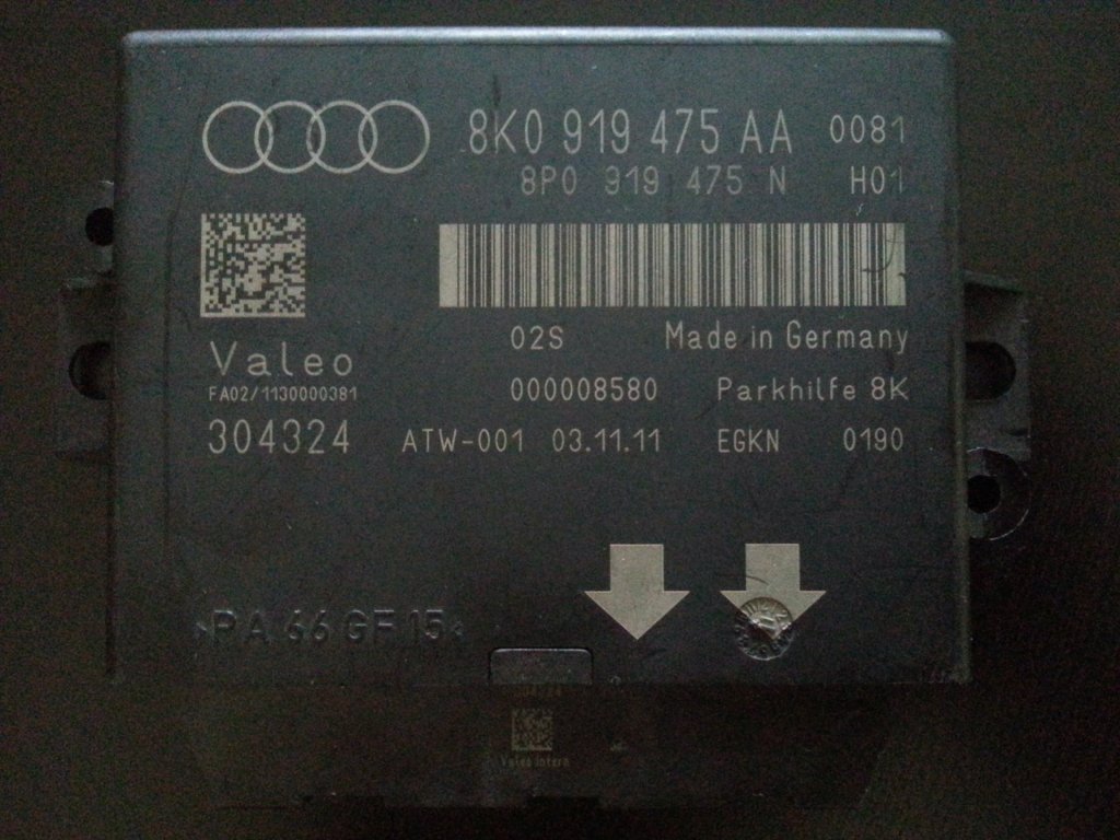

Moduł ....AA (te moduły schodzą jak ciepłe bułeczki - WHY ??? )

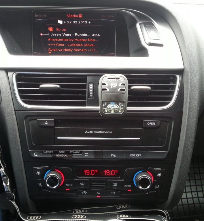

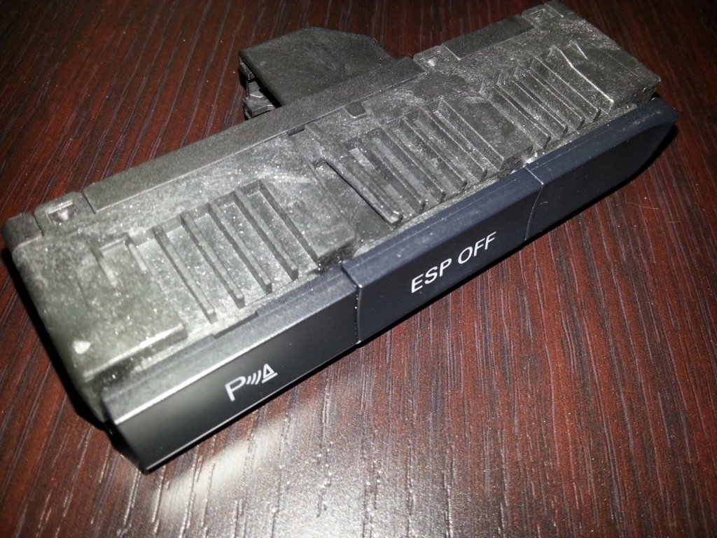

Zamontowane są już przyciski:
PDC + ESP i ADS przy tzw ok azji ;)
Musze jeszcze "dopytać" gdzie i pod jakie piny podpiąć okablowanie przycisku PDC (przy przycisku ESP i pd strony modułu parktronica) - bo tego jeszcze nie obczaiłem ?

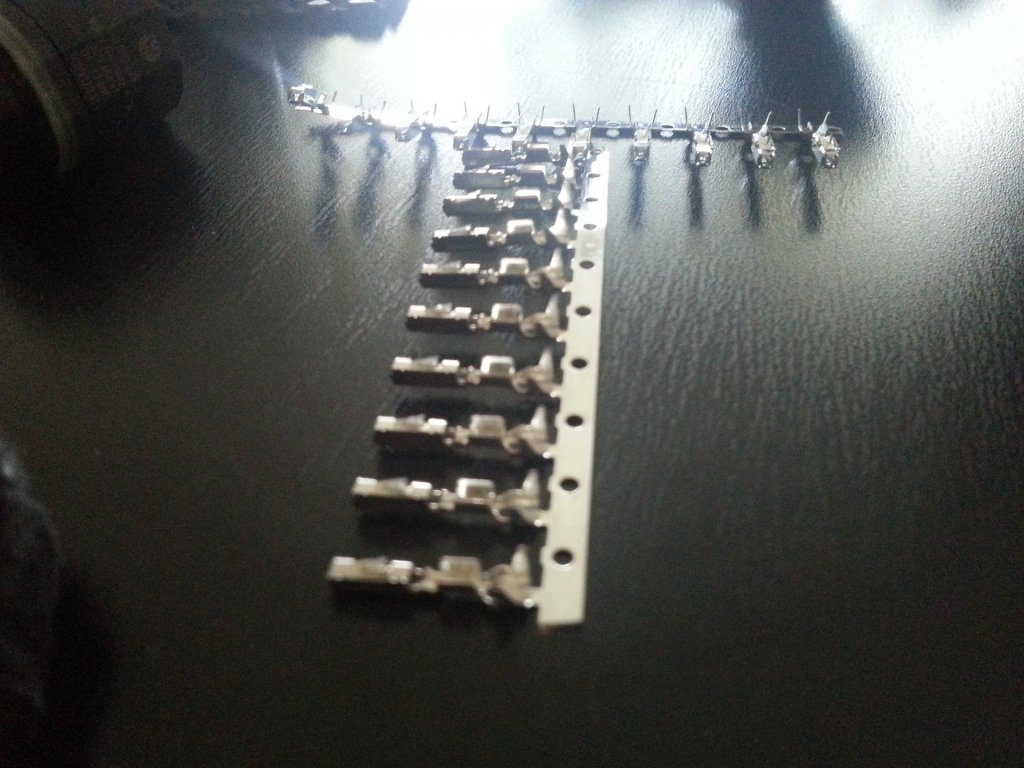

Aktualizacja (dzięki wrclaguna )
"Od sterownika PDC ( wtyka 16 PIN ) ciągniesz razem z wiązka 2 przewody do przycisku ( wtyka 8 PIN)
T16e PIN 4 ----> T8r PIN 1
T16e PIN 13 ---> T8r PIN 3"
No iiiiiii zaczynamy ciągać okablowanie ?
Coś się tam porysowało przez piątecek...
Wszystko mam nadzieje w jednym miejscu :
Opis%2Bwi%C4%85zek%2BPDC%2Bprz%C3%B3d%2B

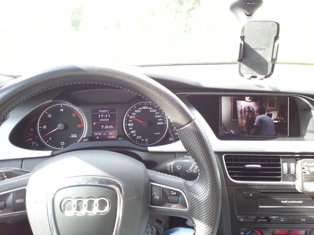

VIM uruchomiony ?
Filmy w 5.1 z lektorem brzmią...... WOW !
https://www.youtube.com/watch?v=0gTLaalFvhM&list=UUYPTsMQiz3kbWGCtciMXwzQ

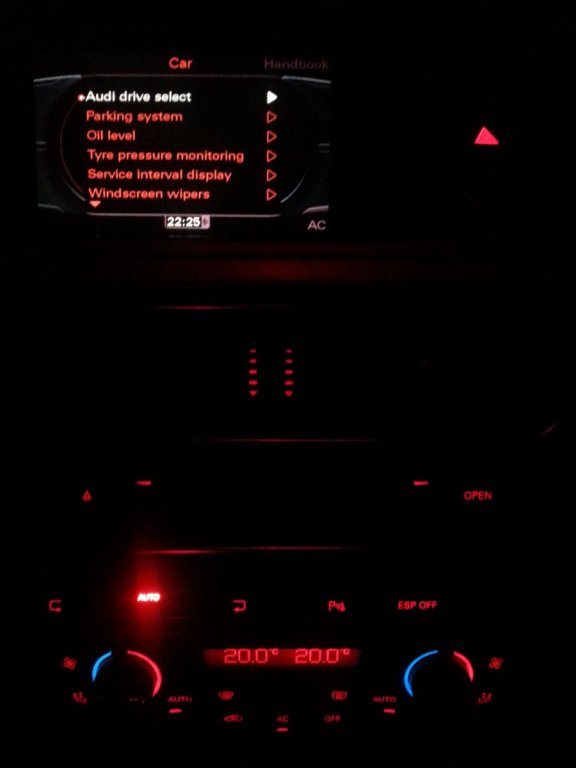

Jak odróżnić MMI 2G od MMI 3G?
Jak rozpoznać czy w Twoim aucie jest system w wersji 2G czy 3G? Najłatwiej sprawdzić wersję oprogramowania jaka jest wgrana w MMI.
Aby tego dokonać należy wejść w menu samochodu przyciskiem [CAR], potem wcisnąć [sETUP], a następnie wybrać podmenu „Version” i odczytać wartość z linii oznaczonej literami „SW”.
Dla MMI 2G jest to wartość w formacie: XX-XX XX.X.X XXXX
Dla MMi 3G jest to wartość w formacie: XXXXXXXXXXXXXXXXXXXXX
Jakoś opis powyżej nie bardzo pasuje do tego co widać poniżej :) Kazdy chyba wie co ma na pokładzie (MMI 2G ...3G...)
http://s17.postimg.org/y2crcgojf/VIM_dekodowanie.jpg
odblokowanie filmow podczas jazdy tzw VIDEO IN MOTION dla MMI3G :
http://s14.postimg.org/3r1jvg28t/VIM.jpg
MMI 3G: Aktywacja ViM (Video in Motion) - mr-fix.pl

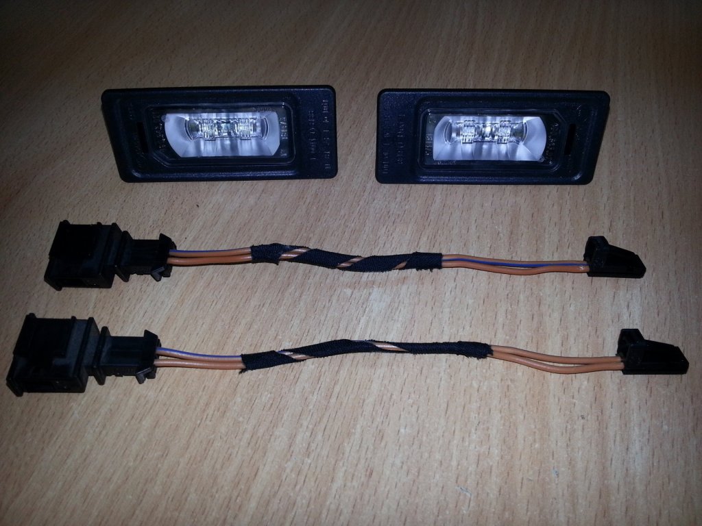

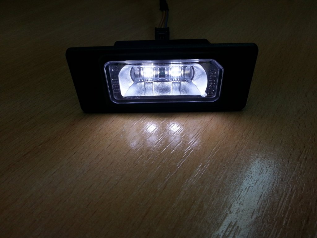

Doszły zamówione LEDy :)
LEDy w rejestracje : 4G0943021, 4B0971832, 000 979 009 E - Koszt kpl. 150zł.
LEDy siedzą na aucie :)
Efekt .... zdecydowanie na PLUUUUUUUUS :banan2::radocha: !!!
Edytowane przez simon__75
Musze ogarnac demontaz tych lampek rejestracyjnych :-/ polowa wieczora mi wczoraj zeszla i 0 efektu :-(
Nie potrafie ich wyciagnac mimo ze wiele rysunkow widzialem jak to zrobic....
Trzeba użyć płaskiego wkrętaka, najlepiej takiego w miarę solidnego aby miał z 1,5-2cm szerokości, włożyć go w otwór i przesunąć tak jakby całą lampkę w prawo...nie ma opcji aby nie wyszła!
LEDy przygotowane wiec trzeba dzis to ogarnac :)
Akcja+:beer:...max 1h i po robicie! A jaki efekt wieczorkiem :thumbup: dodatkowo u siebie podniosłem do góry o jeden otwór ramke tablicy aby światło lepiej odbijało się od tablicy rej.
wyjęcie lampek zajmuje 21,456 sekundy:wink:
Cóż za skrupulatność...gratki osiągniętego czasu jednak :beer: nie policzyłeś :D
:drunk: było po montażu:wink:

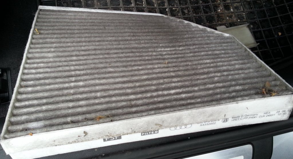

Pierwsze filtry wymienione.
Kabinowy był chyba od początku sądząc po tym ile wysypało się ze środka ?

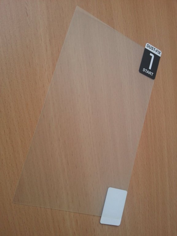

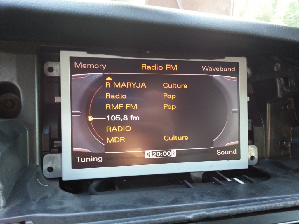

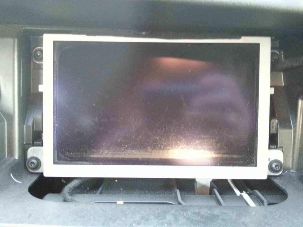

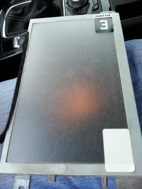

W związku z licznymi ryskami na wyświetlaczu MMI zamówiłem folie ochronną - matową na ten wyświetlacz w firmie 3MK (w razie "WU" mają już w bazie wymiary do wyświetlacza MMI 3G - dzięki użytkownikowi mumen)
Cena z przesyłką 33zł.

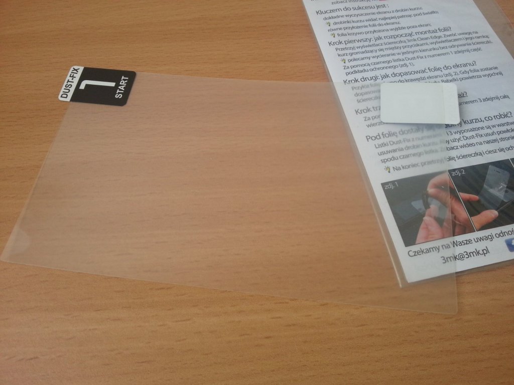

To co dziś przyszło wygląda tak :
Mam nadzieje, że dziś uda się to założyć i zobaczyć jakie będą efekty.
Folia założona. Porysowany dół wyświetlacza troszke jest widoczny...ale i tak jest duuuuuużo lepiej :):)
Polecam zapobiegawczo :banan:

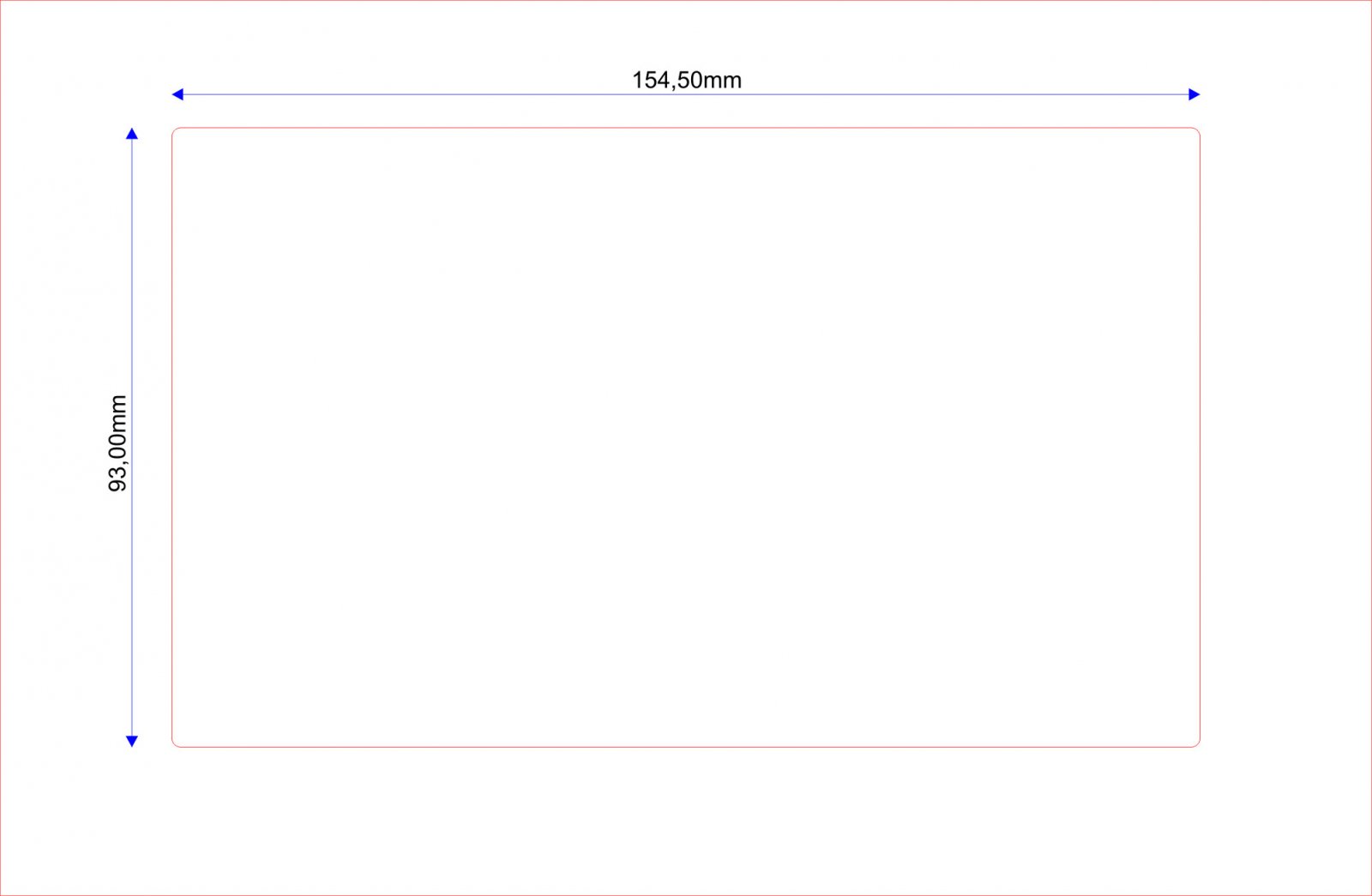

Pliki z których było wysyłane do 3MK:
Folia Ekran Audi.cdr
Folia Ekran Audi.pdf

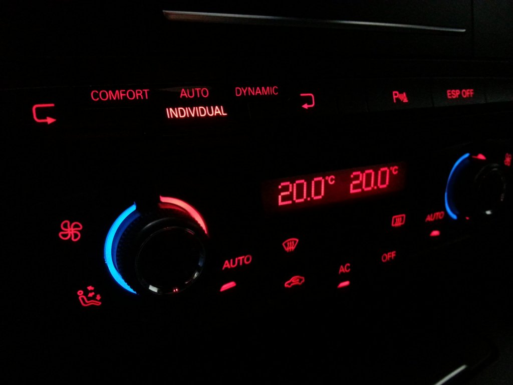

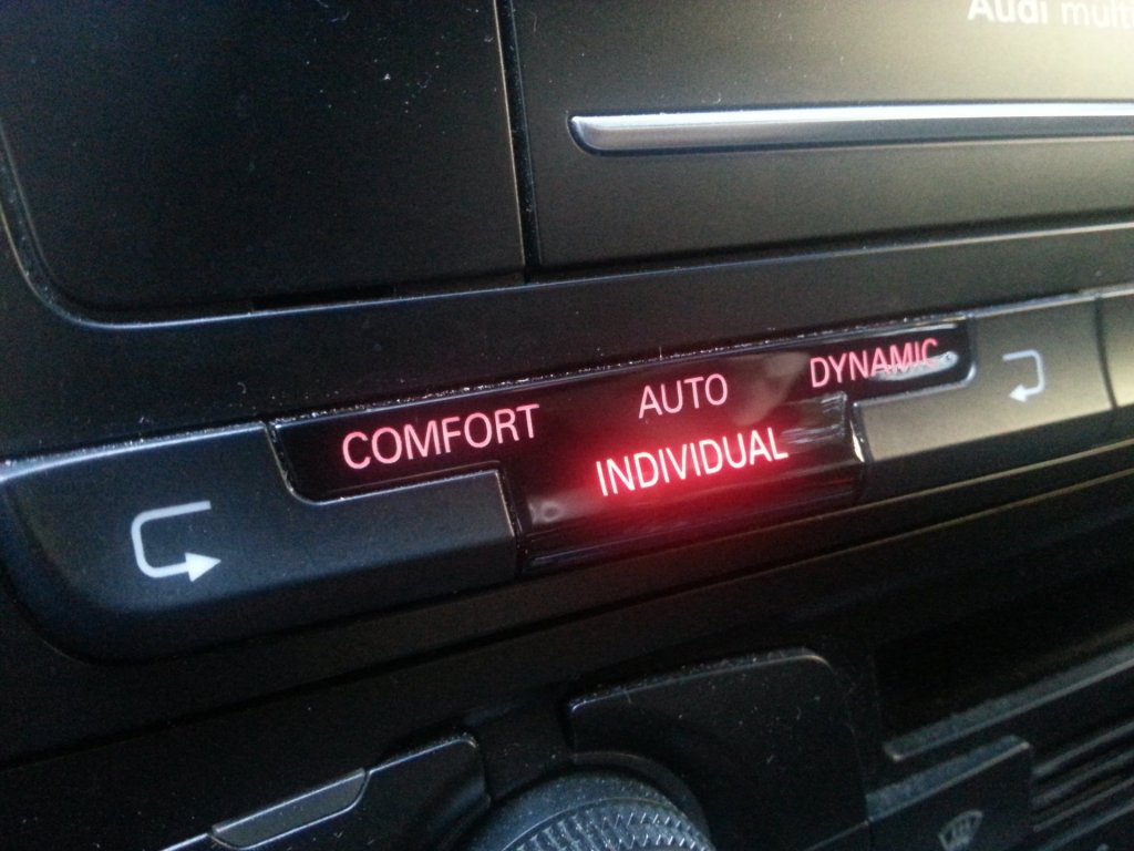

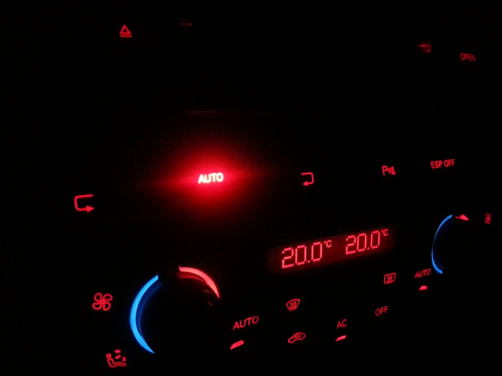

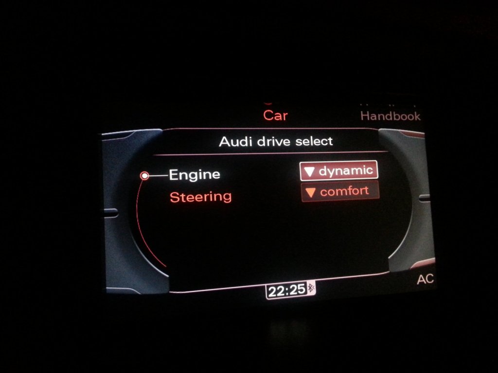

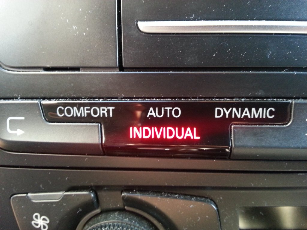

Dzisiaj zabrałem się w końcu za ADSa :?
Oczywiście po co wszystko miało by się odbyć bez problemów ;)
Zamiast fioletowego przewodu w kostce 16pinowej w pinie 4 siedział żółto/szary...
Przy kodowanie byte 19 nie chciał przyjąć 1 w 6tym bicie ?
Podświetlenie działa więc tylko na trybie który jest uruchomiony (mam nadzieje że "wyższy" kabelek to ogarnie-musze tylko poszukać kto może mieć coś wyższego lub zakupić)
W trybie INDYVIDUAL (silnik na dynamic , kiera na comfort) faktycznie jakoś tak czuć troszeczkę te różnice.
Pomoże ktoś coś z tym podświetleniem przycisku ???? Co z tym zrobić ?
Kodowanie :
W BYTE 19 pojawiły się problemy ?
Dziś kodowanie poszło innym kabelkiem...bez najmniejszego problemu :)
Teraz piknie świeci :)
Podziękowania dla użytkowników : Gibons i wrclaguna za "cierpliwość" :)
