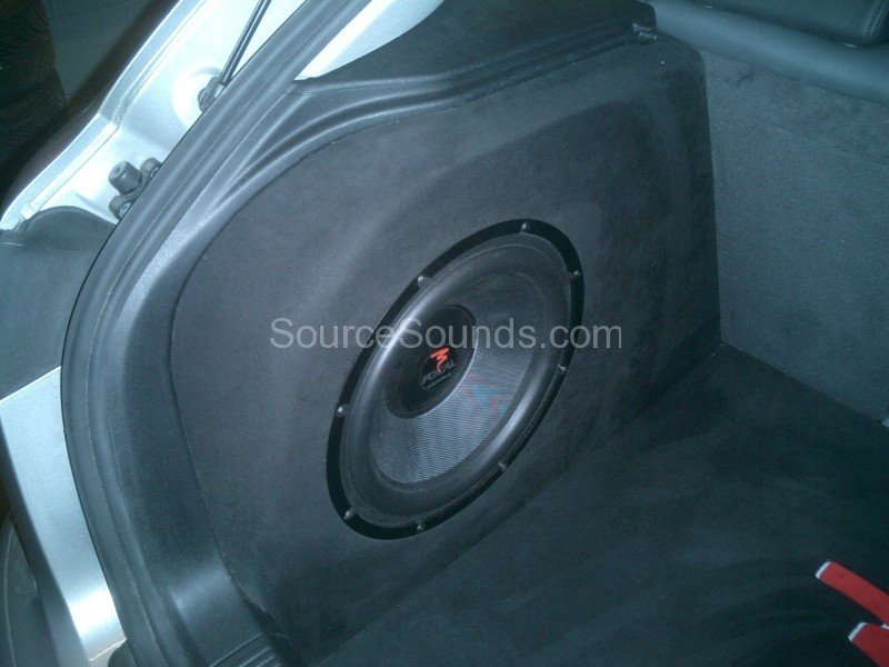

Jeżeli chcesz zaoszczędzić miejsca to u Ciebie jedynie wchodzi w grę coś ala takiego.
http://archiwum.allegro.pl/oferta/obudowa-subwoofer-audi-a4-b8-sedan-i4993759842.html
Audi_A4_FOCAL_Demo_Car_Audio_Sheffield_S
to wygląda przepięknie ......
. Taką obudowę najlepiej wykonać z żywicy dlatego że uzyskasz najwięcej przestrzeni w niej. Front z MDF.

Tak jeżeli są kształty nie regularne to można zrobić z zywicy taką skrzynię. Oczywiście najlepiej z MDFu jak na foto.
Z żywicy wygląda np tak
