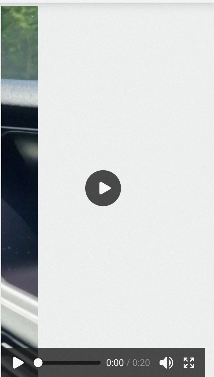

W tym problem ze nie mam żadnych błędów, nie dymi, nie szarpie, zbiera się ładnie, pracuje i odpala ładnie
A powiedz czym te błędy odczytywałem? Bo to mocno dziwne że w tej sytuacji w nie byłoby żadnego błędu. Mam na dzieje że nie jakimś dziadostwem elm.
Ps nie wiem co z tym filmikiem ale ja tu całe g... widzem.
