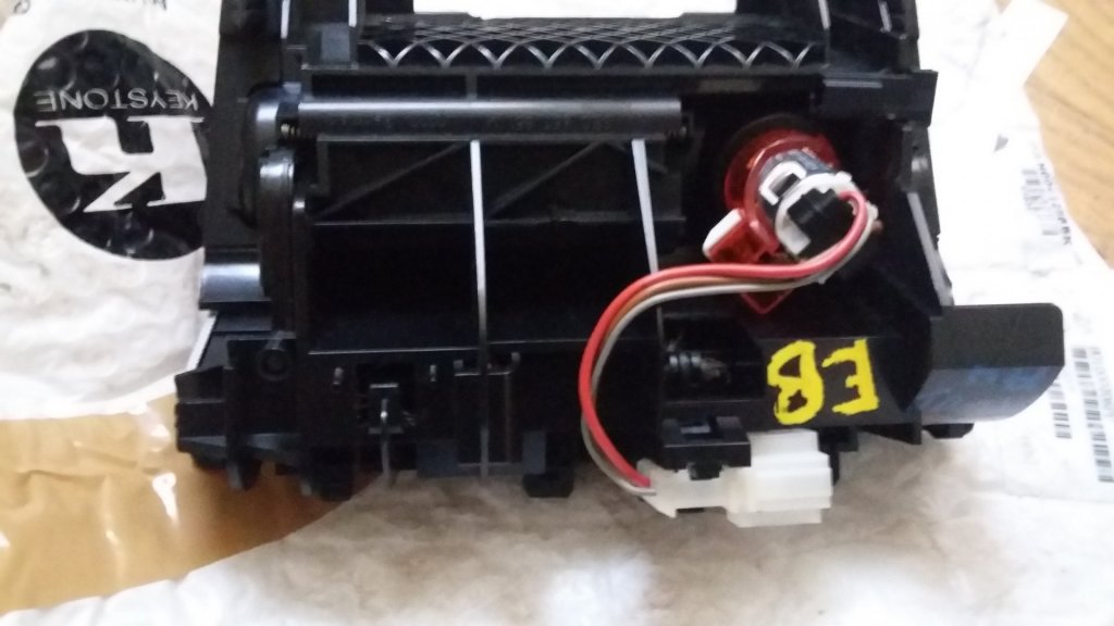

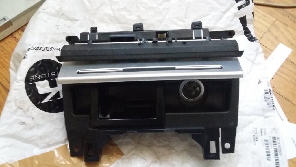

A ja zrobiłem coś takiego,pasuje idealnie i najważniejsze nie zajmuje niepotrzebnie miejsca
dobrym tez rozwiazaniem sa zapalniczki w wersji Usa,orginalnie nic nie trzeba rzezbic:)
Edytowane przez Piotrek81
jaki nr takiej popielniczki?
