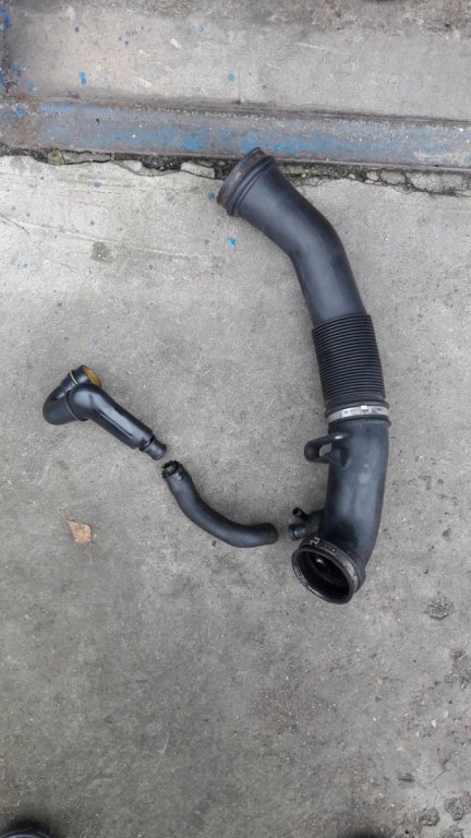

Stiwmajster Opublikowano 28 Listopada 2017 Opublikowano 28 Listopada 2017 Panowie niestety mam ten sam problem. Zdiagnozowany u mechanika, popękane rurki, z których jedna idzie od rury od przepływomierza, a druga gdzieś od tyłu. Wyszło to przy sprawdzaniu odmy. O ile tą z drugiego i trzeciego zdjęcia nie ma problemu i można zamówić o tyle tą z pierwszego zdjęcia jest lipa bo audi nie produkuje jej już od roku i nigdzie nie mogę jej dostać.Prawdopodobny numer katalogowy 050133784G. Ma może ktoś coś takiego albo wie co z tym fantem zrobić?
k232 Opublikowano 4 Grudnia 2017 Opublikowano 4 Grudnia 2017 A rozglądałeś się czy można kupić zwykły wąż bez znaczków Audi?
Stiwmajster Opublikowano 6 Grudnia 2017 Opublikowano 6 Grudnia 2017 Rurka, która była mi potrzebna z pierwszego zdjęcia już jest ogarnięta. Prawidłowy jej numer to 058103221. Gdyby ktoś potrzebował. Nikt nie mógł tego odczytać. Nie produkują już jej ale występuje w zamienniku i u kolegi na dzień dzisiejszy kosztuje 42zł. Tak ogólnie to to forum chyba zdycha. pozdro
