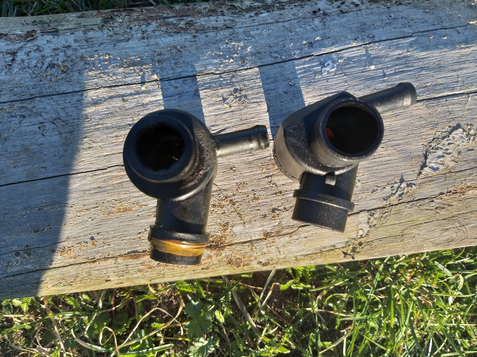

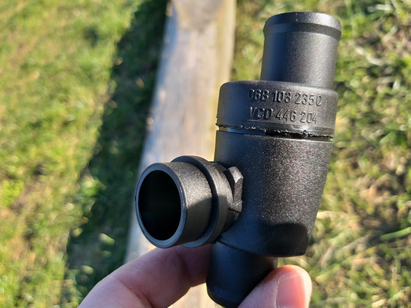

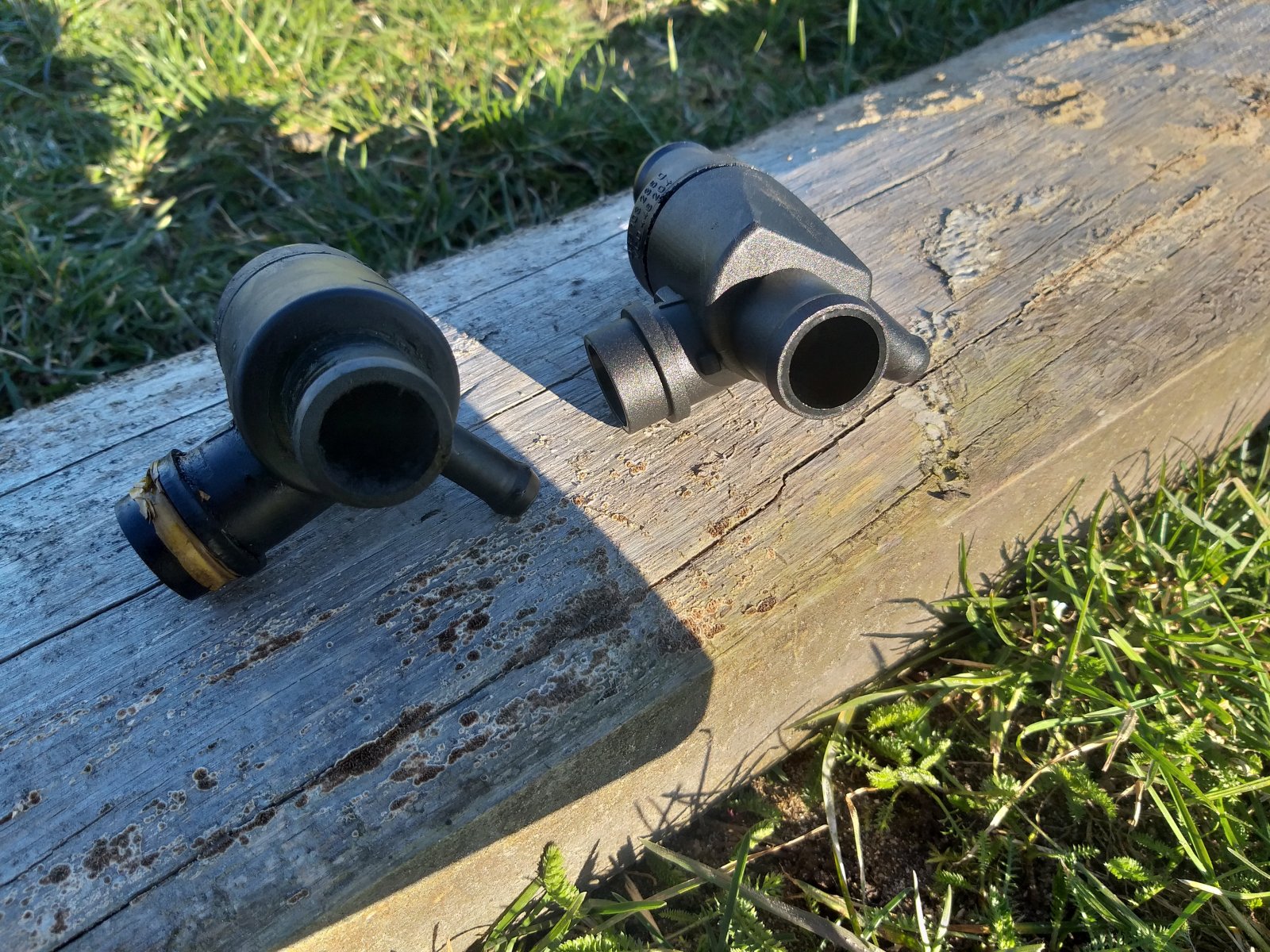

Temat stary , ale wiedza się przyda , dlatego swoje spostrzeżenia dodam. Co do wymiany odpowietrznika odmy , tego czwórnika na pokrywie zaworów na nowszy poprawiony model z Audi A4 B7 - jedynie króciec wchodzący w pokrywę zaworów jest krótszy i po włożeniu oring z zestawu nie można dodpiąć tej zawleczki blokującej króciec przed wysunięciem się z otworu pokrywy. Trzeba po prostu zamienić ten oring na jak najbardziej płaski i cienki, wtedy zawleczka zapnie sie prawidłowo. Ja kupiłem taki oring w sklepie motoryzacyjnym . Bez oringu zawleczka zapina się prawidłowo, ale wtedy nie ma uszczelnienia. Numery odpowietrznika odmy ( czwórnika ) , Audi A4 B6 - 06B103235G , Audi A4 B7 - 06B103235Q , cena w ASO około 60zł na dziś, pozdro
