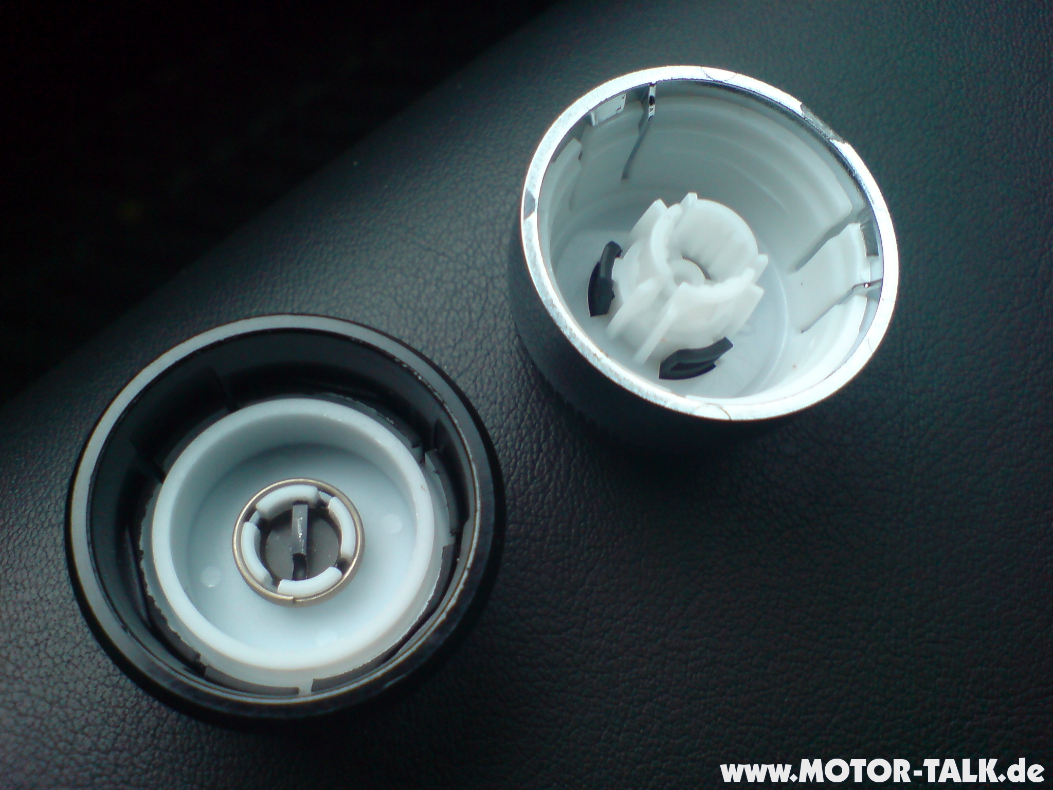

dawajrapa Opublikowano 10 Sierpnia 2015 Opublikowano 10 Sierpnia 2015 chyba jednak sa 2 rodzaje mocowania duzej galki... http://www.motor-talk.de/attachment/488133/DSC00339.JPG ja mam ten sam prob u siebie- w starej galce jest duzo plytsza wypustka wew i po zalozeniu nowej galki odstaje na kilka mm i rzeczywiscie chyba trzeba bedzie skrocic ten trzpien z pierscieniem w nowej, ale jak to sie pozniej ma trzymac? stara wchodzi na zasadzie plaskiego srubokreta w srube.... nowa tylko 'obejmuje' metalowa czesc z rns. ktos to moze cwiczyl?
Tom A4 Opublikowano 10 Sierpnia 2015 Opublikowano 10 Sierpnia 2015 (edytowane) masz gałki nie od rns-e tylko bns ma podobne i w taki właśnie sposób mocowane Edytowane 10 Sierpnia 2015 przez Tom A4
