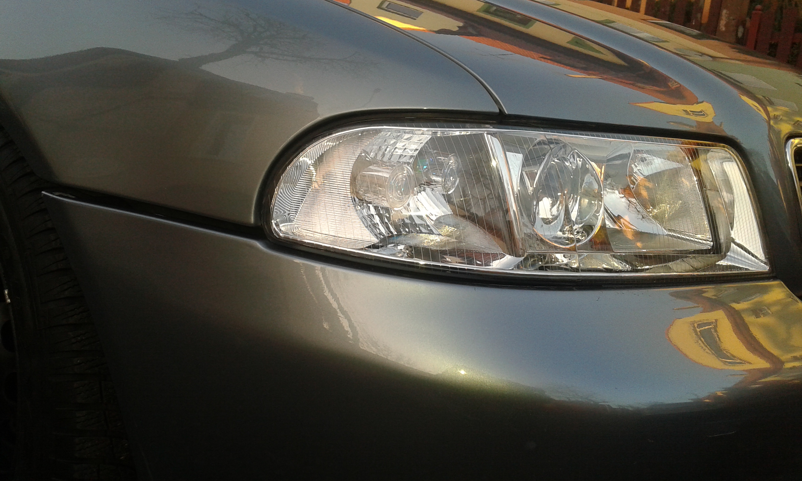

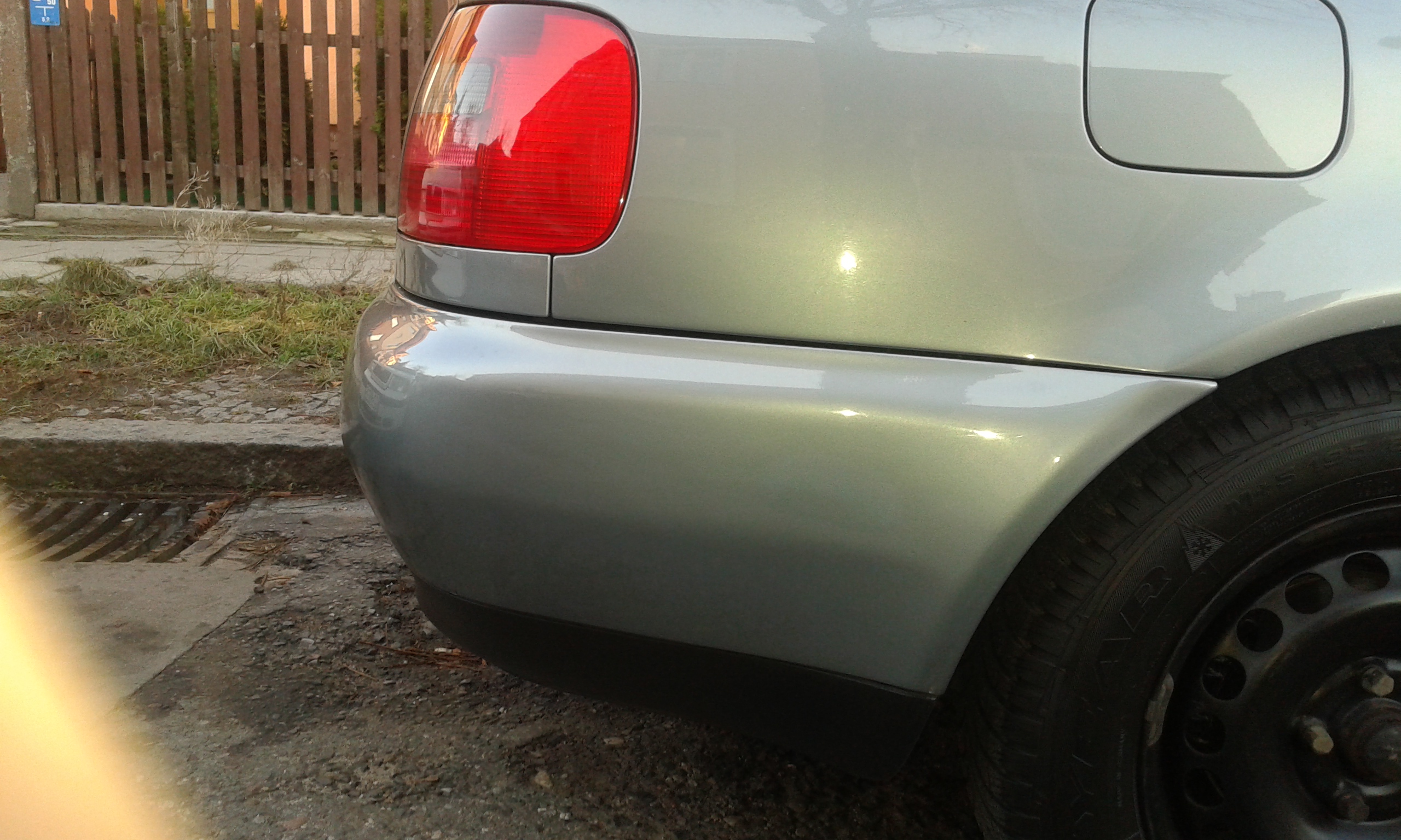

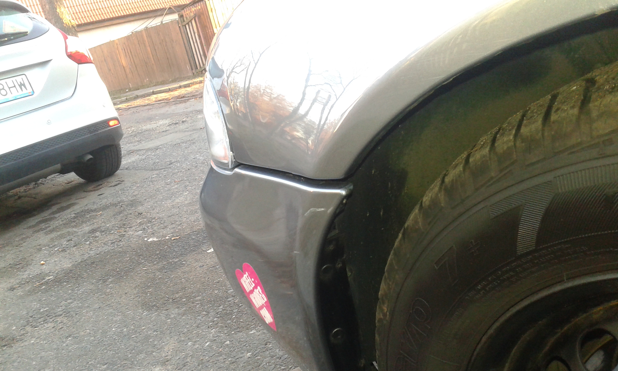

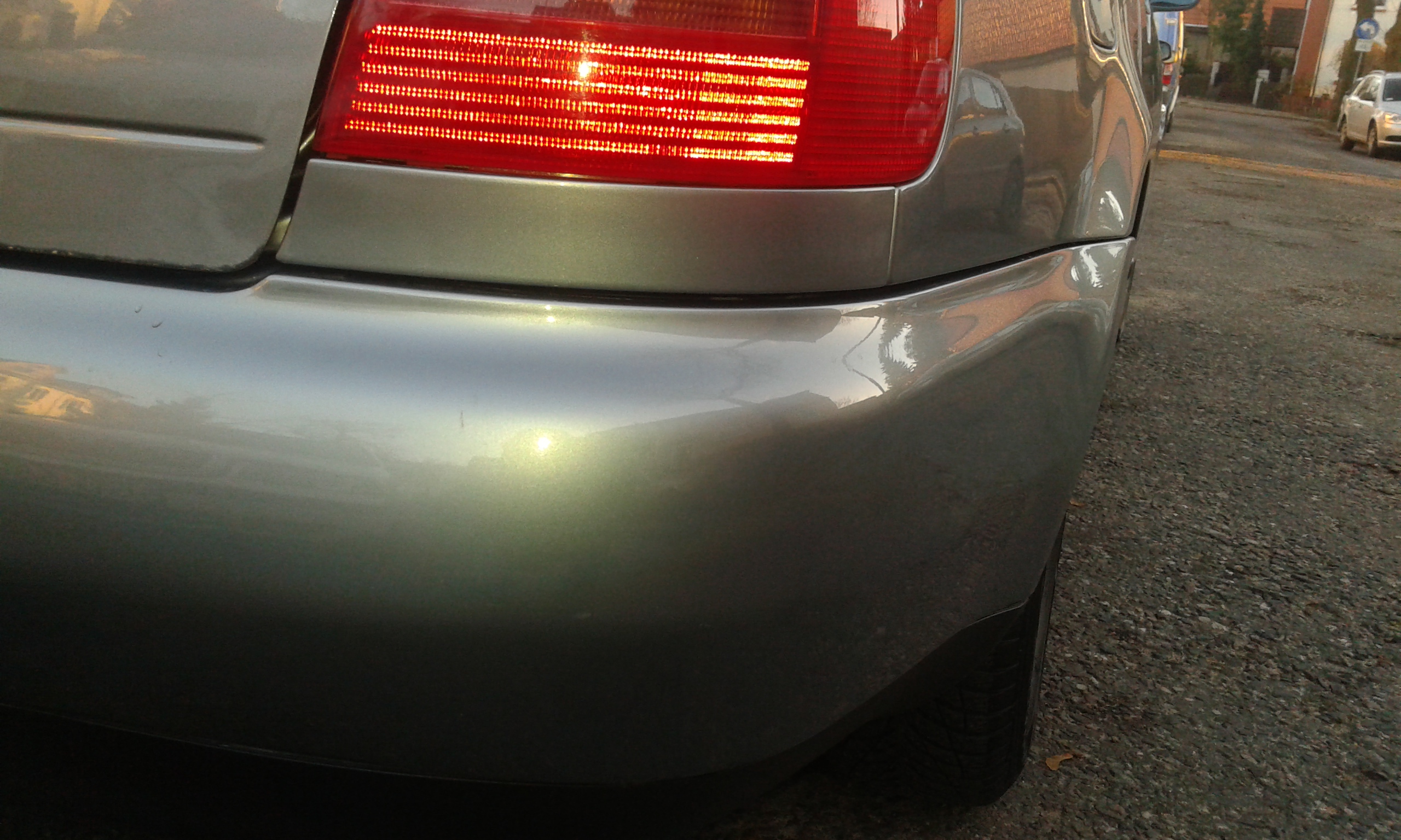

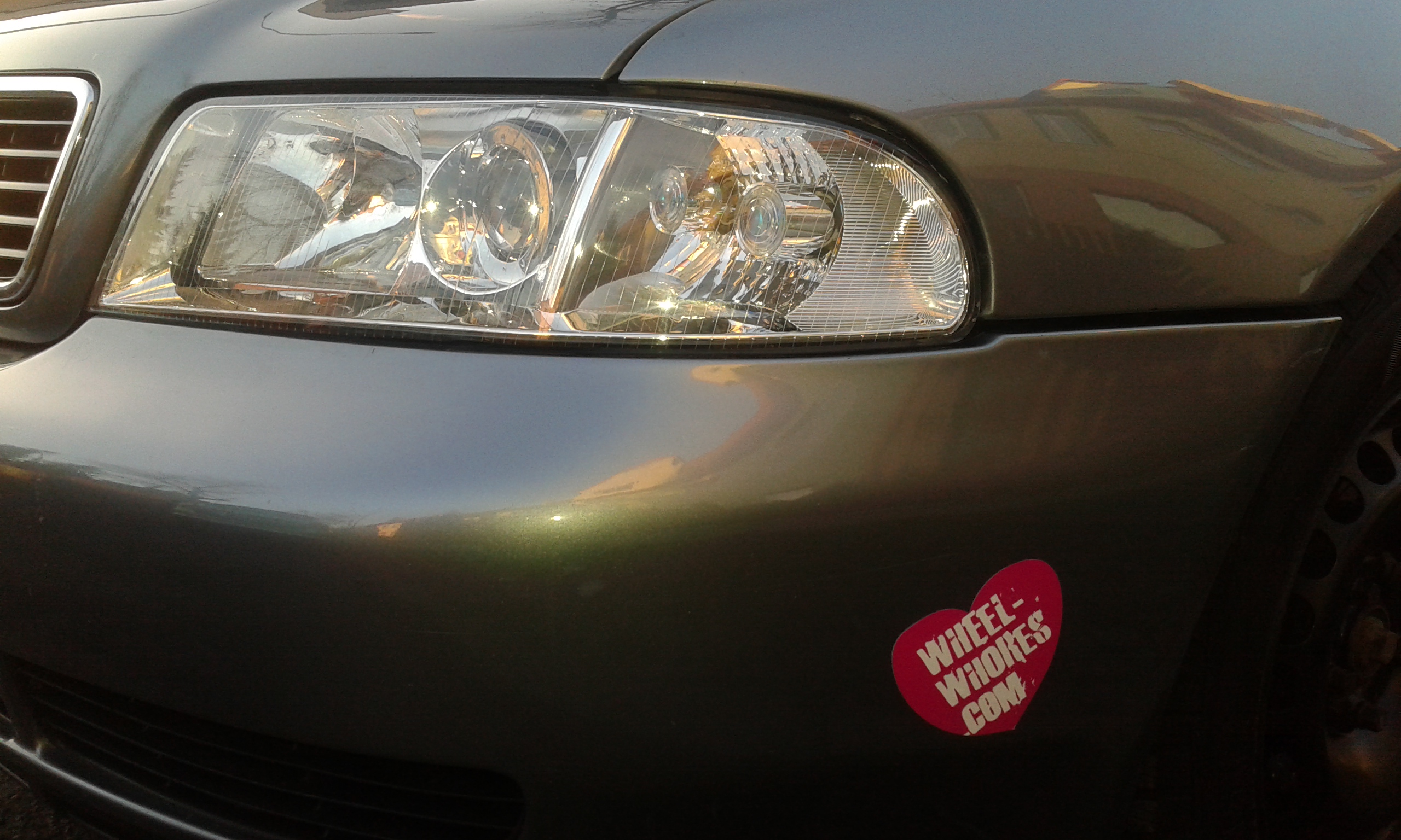

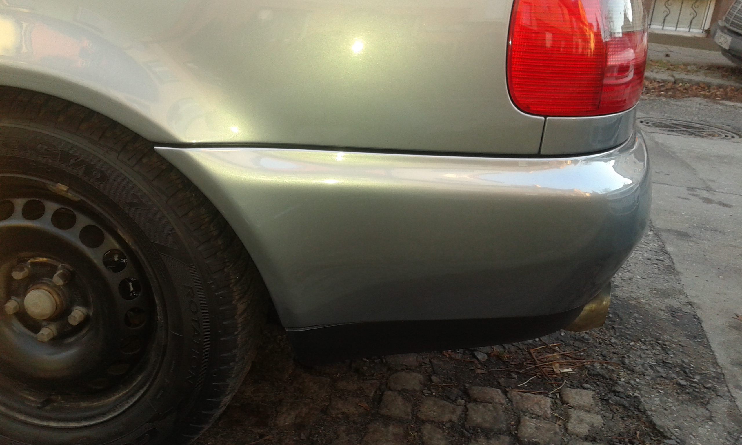

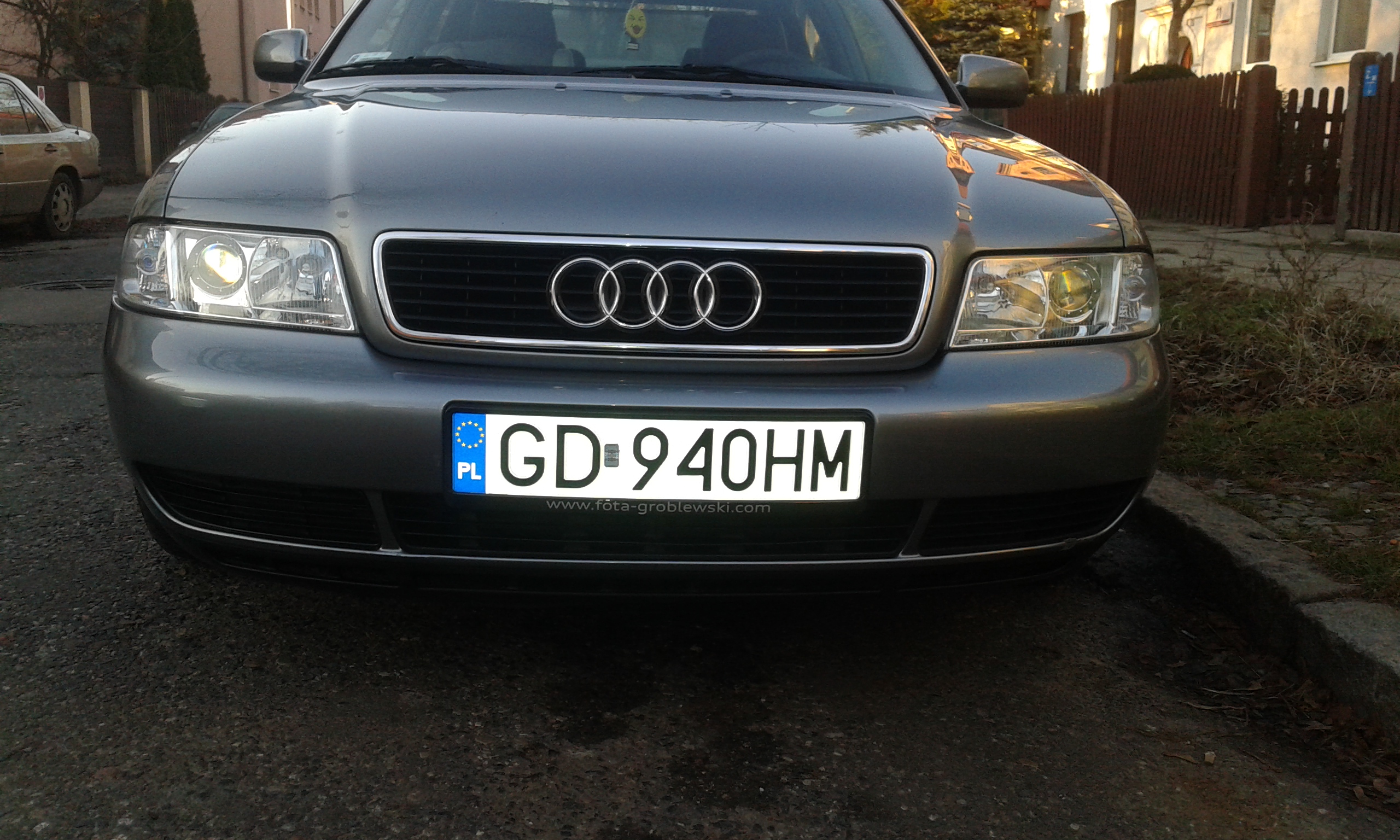

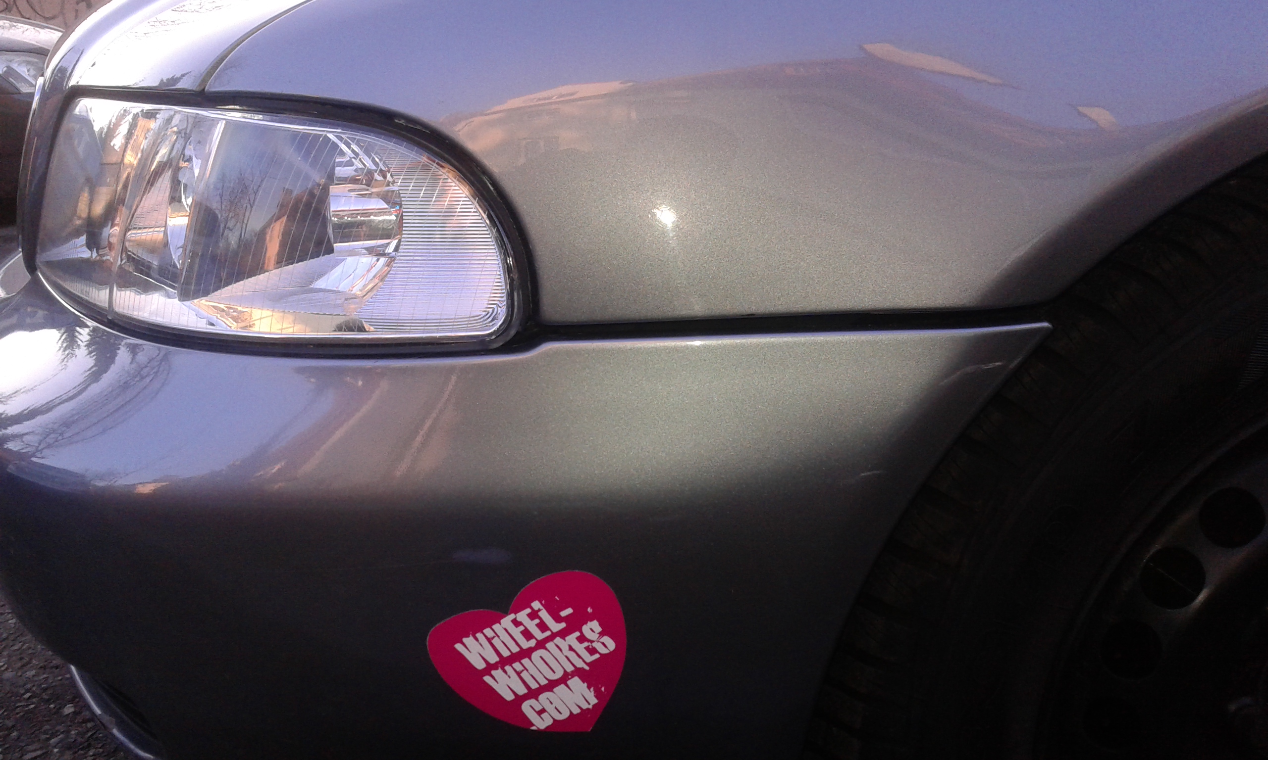

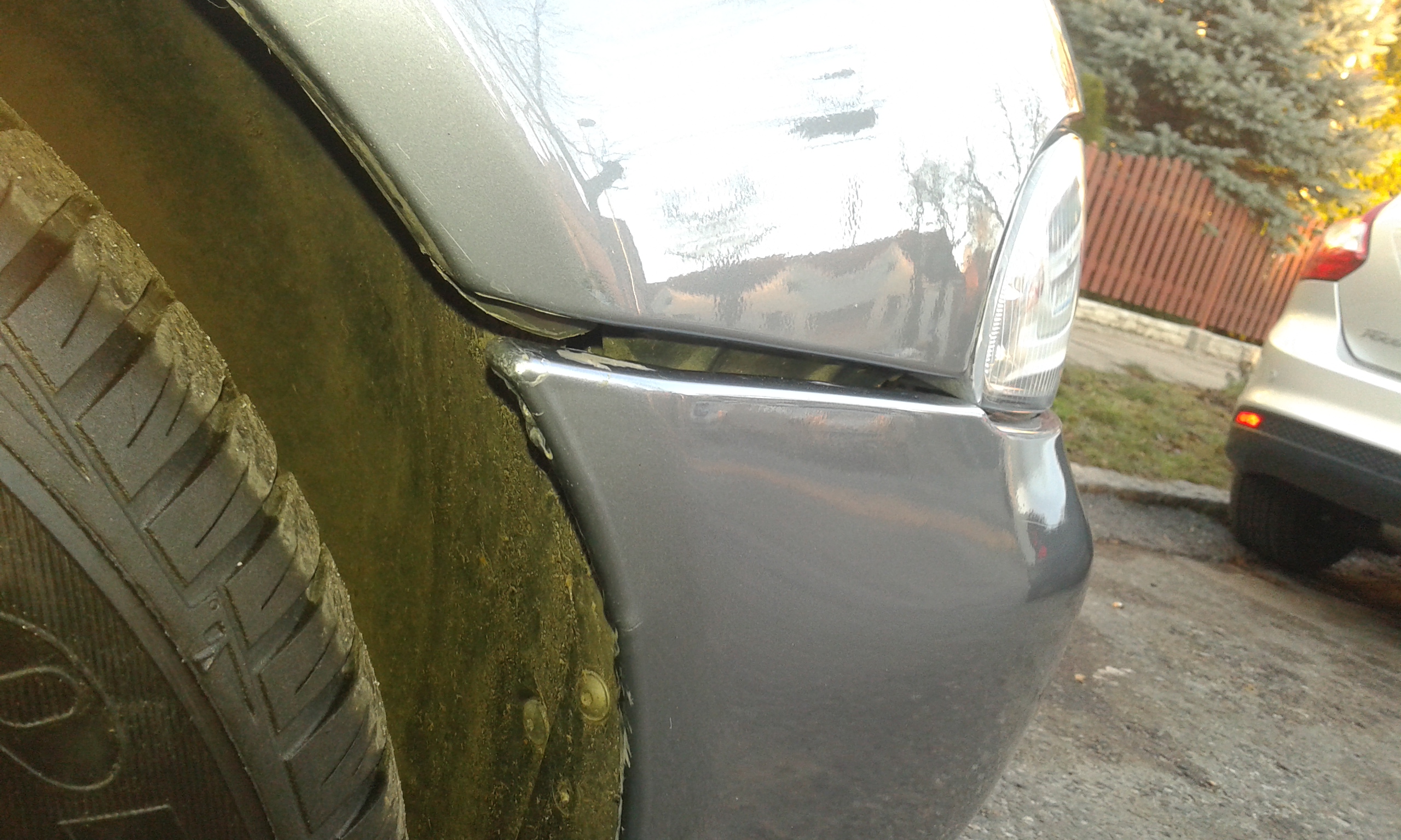

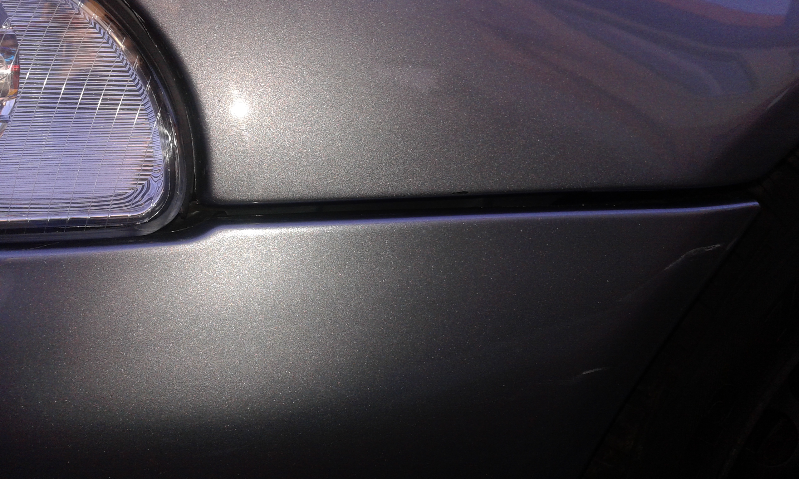

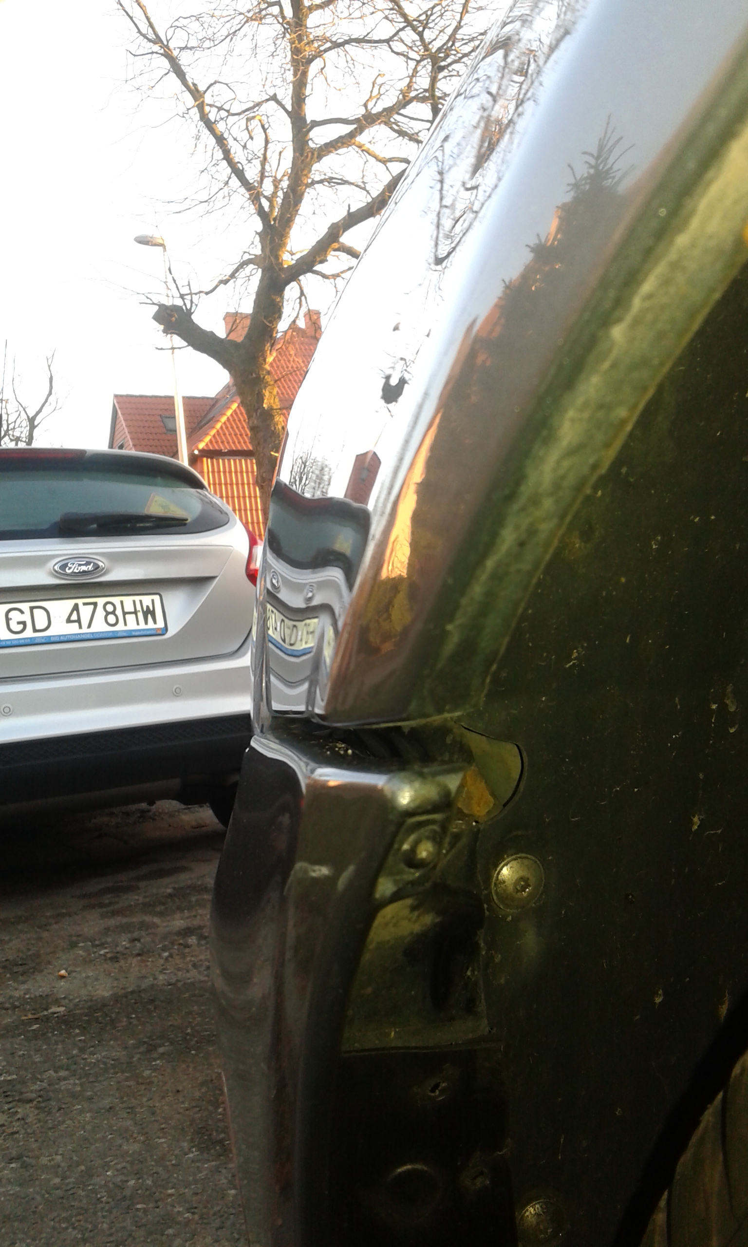

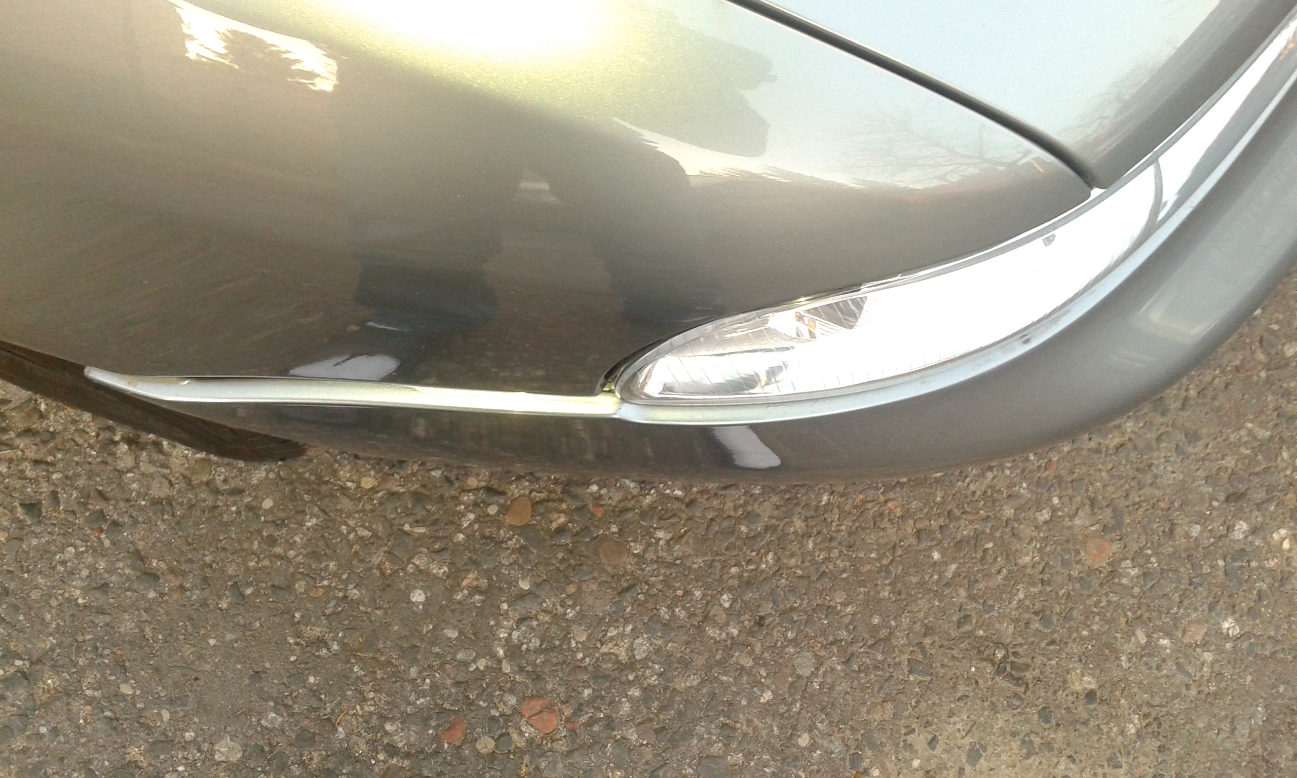

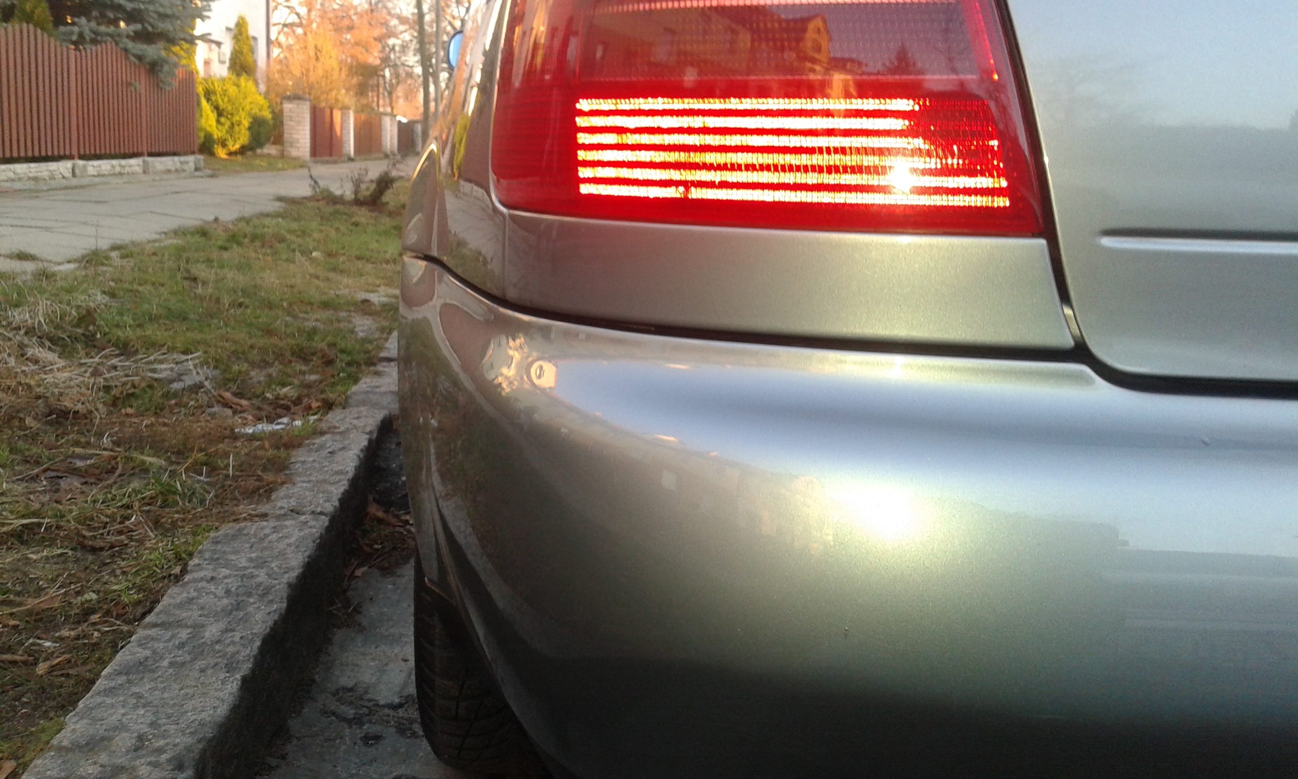

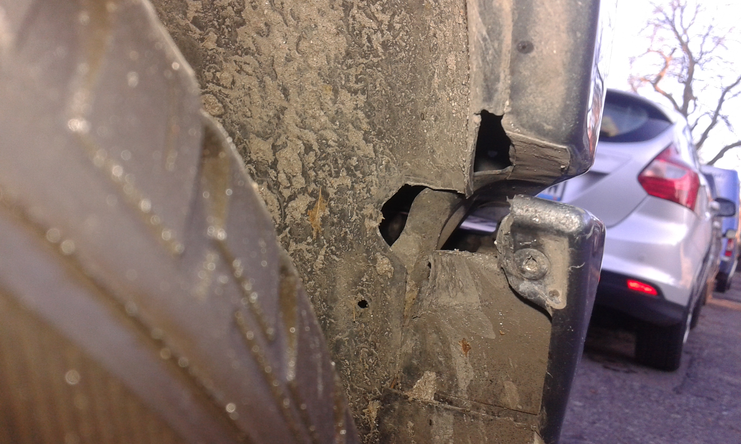

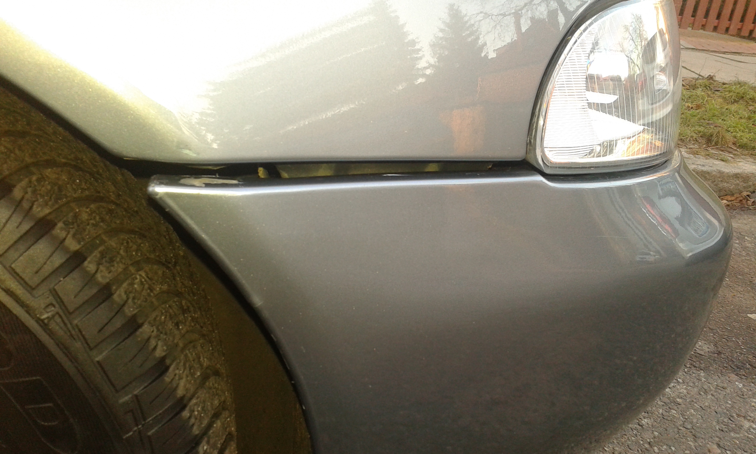

dawid_92 Opublikowano 14 Grudnia 2014 Autor Opublikowano 14 Grudnia 2014 (edytowane) dokładnie jest tak jak mówisz koleżko. Jutro postaram sie z rana, albo po południu wrzucić fotki i będziemy myśleć co dalej zrobić no więc zdjęcia są, takie jak mi się udało zrobić takie są. widać dużo. jakieś pomysły na zrobienie tego ? Edytowane 14 Grudnia 2014 przez dawid_92
xXPiotrekXx19 Opublikowano 14 Grudnia 2014 Opublikowano 14 Grudnia 2014 więc na moje oko jak obejrzałem fotki to zderzak pod lampami zaraz koło grila leży ok czyli styka sie z lampami czyli w tych miejscach nie musisz nic robić tylko na ślizgach trzeba zrobic kombinację bo widać że zdeżak na wysokosci kierunku w lampie przednie to już zaczyna się robić szczelina i na moje oko nie wiem czy to się da zrobić tak całkowicie na ślizgasz aż taką szczelinę ale próbować można tak jak mówiłem doginając tą blachę na której siedzi ślizg wtedy zderzk automatycznie pójdzie do góry i sie schowa że nie będzie wystawał po za błotnik ale czy aż w tym stopni że będzie jak z fabryki to nie wiadomo do puki sie z tym nie zaczniesz bawić no i jeszcze musisz zobaczyć czy też ślizgi są całe bo też mogą być jakieś uszkodzone i mogą nie trzymać zderzaka. taką zabawą jesteś w stanie sam się zająć bo narzędzi do tego dużo nie potrzeba i tylko doginać blachę i przymierzać zderzak i tak aż do takiego efektu który cie zadowoli
dawid_92 Opublikowano 14 Grudnia 2014 Autor Opublikowano 14 Grudnia 2014 jak sie przyjrzysz na lewą stronę, od strony kierowcy, trochę lampa na wysokości kierunku opada w dół, da rade ją jakoś podnieść trochę ?
wesz82 Opublikowano 14 Grudnia 2014 Opublikowano 14 Grudnia 2014 Jest jeszcze taki trik w polifcie i nke wiem czy u Ciebie tak samo da rady ze sie zdejmuje slizg z blotynika i nawierca otwory tak by zderzak poszedl wyzej.wrzuce ci potem foty jak u mni to wyszlo.
