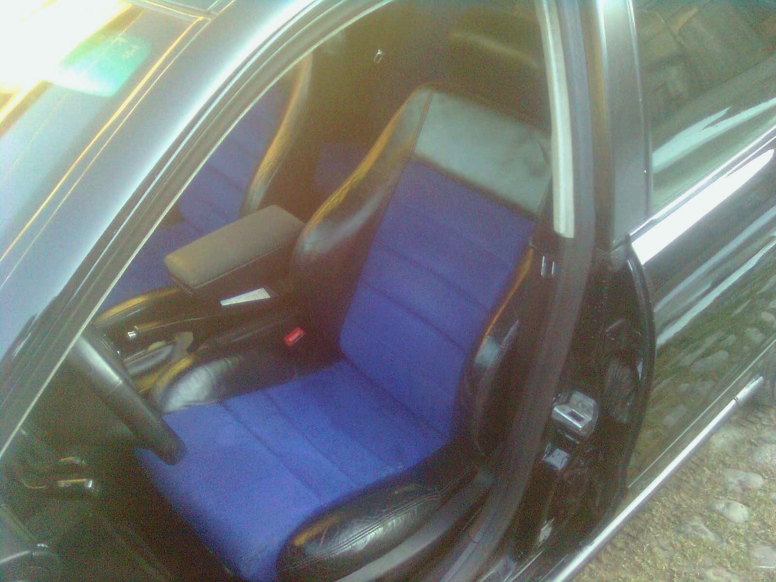

damian111 Opublikowano 6 Stycznia 2015 Opublikowano 6 Stycznia 2015 witam nabyłem fotele z audi s4 b5 fotel kierowcy jest w pełni elektryczny ta radę go zamontować co trzeba przerobić???
pauel Opublikowano 6 Stycznia 2015 Opublikowano 6 Stycznia 2015 pełna elektryka fotela? jesli tak to trzeba wyciąć spornik z przody fotela ten na środku z budy i dorobić nakładki ze śrubami i np. przynitowac lub przyspawać je do karoserji by móc przymocować fotel w pełnej elektryce do tego pociagnąc instalacje + i masę
damian111 Opublikowano 6 Stycznia 2015 Autor Opublikowano 6 Stycznia 2015 tak pełna elektryka wiązkę mam pod sterowane a nie ma w tych orginalnych dziurach gwintu?? ok dzięki za a podpowiedz
karpatka Opublikowano 14 Stycznia 2015 Opublikowano 14 Stycznia 2015 Nitonakrętke mi dziś kolega polecił
przemciotorun Opublikowano 14 Stycznia 2015 Opublikowano 14 Stycznia 2015 kupujesz nito nakretki, rozwiercasz orginalne dziury chyba wiertlem 11, ucinasz sierodkowy wspornik, podciagasz wiazke, i cieszysz sie z pelnej el.... na szyny sa jeszcze nakladki ciezko dostepne z uzywek a dosc drogie w aso, takze jak bys kupowal to postaraj sie tez o te zaslepki.
damian111 Opublikowano 1 Lutego 2015 Autor Opublikowano 1 Lutego 2015 temat do zamknięcia fotele zamontowane dziękuję za pomoc
