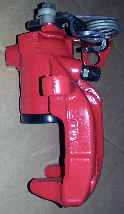

info ponizej
haha, a ja patrze i nie widze :decayed:
powiedz mi ile by mnie kosztowała regeneracja takiego zacisku? bo nawet nie wiem o jakich cenach rozmawiam
juz nie chodzi mi z proszkowaniem i malowanie, samo doprowadzenie do funkcji życiowych
z jarzmem od 150zł w góre, rok gwarancji i tak bedzie wyglądać

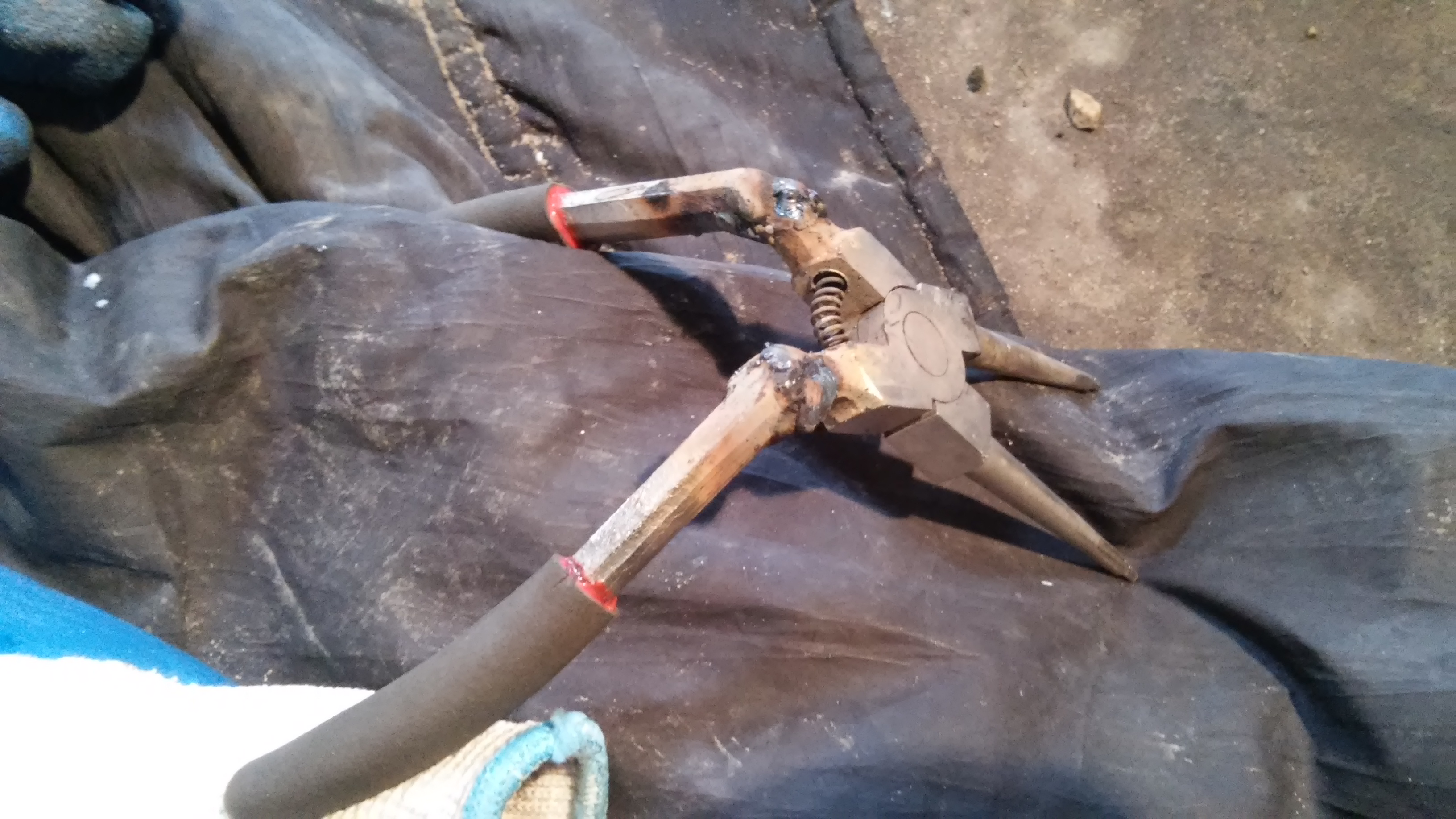

jedynie musiałem lekko ztuningować szczypce do pierścieni segera
