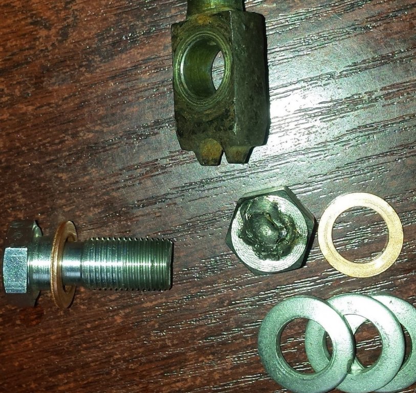

Poszukaj sobie nieprzelotowej nakretki M10X1 na przewod. Tym sposobem zaslepisz go a auto nie będzie uziemione
Poszukaj sobie nieprzelotowej nakrętki M10X1 na przewód
Jaka dokładnie to nakrętka? Dasz może link do allegro aby go kupić nie mogę znaleźć są tylko same przelotowe.

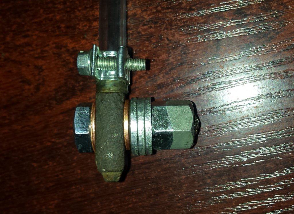

zrobisz sobie że starego przewodu hamulcowego
Takie coś będzie OK?
Edytowane przez janekkozak1
zamontuj i mocno depnij

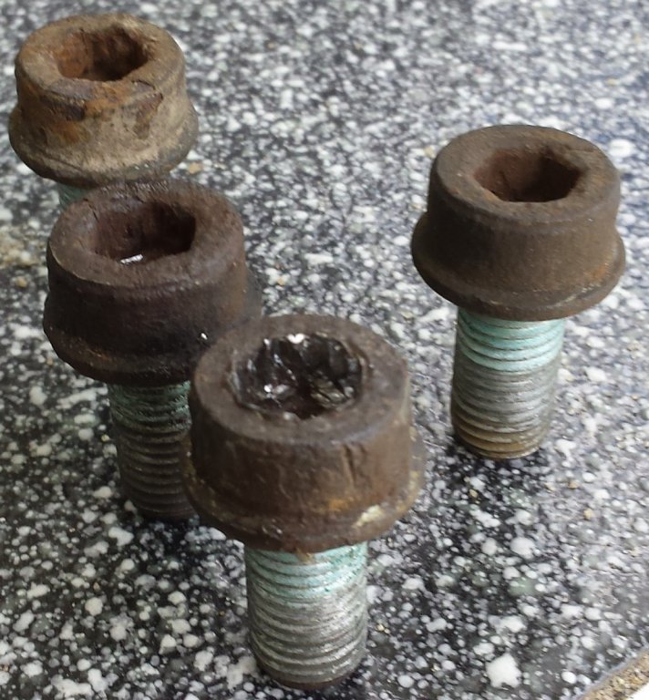

Mam mały problem miałem ogromny problem z odkręceniem lewego jarzma i uszkodziłem dwie śruby "wyszło jak podgrzałem palnikiem" masz może gdzieś takie na warsztacie, wrzuciłbyś do paczki?
Ewentualnie gdzie mogę kupić, bo na mojej wiosce ciężko z takimi rzeczami ?
będą nowe w paczce
OK daj znać jak będą gotowe zaciski i jarzma, "nie zapomnij wrzucić śrub do jarzma" to zrobię przelew na konto, bo nie mam przy sobie pieniędzy.
Jedno jarzmo poszło razem z zaciskiem musisz odkręcić na imadle. Nie miałem już nerwów do okręcania po walce ze śrubami z lewej strony.

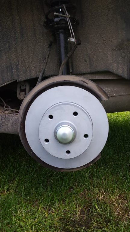

Założone i odpowietrzone
