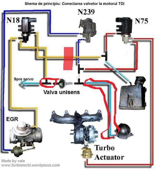

lukaszooo Opublikowano 7 Marca 2015 Opublikowano 7 Marca 2015 Na początku jest pokazane jak diagnozować niesprawny układ a na końcu jest pokazane jak działa sprawna.
cabanmat Opublikowano 7 Marca 2015 Opublikowano 7 Marca 2015 Pierwszy ogień to te dwa węże podciśnienia... idący do akumulatora podciśnienia i od zaworku zwrotnego do serwa.
lukaszooo Opublikowano 7 Marca 2015 Opublikowano 7 Marca 2015 To ze u ciebie był w tym problem nie znaczy ze wszyscy mają miec tak samo, schemat jest błędny więc nie ma co sie nim sugerować w prowadzeniu nowych węży.
