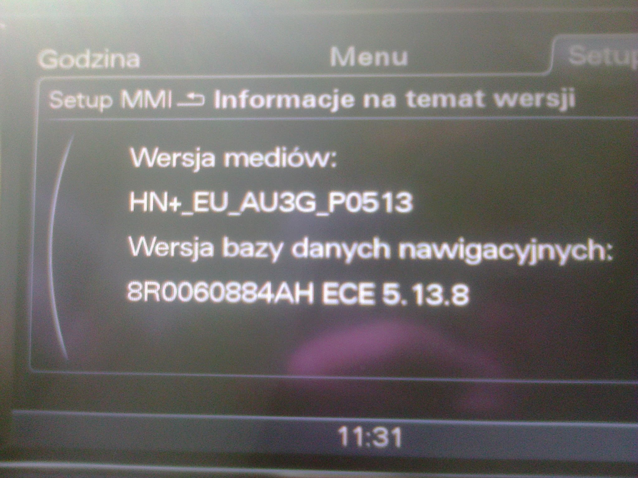

djandriu Opublikowano 3 Kwietnia 2016 Opublikowano 3 Kwietnia 2016 Witam szanowne grono i chciałbym podłączyć się do tematu... Od kilku dni jestem posiadaczem B8 lift z 2012 roku i chciałbym zrobić aktualizację softu mmi 3G+ Z tego co udało mi się znaleźć w google to chyba mam bardzo starą wersję softu i tak samo mapy do Navi... Możecie mnie nakierować krok po kroku jak dokonać aktualizacji softu do najnowszej wersji (oczywiście dostępnej w sieci)... Z góry dziękuję za pomoc
Yoghurt Opublikowano 3 Kwietnia 2016 Opublikowano 3 Kwietnia 2016 soft mozesz znalezc na necie, sugeruje wersje 767. mozesz od razu wgrac ta wersje. Po sciagnieciu softu wrzucasz go na karte SD, nastepnie wciskasz przyciski (rownoczesnie) back + car i trzymasz okolo 4 sekundy. pozniej wybierasz "update", nastepnie wybierasz medium (SD1/SD2/CD|DVD/USB) a reszta to juz przyslowiowe "next/next/next" (nic nie zmieniasz). Tyle.
djandriu Opublikowano 4 Kwietnia 2016 Opublikowano 4 Kwietnia 2016 Dzięki Yoghurt, soft 767 wczoraj zrobiony bez problemu i wszystko śmiga, zostaje mi jeszcze zrobić mapy , dziękuję także kolegom co naświetlili mi temat navi , posiedzę, poczytam i myślę że też ogarnę
