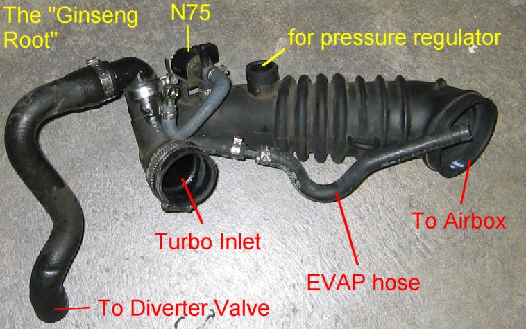

rafal9119 Opublikowano 15 Kwietnia 2015 Opublikowano 15 Kwietnia 2015 gdzie ten zawór n75 sie znajduje . ma ktoś zdjecia bo nie wiem szukałem w necie ale nie ma
POWER-KRIS Opublikowano 15 Kwietnia 2015 Opublikowano 15 Kwietnia 2015 (edytowane) Do gruchy na turbinie idzie wężyk gumowy, jak po nim pójdziesz to na drugim końcu jest N75. Kupa obrazków https://www.google.pl/search?q=n75+a4+b5&client=ms-android-sonymobile&sa=X&espv=1&biw=320&bih=440&tbm=isch&tbo=u&sboxchip=Grafika&source=univ&fir=I7pQ5J_snDhxiM%253A%252CL-G6swBXwRNVFM%252C_%253BkUM04BXEt88GqM%253A%252CBGANVB3b8KDlTM%252C_%253BAtHSp5zpRCAJvM%253A%252CFKHYasPM-3z1eM%252C_&usg=__3gPOkrxPJICNY2e5-rbyF3DOhso%3D&ei=Xo0uVcbgFqLkyAOq7YCoCA&ved=0CCQQ7Ak Edytowane 15 Kwietnia 2015 przez POWER-KRIS

rafal9119 Opublikowano 18 Kwietnia 2015 Opublikowano 18 Kwietnia 2015 wyciągnełem dziś N75 i jak dmuchałem w te wężyki to w dwóch normalnie jest przepływ a jeden wężyk jest jakby zaślepiony nie da rady dmuchnąć. tak ma być czy raczej jest przypchany???
edekxp Opublikowano 18 Kwietnia 2015 Opublikowano 18 Kwietnia 2015 (edytowane) Tak ma być Jakbyś zawór zasilił 12v to było by naprzemian Edytowane 18 Kwietnia 2015 przez edekxp
