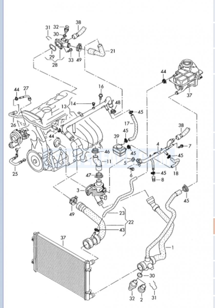

Jest tam widoczny osad jakby płynu chodniczego. Dokładnie pod mocowaniem tą śrubą m12. Jest tam jakby uszczellka jakaś, mam rację? Czy możliwe że jest to pęknięte i płyn dostaję się do układu wydechowego?
Po powrocie do domu i zgaszeniu silnika znów otworzyłem maskę i szukałem dalej. Do turbiny dochodzi metalowy srebrny przewód który cieknie od strony ściany grodziowej. Zauważyłem że kapie dość mocno w jego kolanku. Nie mogę tylko zobaczyć czy jest to sam przewód czy łączenie jakieś i poprostu na kolanku ścieka. Szukałem na schematach etki, ale nic nie znalazłem. Na schemacie 121-48 nie ma tej rurki która doprowadza płyn do turbiny.
Odkopie temat bo borykam się z podobnym problemem osad z płynu w tym samym miejscu. Wcześniej kopcił na biało zaraz po odpaleniu teraz to ustało. Gdzie szukać przecieku? W najbliższych dniach planuje wyjąć turbo żeby sprawdzić czy nie ma pęknięcia w komorze chłodzenia cieczą, może tak być że pcha ciecz w wydech? Dodam że ostatnio został opróżniony kat.
Mało prawdopodobne, raczej przyjrzałbym się mocowaniom węży do sprężarki. Może rys ci coś podpowie
