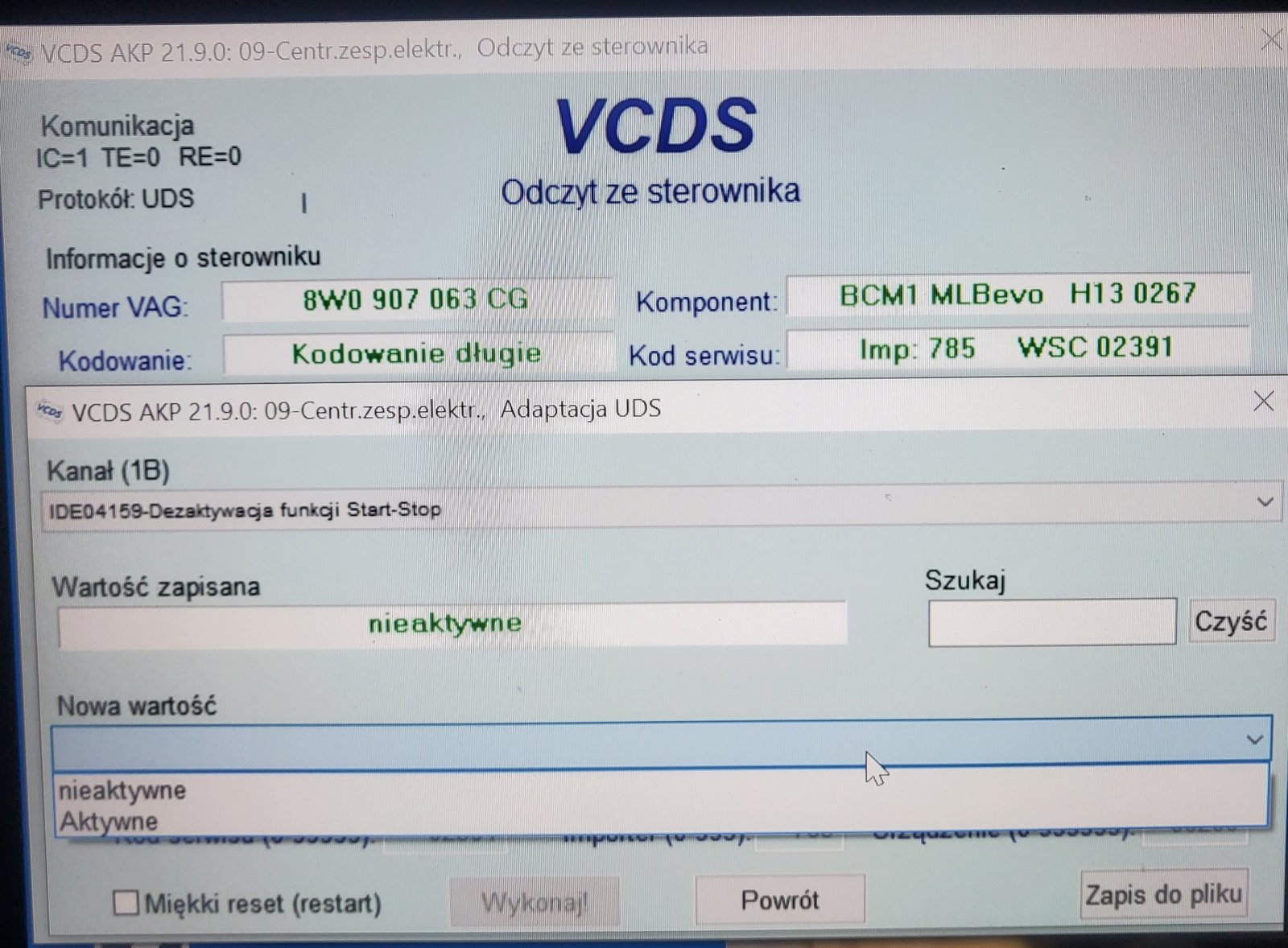

Po latach coś się zmieniło? W Q5 wchodzę w sterownik 09, tam nic nie pyta kod, wchodzę więc w adaptację a tam cała lista różnych rzeczy i tylko aktywacja lub dezaktywacja  dotycząca SS. Żadnych kanałów 34 itp. Ktoś wie jak w tej wersji VCDS zrobić by system po odpaleniu był nieaktywny i była zgaszona kontrolka, a po jej naciśnięciu świecąc oznajmiała aktywację systemu?
Uzupełnij profil.
W MLBevo tak to nie działa. Wyłączenie s/s odbywa się poprzez zmianę wartości w sterowniku klimy (deaktywuje s/s na stałe, bez możliwości ponownego włączenia przyciskiem)
Kup sobie moduł i wepnij go za przyciskiem s/s zamiast grzebać w kodowaniach.
Instalując moduł zapamiętuje ostatnie położenie przycisku i zawsze można przyciskiem na nowo aktywować lub deaktywować s/s.
Dziękuje jak zwykle za info. Można przy module odwrócić działanie kontrolki?
Moduł nie odwraca działania kontrolki. Symuluje przy każdym rozruchu wciśnięcie przycisku. Po rozruch silnika po 2-3 sek. deaktywuje s/s tak jakbyś nacisnął przycisk i kontrolka zapala się.
