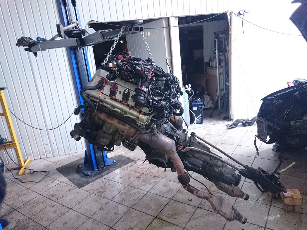

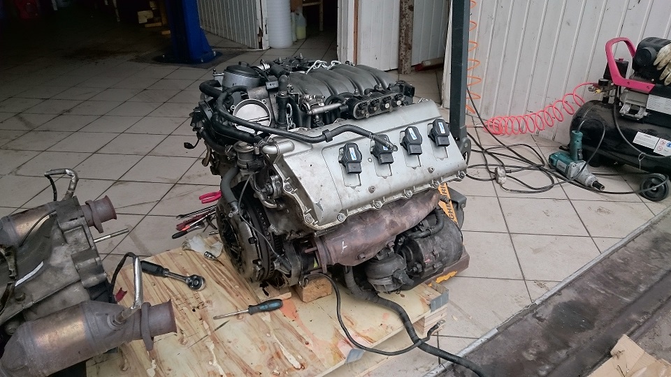

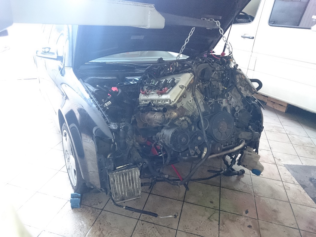

PrzemoS4 Opublikowano 16 Czerwca 2015 Opublikowano 16 Czerwca 2015 (edytowane) Witam, po wymianie rozrzadu u siebie postanowiłem zarzucić nowy temat... Jeśli ktoś z was bawił sie w tego typu operacje i posiada jakieś fotki to zapraszam do zamieszczania zdjeć z opisem...pozdrawiam Początek prac 15.12.2014 przebieg 212913km Edytowane 16 Czerwca 2015 przez PrzemoS4

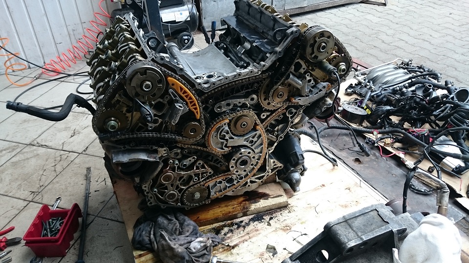

PrzemoS4 Opublikowano 16 Czerwca 2015 Autor Opublikowano 16 Czerwca 2015 Końcówka prac.....jeśli macie pytania to śmiało....zapraszam do umieszczania waszych zdjeć z tego typu zakresu prac.... Dlaczego do wymiany rozrządu były zdejmowane głowice i tłoki? Za jedna robota na wyjętych silniku chciałem poprawić kompresję,także zamówione zostały pierscienie uszczelniacze zaworowe i cała reszta gratów, glowice poszły do sprawdzenia...zdecydowałem sie na to dlatego ze silnik był na zewnątrz a mi pewnie jak innym posiadaczom s4 b6 co jakiś czas zdarzało sie dolać oleju...nie duzo bo dolewki były rzędu od 0.5l do 0.8l na tysiąc km...Stwierdziłem ze taki moment jest najbardziej odpowiedni bo operacja wyciągania silnika w tym modelu to troche skomplikowana sprawa, dlatego taka decyzja...

niebieski708 Opublikowano 16 Czerwca 2015 Opublikowano 16 Czerwca 2015 Relacja z mojej trwającej batalii z rozrządem Standardowo pęknięty slizg, do tego wyszło że dwumas teź ma dość Ktoś już kiedyś grzebał przy rozrządzie i nie wiem czy czasem go nie przestawił... Tak więc jak blokady będę miał, ale jak go prawidłowo ustawić ??? Co do pytań cewki na chwile podmienione od silnika fsi, bo wypadały zapłony Okazuje się że wystarczy porównać zdjecią w necie silników po wymianie i odrazu widać, że łańcuchy są do wymiany 1
PrzemoS4 Opublikowano 16 Czerwca 2015 Autor Opublikowano 16 Czerwca 2015 Przy pokrywach głowic są dane czarne blokady do wałków rozrzadu...myśle ze coś z tego zdjecia bedzie widoczne, innego nie mam Relacja z mojej trwającej batalii z rozrządem Standardowo pęknięty slizg, do tego wyszło że dwumas teź ma dość Ktoś już kiedyś grzebał przy rozrządzie i nie wiem czy czasem go nie przestawił... Tak więc jak blokady będę miał, ale jak go prawidłowo ustawić ??? Co do pytań cewki na chwile podmienione od silnika fsi, bo wypadały zapłony Okazuje się że wystarczy porównać zdjecią w necie silników po wymianie i odrazu widać, że łańcuchy są do wymiany Posłałem ci fotkę wcześniej a co do łańcuchów,wystarczy ze są naciągnięty po 1 mm lub ciut wiecej i już robi sie problem...
