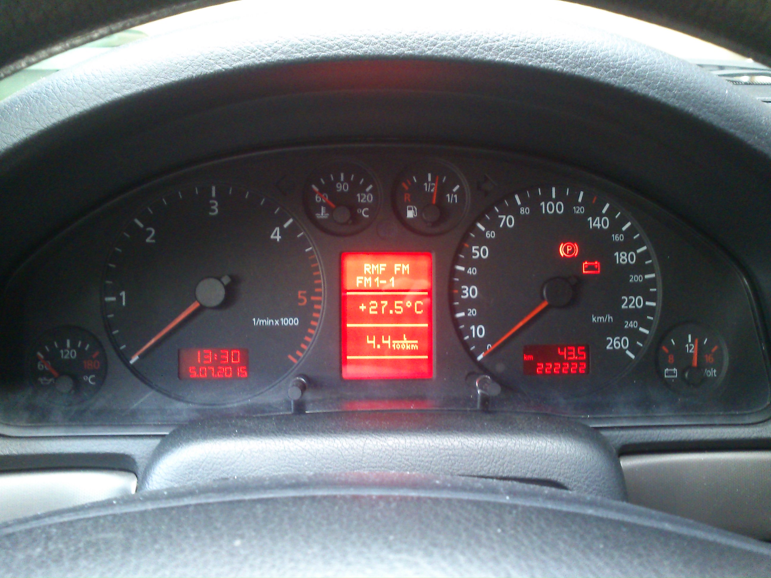

Kolego, wrzuć zdjęcie swojego licznika.
tylko nie wiem po co ci licznik?
Bo jakbyś miał licznik jaegera to by mogło wiele wyjaśnić, ale masz vdo. Ciekawe te błędy, ponieważ w Twoim roczniku raczej nie ma can. Wiesz czy ten licznik jest ori z tego auta, czy był może wymieniany?
kolego to trzeba było pytać jaki licznik to bym ci powiedział że VDO, i jest to wersja poliftowa więc licznik i tylko licznik komunikuje sie po CAN-ie ze sterownikiem silnika, wiem, że nietypowe błędy , bo w gamie AUDI siedzę juz od 10 lat i miałem różne modele. Licznik jest ori z tego modelu. Sam go wymieniałem z półfisa 3 lata temu jak zakupiłem autko i do tej pory nic się nie działo. Co ciekawe dzisiaj jeździłem i nic się nie zapaliło, zobaczę co jutro na trasie. czekam w dalszym ciągu na jakieś sugestie.

Hej, tak jak piszesz błąd 1314 jest związany z komunikacją licznika z komputerem, nic się nie działo i to tak nagle pomimo, że licznik chodzi właściwie (żadnych niepokojących objawów, poza tym, że zauważyłem od jakiegoś czasu temperatura zewnętrzna na Fisie pokazuje się troszkę później niż zawsze;tzn. zawsze było tak , że jak przekręciłem stacyjkę to odrazu była temp. zew. a teraz dopiero po ok. 5sek.). Co do kabli to raczej nie, bo wszystko rozpinałem, łącznie z rozebraniem wtyczek i wygląda OK , wiadomo, że nie rozpruwałem wiązki.Chipa mam założonego od 3 lat odkąd go kupiłem i nie było po nim żadnych błędów. Co do 1317 to także sprawdzałem okablowanie wielokrotnie , rozbierając wtyczki i też wydaje się Ok, chyba, że błąd wyświetla po wymianie FISA(wiadomo o co chodzi), ale jak przyszedł z serwisu i go podpoiłem to nic nie było. Co do kanału 60 to spróbuję przestawić na 0 i zobaczę błędy(1 musi być ustawiona, do odpalenia silnika, bo zakładałem odcięcie, ale zapłon mogę cyknąć więc sprawdzę). Błąd 18062 pojawił się tylko jak przestawiałem kanały adaptacji (60,61,62), wcześniej go nie było, ale po przestawieniu 60 na 1025 sam zgasł i go nie ma. Kodowanie jest OK , kodowałem go na 02340 (3[CANADA] dlatego, że mam dodatkowy brzęczyk po otwarciu drzwi, tak mi się na razie podoba i tak kodowałem, było 02140.
Co do 1311, jeżeli jest to od nawigacji to w kanale 62 było 16, więc jakby włączone, ale teraz jest 1 i błąd został(ale jak pisałem wcześniej na 1 nie mam wyświetlenia na fisie radyjka), więc muszę tu troszkę poszperać.Co do spalania wróciło wszystko do normy wieczorkiem jak go testowałem. Na wymianę oleju a i więc czujnika umówiłem się na poniedziałek, wtedy zobaczę co dalej, ale jestem coraz bardziej przekonany, że chyba padł ten czujnik, bo wczoraj wieczorkiem jak mu troszkę przycisnąłem jeszcze na zimnym silniku to nagle podniosła się temp. oleju na wskaźniku do ok. 70st. wtedy zgasł alladyn i za chwilkę spadła spowrotem na 50st. i w miarę jazdy rosła już proporcjonalnie.
