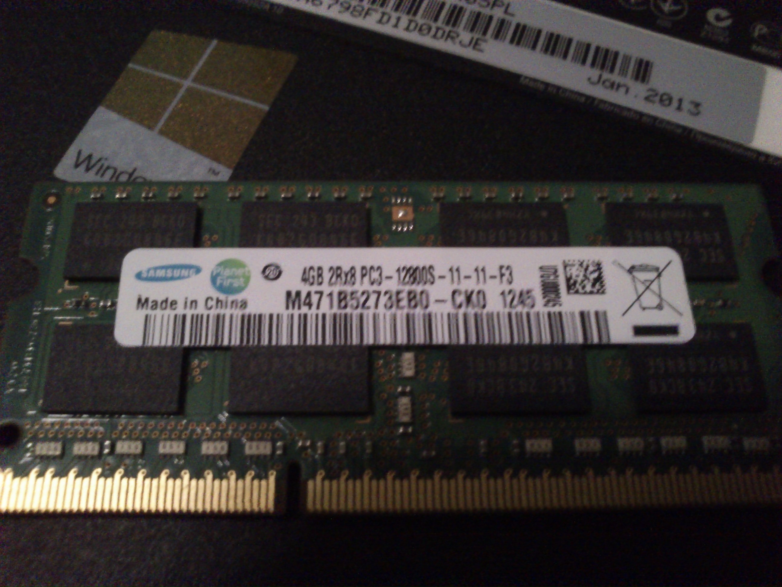

xXPiotrekXx19 Opublikowano 24 Sierpnia 2015 Opublikowano 24 Sierpnia 2015 witam mam już od 2 lat laptopa firmy samsung i mam w nim 4gb ram i teraz chciał bym mu dorzucić jeszcze 4 gb ram i dzisiaj zajrzałem do wnętrza laptopa aby zobaczyć co w nim tam dokładnie siedzi i mam jedną kość 4 gb samsunga tylko jaką teraz kupić bo kiedyś gdzieś słyszałem że musi być taka sama jak juz jest w lapku to jest moja kość ram
Krumak Opublikowano 24 Sierpnia 2015 Opublikowano 24 Sierpnia 2015 Kup sobie po prostu kość Samsunga 4GB DDR3 1600MHz. Jest tego mnóstwo na alledrogo
xXPiotrekXx19 Opublikowano 24 Sierpnia 2015 Autor Opublikowano 24 Sierpnia 2015 a co to oznacza 12800S bo na aledrogo są też inne własnie te oznaczenia
Bojka1 Opublikowano 25 Sierpnia 2015 Opublikowano 25 Sierpnia 2015 Przede wszystkim musisz kupić kość z takim samem taktowaniem...Jak masz 1600Mhz to 1600 a jak 1333Mhz to 1333.
xXPiotrekXx19 Opublikowano 25 Sierpnia 2015 Autor Opublikowano 25 Sierpnia 2015 no dobra a jak sprawdzic jakie taktowanie mam u siebie bo na zdjęciu które przedstawia moje ramy to nic nie widać
Krumak Opublikowano 25 Sierpnia 2015 Opublikowano 25 Sierpnia 2015 (edytowane) no dobra a jak sprawdzic jakie taktowanie mam u siebie bo na zdjęciu które przedstawia moje ramy to nic nie widać PC3-12800 mówi o tym, że masz ramy 1600MHz. Z resztą korzystanie z google nie boli. Po raz ostatni napiszę - potrzebujesz kość Samsunga 4GB DDR3 1600MHz. Tylko kup do laptopa, a nie komputera stacjonarnego. Edytowane 25 Sierpnia 2015 przez Krumak
kanu Opublikowano 26 Sierpnia 2015 Opublikowano 26 Sierpnia 2015 i nie kup przypadkiem niskonapieciowych kosci zazwyczaj maja dopisane PC3L
xXPiotrekXx19 Opublikowano 26 Sierpnia 2015 Autor Opublikowano 26 Sierpnia 2015 no i teraz już wszystko rozumiem czyli wszystko opisują te ich śmieszne jakieś skróty. dzięki za pomoc
