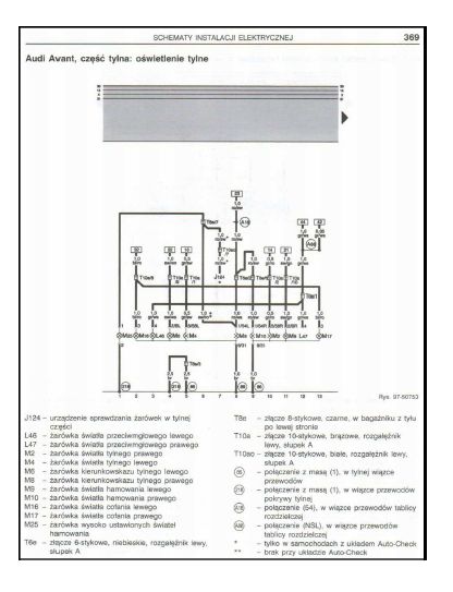

mam taki problem ze światłami stopu z z lewej strony , mianowicie chodzi o to ze nie pali mi sie lewy stop żarowka jest dobre bo wymienilem lecz dalej nic po sprawdzeniu stykow czy dochodzi prad stwierdzilem ze nie dochodzi prad do kostki. mam zamiar to naprawic u specjalisty lecz z powodu waznego wyjazdu nie moge tego zrobic u elektronika. Pomyslalem ze moze by pożyczyc prąd z prawej lampy zeby poprostu przeciagnac kabel od przeciwlegles kostki lecz waham sie czy jest taka mozliwosc i czy jest to bezpieczne . Prosze o pomoc:) Pozdrawiam
Jeśli potrzebujesz już natychmiast to możesz pociągnąć kabel (dla bezpieczeństwa odłącz pin od lewego wstecznego) i podpiąć pod pin od stopu. Trzeba by było sprawdzić przewód od lampy do kostki 10-stykowej białej w lewym słupku.
