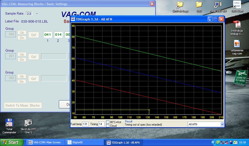

przemmusz Opublikowano 15 Września 2015 Opublikowano 15 Września 2015 Hej, od pewnego czasu mam problem z mocą w mojej B5-ce silnik 1.9 tdo AFN 110 KM. Jakieś rok temu miałem czyszczoną turbinę i wymienianą nową przepływkę a teraz znowu czuję że jest dużo słabszy. Ostatnio zrobiłem logo i proszę o Was o przeanalizowanie ich. Z góry dzieki za pomoc. P.S. a co myślicie o moim kącie wtrysku? http://sendfile.pl/pokaz/494528---QG06.html to jest grupa 003 http://sendfile.pl/pokaz/494529---17K6.html to jest grupa 011
