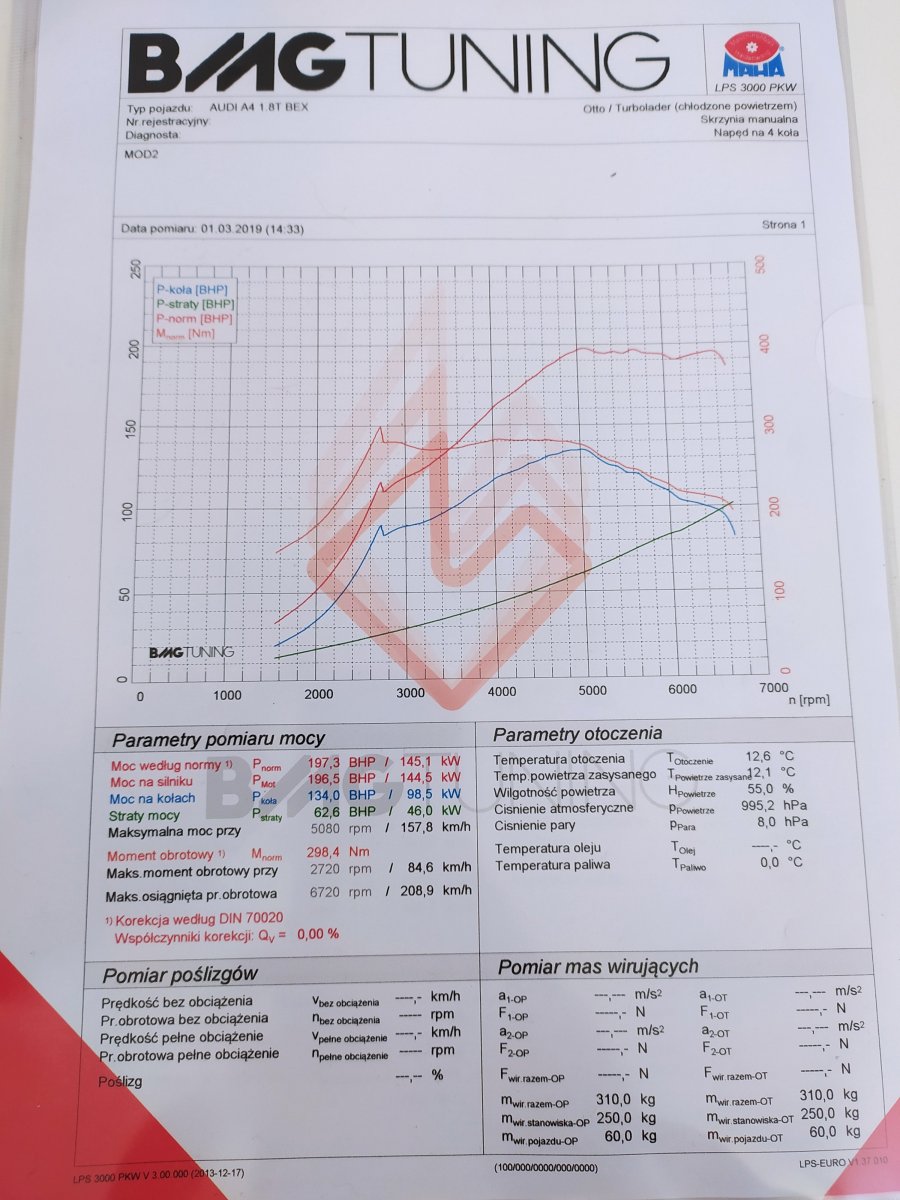

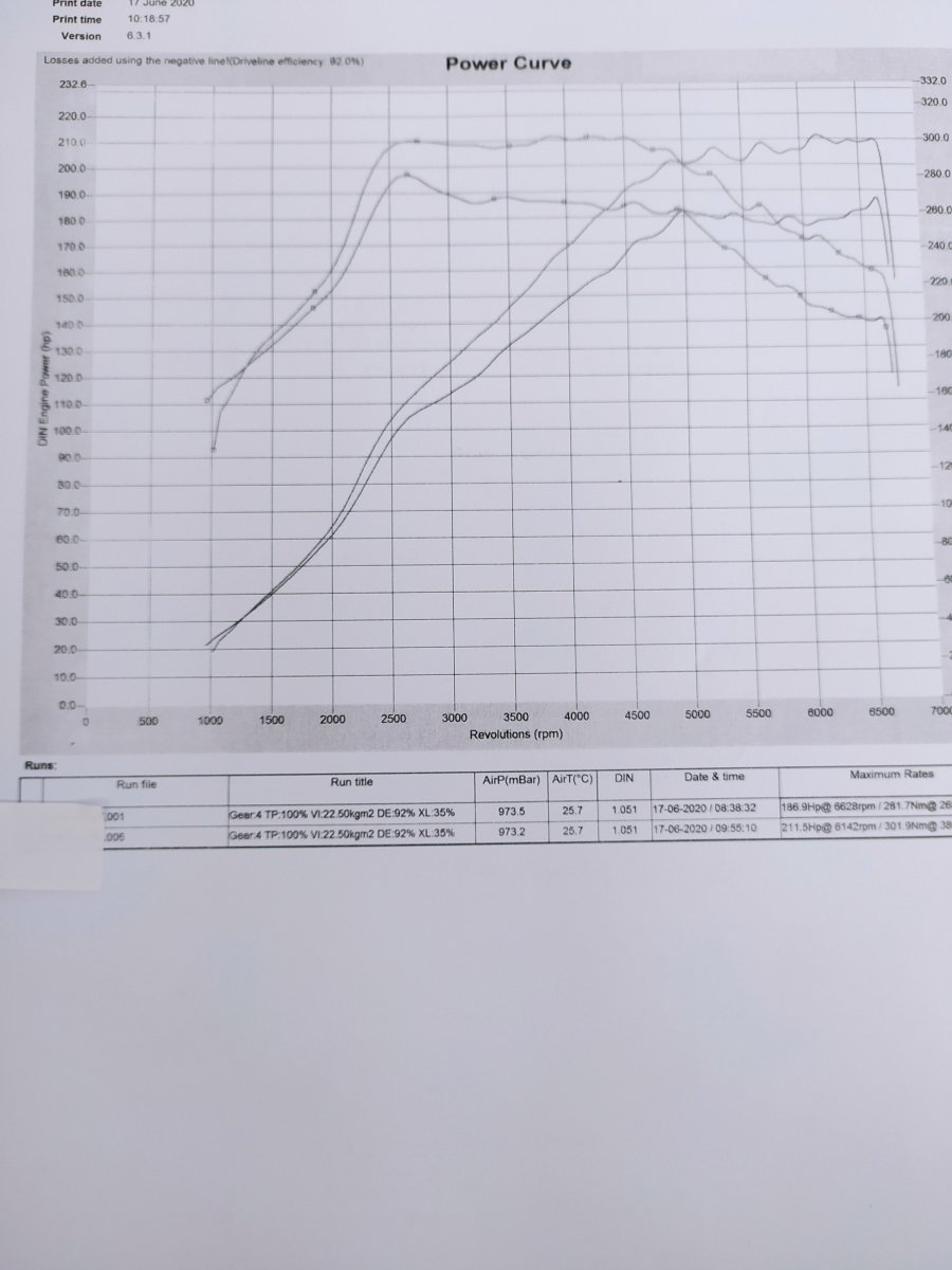

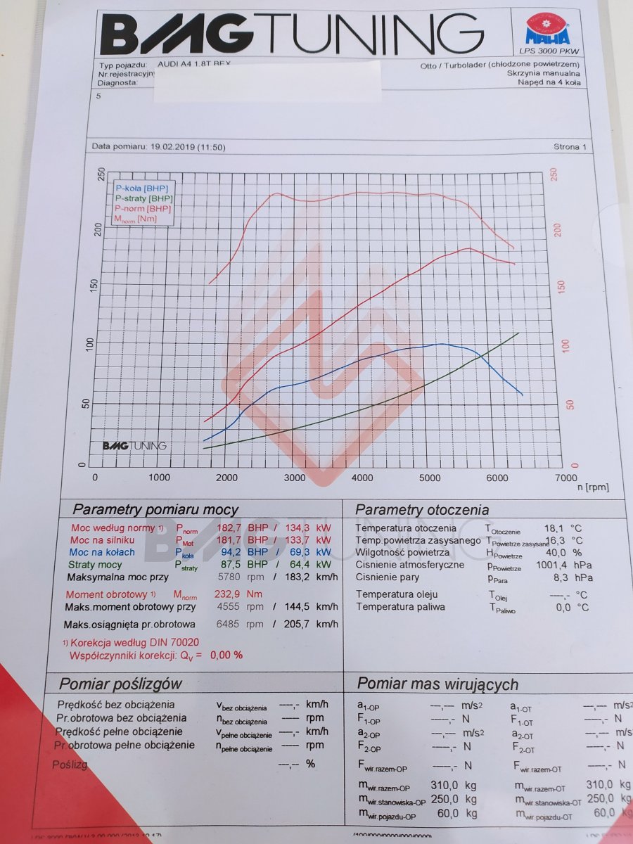

Ogólnie NIE POLECAM BMG Tuning, wgrali mi gotowca, który jeszcze został zestrojony na uszkodzonym N75 (sam zdiagnozowałem, po wymianie jako tako to jechało) :D  a Panowie rozkładali ręce bo nie wiedzieli dlaczego tak krzywy był wykres....
Po czym wiem, że gotowiec ano po wywaleniu katalizatora nie pojawił się check drugiej sondy, a po sprawdzeniu programu już była wycięta. Po telefonie do nich dlaczego nie ma błędu mówili abym podjechał na sprawdzenie :) Niestety ale nie mam zamiaru tam nogi postawić nigdy więcej.... Samochód przyśpieszał słabo, palił 5 litrów więcej itd. itp. Mapa została wgrana gotowa bez jakichkolwiek zmian... Dla zainteresowanych chętnie pokaże wykresy przed i po oraz wykres u innego tunera, który zrobił z tego 211KM no cóż zaufanie traci się tylko raz.
EDIT:
Żeby nie być gołosłownym...:
1. Wykres - pierwszy pomiar na fabrycznym oprogramowaniu - 182KM
2. Wykres - pomiar po "programie" gotowcu - 198KM - wykres poszargany na maksa (uszkodzony N75 - panowie nie wiedzieli dlaczego tak...)
3. Wykres - pierwszy pomiar na gotowcu 187 KM :facepalm:  - drugi pomiar na poprawionym programie (wykres wyżej) 211KM stabilnie ciągnie prawie cały zakres [wyżej już turbo nie dało rady]
Zostawiam dla potomnych do przemyślenia czy warto..
