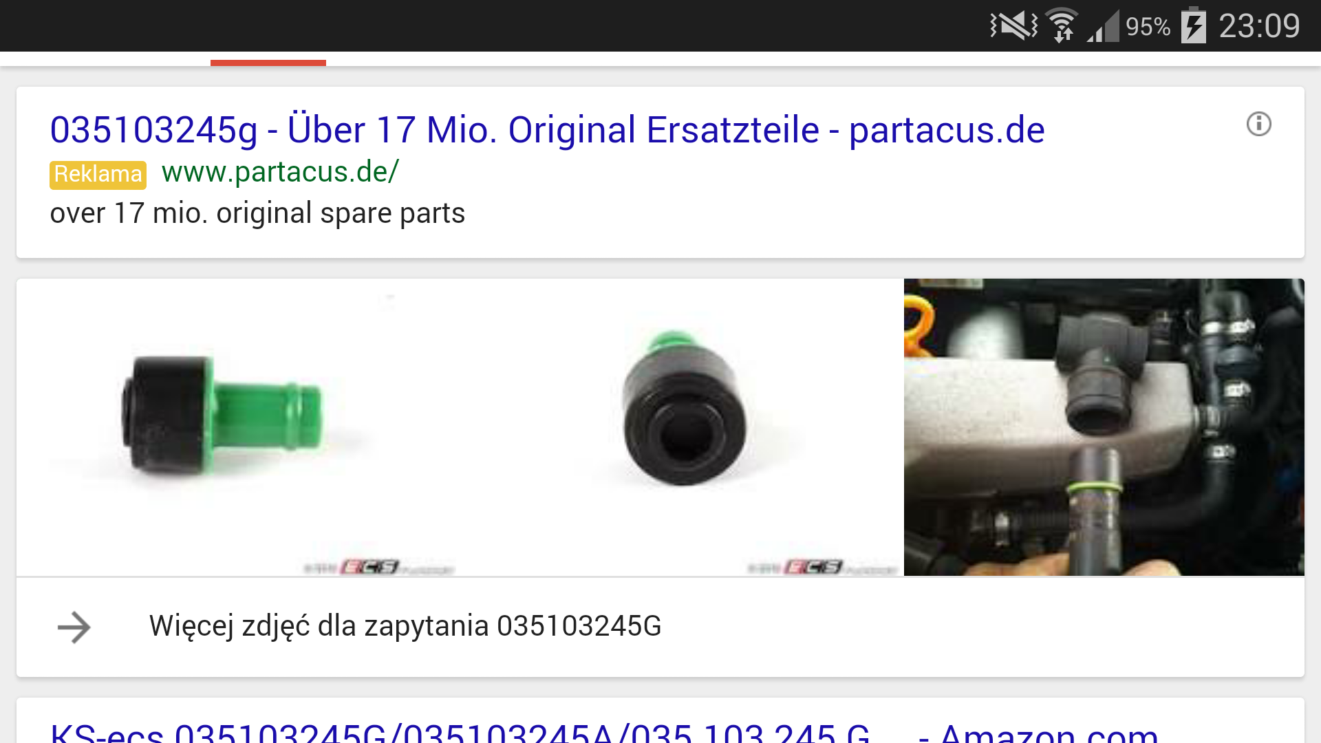

Sprawdź zaworek odpowietrzenia skrzyni korbowej. Jest on w gumowym trójniku pod kolektorem ssącym.tir596gr.png

O tym zaworku odpowietrzenia skrzyni korbowej nawet bym nie wpadł. Sprawdzę na pewno. A co do zawieszania się obrotów to wydaje mi się, że zegary są w porządku ponieważ podniesione obroty wyraźnie słychać po pracy silnika.
Witajcie
Wymieniłem zaworek odpowietrzenia skrzyni korbowej oraz gumowy trójnik w którym on się znajduje ponieważ była w nim niewielka dziura. Niestety większej poprawy nie widzę. Nigdy nie wymieniałem zaworu dv. Czy może on być przyczyną tego problemu? Kolejnym elementem, który nasuwa mi się na myśl jest przepustnica. Po czyszczeniu oraz adaptacji obroty świrują jeszcze bardziej. Niby adaptacja po zapłonie przebiega prawidłowo ponieważ w vag-com w kanale 098 jest napisane Adtp.Ok, lecz mam wrażenie, że ta adaptacja jednak nie przeszła pomyślnie patrząc na zachowanie obrotów. Druga sprawa to taka, że bardzo rzadko udaje mi się zaadoptować przepustnicę za pomocą vag-com. Najczęściej pojawia się ERROR. Raz na kilka czasem kilkanaście razy uda się zaadoptować.
