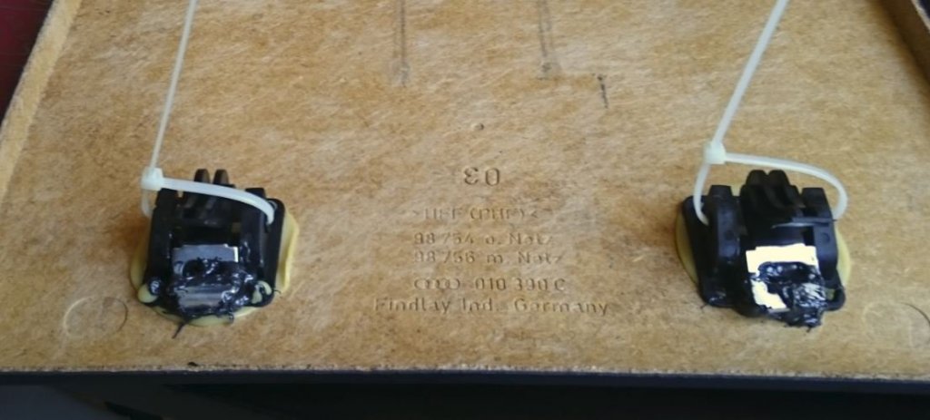

Ja wymyśliłem cosik takiego :) metalowe blaszki zalane dwuskładnikowym klejem + trytyki (dziurki wytopione rozgrzanym gwoździem) , trzyma już pół roku
