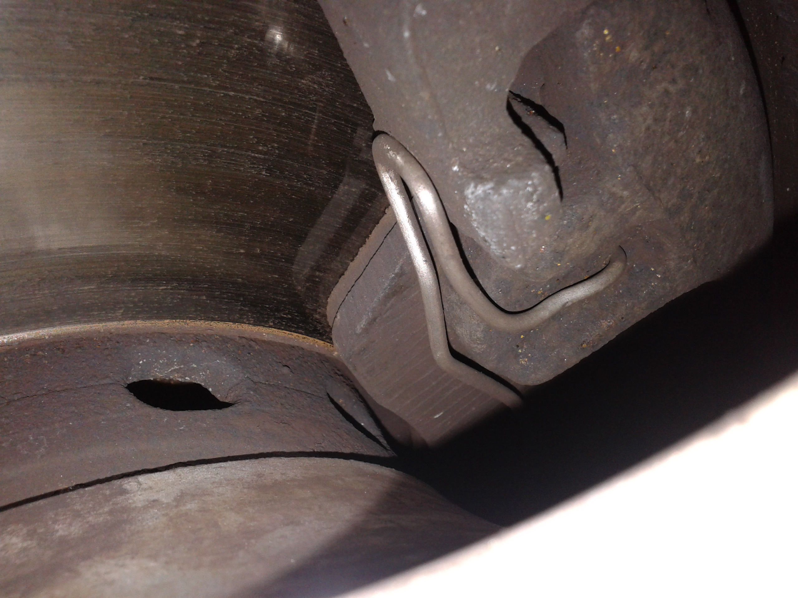

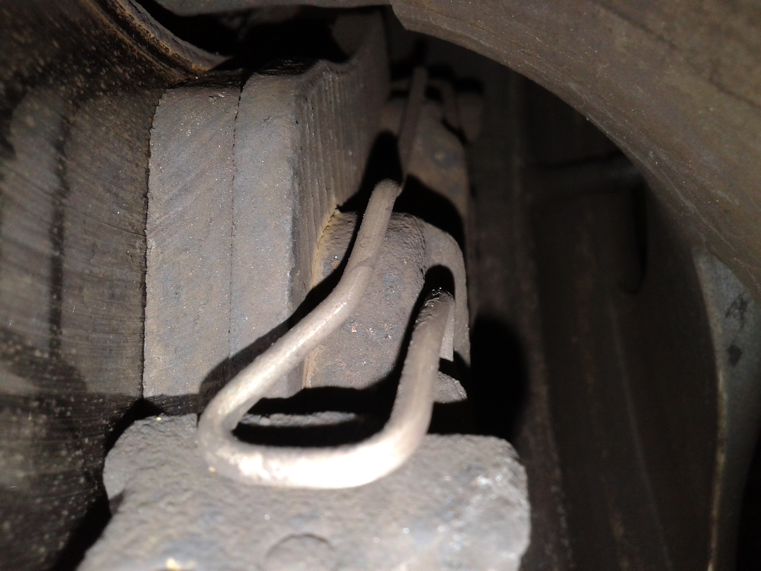

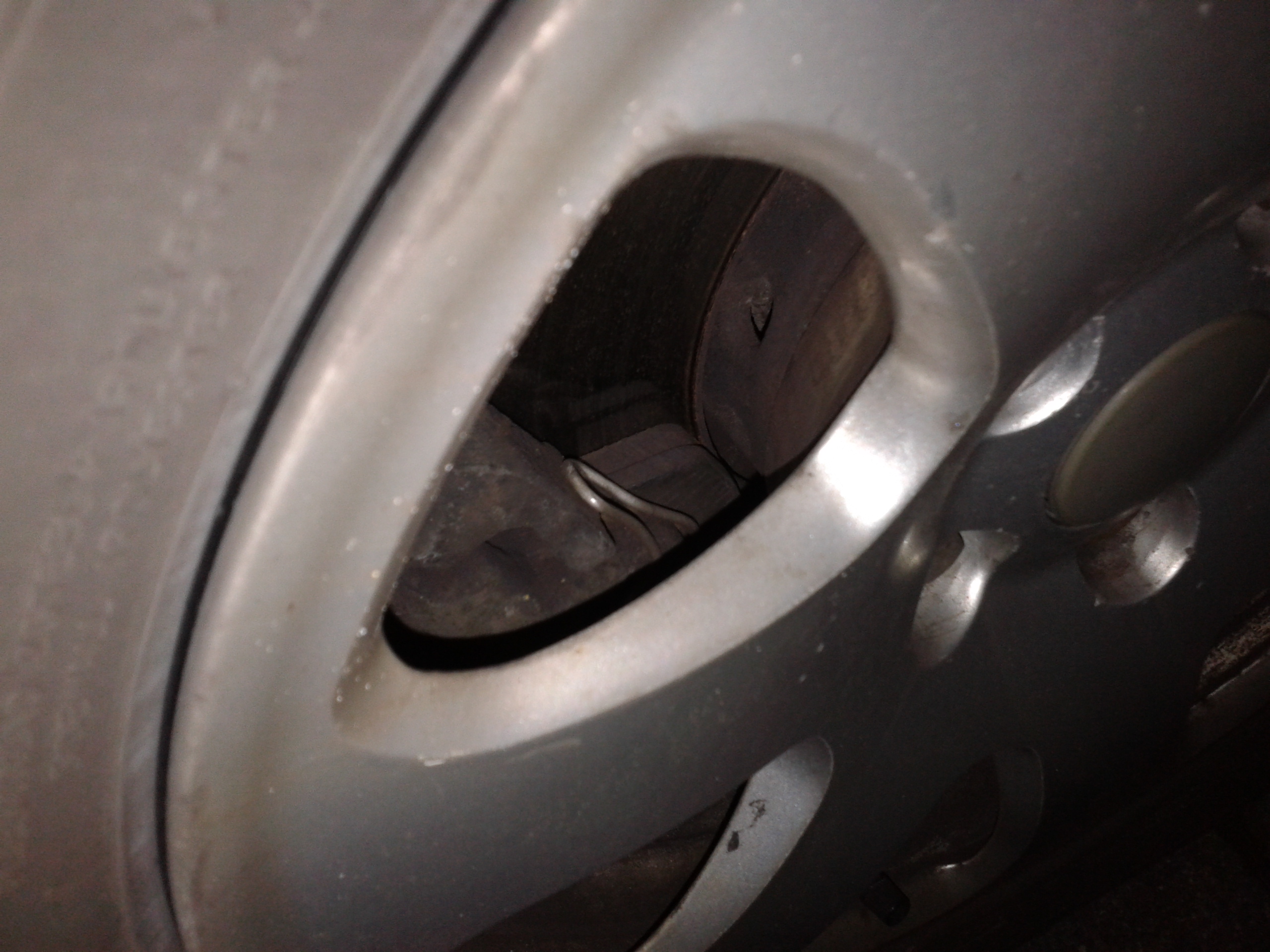

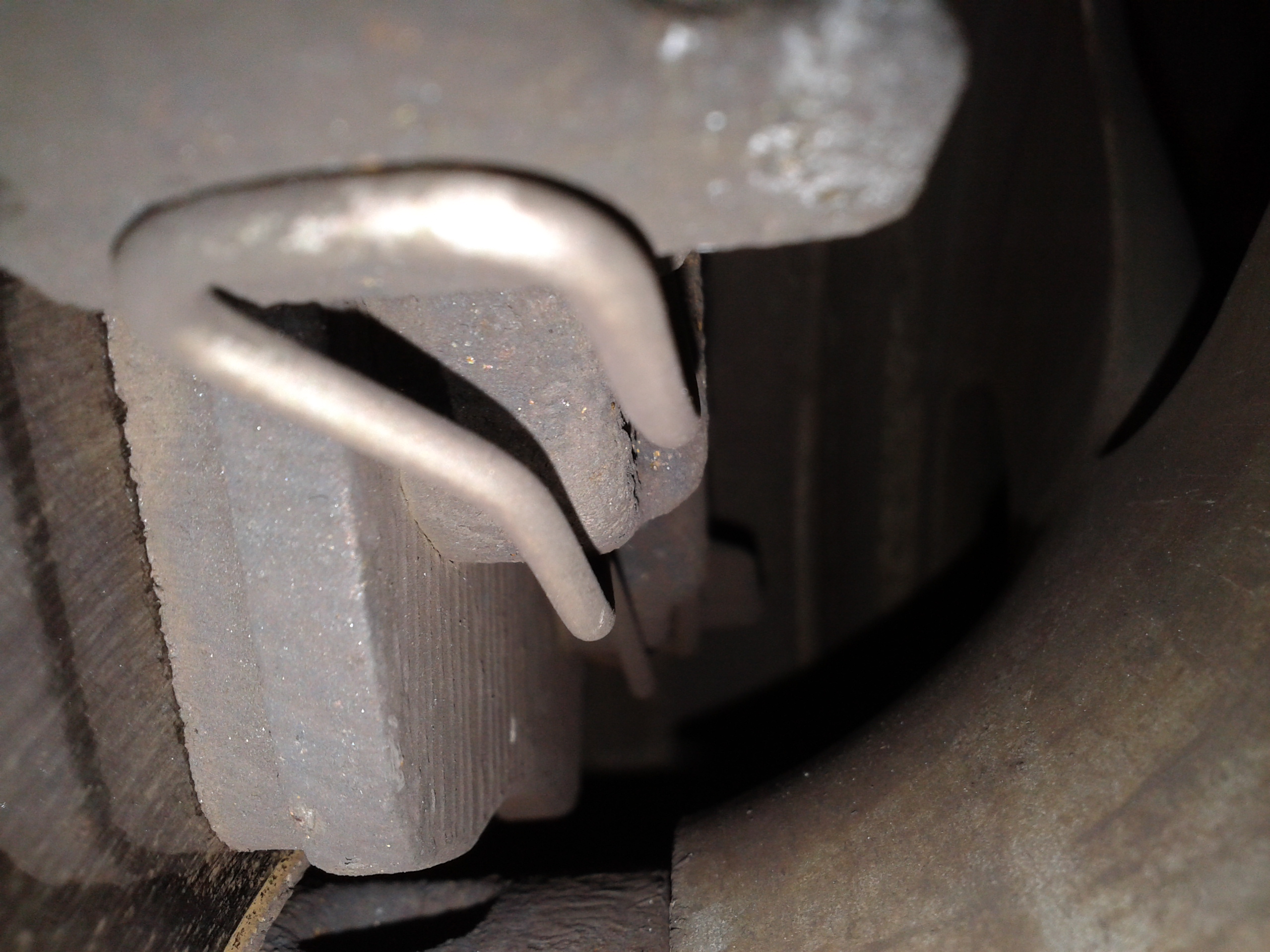

kubabkb 10 Opublikowano 17 Stycznia 2016 Autor Udostępnij Opublikowano 17 Stycznia 2016 (edytowane) tak wyglada strona prawa: a tak strona lewa: po stronach od wewnatrz klocki sa w dobrym stanie tylko ten jeden jest bardzo starty od zewnatrz Edytowane 17 Stycznia 2016 przez kubabkb Odnośnik do komentarza Udostępnij na innych stronach Więcej opcji udostępniania...
lukaszooo 20 Opublikowano 17 Stycznia 2016 Udostępnij Opublikowano 17 Stycznia 2016 Trzeba go zdjąć, wyczyścić prowadnice klocków i zacisków. Odnośnik do komentarza Udostępnij na innych stronach Więcej opcji udostępniania...
kubabkb 10 Opublikowano 17 Stycznia 2016 Autor Udostępnij Opublikowano 17 Stycznia 2016 musze wymienic te klocki na nowe po regeneracji? czy moge jezdzic na tych trzech dobrych i tym jednym bardziej startym? Odnośnik do komentarza Udostępnij na innych stronach Więcej opcji udostępniania...
lukaszooo 20 Opublikowano 17 Stycznia 2016 Udostępnij Opublikowano 17 Stycznia 2016 Jaka regeneracja, jeśli chcesz ja zrobić zdejmij zaciski i oddaj do zakładu. Teraz zdejmij zacisk wyczyść prowadnice klocków i zacisku i zobaczysz co bedzie sie działo. Odnośnik do komentarza Udostępnij na innych stronach Więcej opcji udostępniania...
kubabkb 10 Opublikowano 17 Stycznia 2016 Autor Udostępnij Opublikowano 17 Stycznia 2016 lukaszooo chodzilo mi o wyczyszczenie a nie regenreacje:P, zle napisalem, ale teraz powiedz mi czy moge jezdzic z nierownomiernie zurzytymi klackami na tej lewej stronie? Odnośnik do komentarza Udostępnij na innych stronach Więcej opcji udostępniania...
Dev 1475 Opublikowano 17 Stycznia 2016 Udostępnij Opublikowano 17 Stycznia 2016 Nikt Ci nie zabroni Odnośnik do komentarza Udostępnij na innych stronach Więcej opcji udostępniania...
kubabkb 10 Opublikowano 17 Stycznia 2016 Autor Udostępnij Opublikowano 17 Stycznia 2016 ale chodzi o konsekwencje jazdy z tak nierowno zurzytymi klockami? duzo bardziej pogarsza sie hamowanie w takim wypadku? Odnośnik do komentarza Udostępnij na innych stronach Więcej opcji udostępniania...
lukaszooo 20 Opublikowano 17 Stycznia 2016 Udostępnij Opublikowano 17 Stycznia 2016 Nie pogarsza się. Odnośnik do komentarza Udostępnij na innych stronach Więcej opcji udostępniania...
