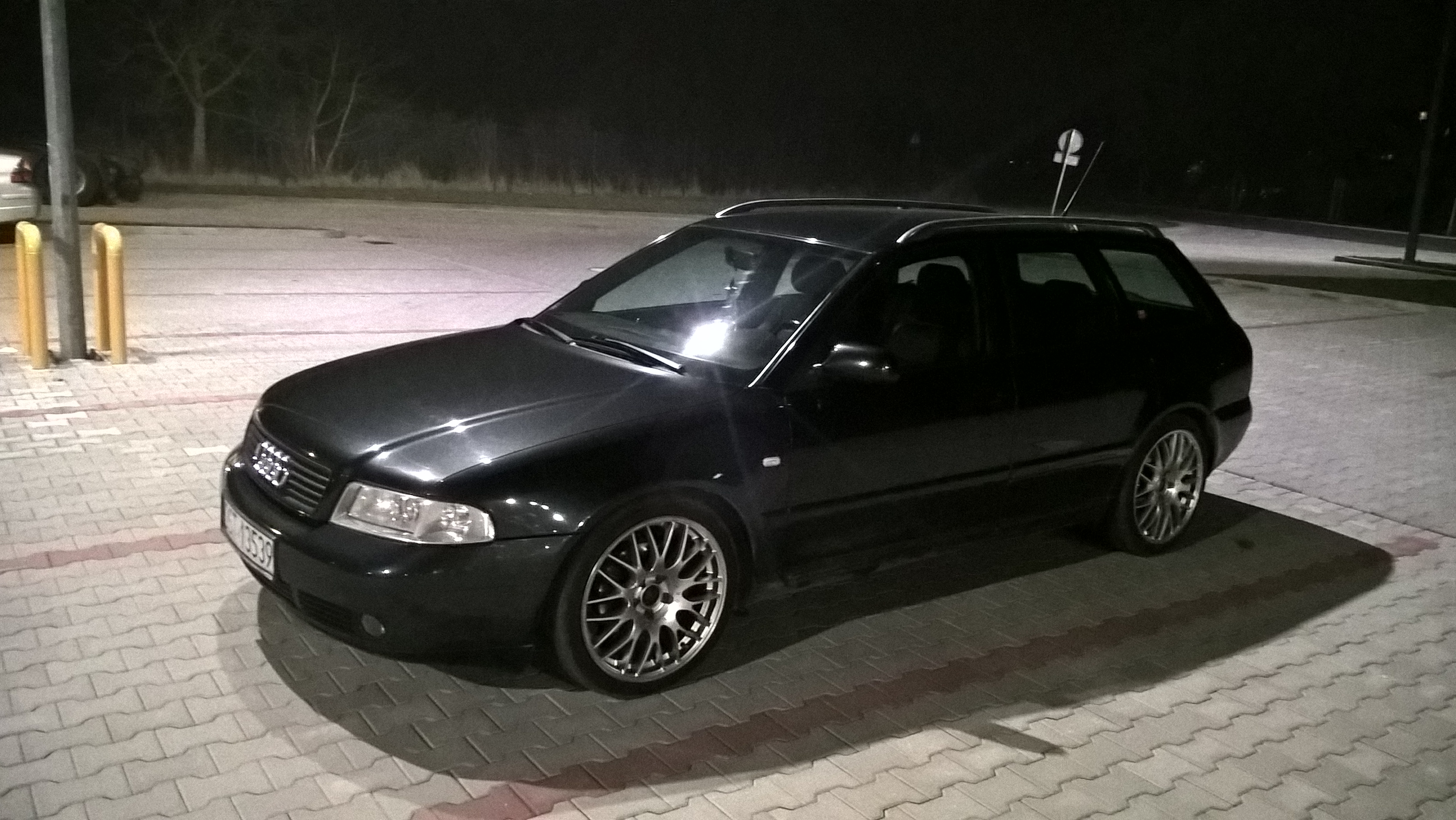

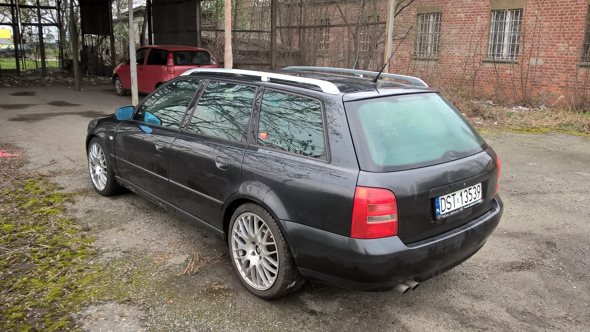

Cześć wszystkim, przedstawiam wam moją A4 z 1999 roku, z silnikiem 1.8T ANB. Jest to moje 4 auto. Kupiłem ją w sierpniu zeszłego roku i od tego czasu przy niej dłubie ;) Zaraz po zakupie wymieniłem tarcze + klocki, wahacze z lewej strony, pompkę centralnego zamka oraz olej i wszystkie filtry. Potem przyszedł czas na modyfikacje. A4 kupiłem już na sprężynach Supersport oraz amortyzatorach Bilstein (B6 z przodu, B4 z tyłu), więc temat zawieszenia miałem już z głowy :)
Dotychczasowe modyfikacje:
- sprężyny Supersport, amortyzatory Bilstein B6 przód, B4 tył
- koła 18" 8J HRS + opony 225/40

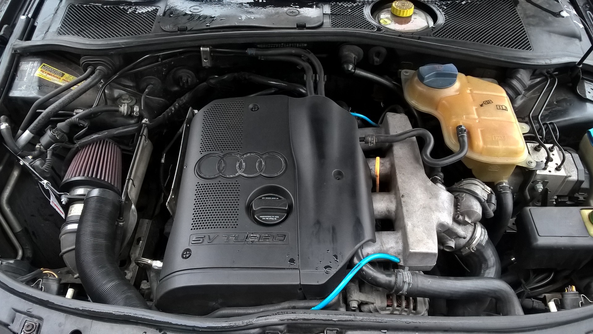

- stożek mocy K&N ;)
- DV Forge 007
- usunięte SAI, zbędne podciśnienia, odma puszczona pod auto
- radio Sony Xplod, subwoofer w miejscu schowka z głośnikiem JL Audio, wzmacniacz Helix B Two udało mi się upchnąć w drugim schowku
- ramka grila pryśnięta w czarny mat, wywalona tylna wycieraczka
Plany. Małymi krokami myślę, że uda mi się je zrealizować:
- FMIC, DP, większe wtryski + strojenie. Docelowo na większej turbinie chciałbym uzyskać ok 250 KM
- lotka na klapę
- fotele Recaro
- oraz dużo innych drobniejszych rzeczy ;)
Z wyposażenia w sumie nic szczególnego:
- 4x el. szyby, el. lusterka
- fotele z pompowaną lędźwią
- kierownica S4
Poniżej kilka zdjęć, robione telefonem więc jakość nie powala.

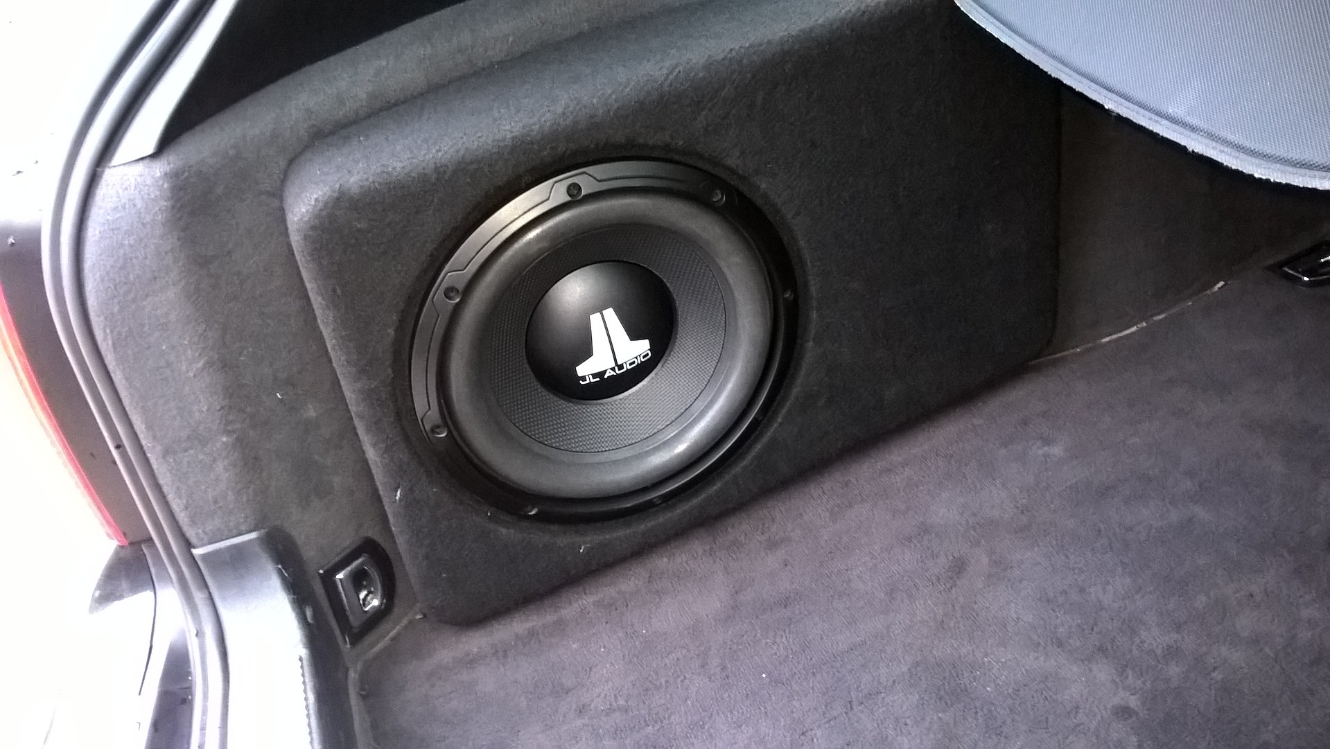

Bardzo fajny karawan ;) Doposażyć jeszcze trochę środek i malina. Zazdroszczę zabudowy w bagaju, ciekaw jestem czy od avanta podchodzi do sedana przy lekkim przerobieniu :huh:
Na allegro za 300 zł masz do sedana i do avanta
Fajnie przy niej działasz... Powodzenia w dalszym rezaniu :)
Wiem, wiem znalazłem kolego właśnie od razu po napisaniu posta, jednak ludzie częściej sprzedają raczej taką zabudowę do avanta, nie widziałem używki w życiu do sedana :( Ale myślę, że swego czasu będzie trzeba pomyśleć o takim czymś, chociaż za tym idzie radio i cała reszta.. Głośniki na dzień dobry można odpuścić bo z bose jestem zadowolony ale wiadomo, że człowiek zawsze chce więcej i więcej :grin:
Tak jak mówicie, skrzynka z allegro. Kupiłem od razu z jednym z polecanych przez nich głośników, bo skrzynka ma dość małą objętość i ciężko coś dobrać. Jestem z niej zadowolony i polecam, spełnia swoje zadanie w 100%. Dobrze wygląda i dobrze gra. Co prawda nie narobi hałasu jak skrzynia na pół bagażnika, ale dobrze uzupełnia seryjny przód. A jak trzeba to i wstecznym lusterkiem potrafi zatrząść :D
Czyli idealnie spełnia swoje zadanie, ja osobiście nie rozumiem tych ludzi, którzy ustawiają bas na tyle ile się da i pół budy telepie.. Też chodzi mi tylko o uzupełnienie basu, bo po prostu momentami go jakby brakuje i słabnie.. Ile krzykneli razem z tym polecanym przez nich glośnikiem? ;)

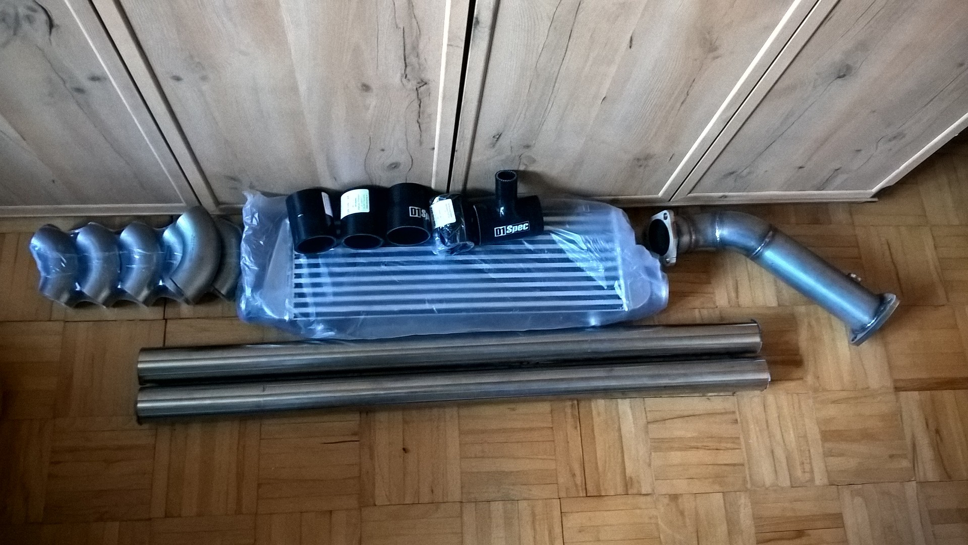

Wpadły nowe graty :D

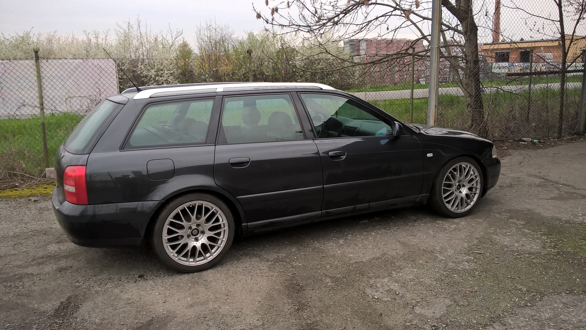

Bardzo ładna A4. O ile obniżają te sprężyny Supersporta - 40/40 ?
Dzięki ;) Podejrzewam, że 40/40 ale na 100% nie wiem bo kupiłem ją już na tych sprężynach.

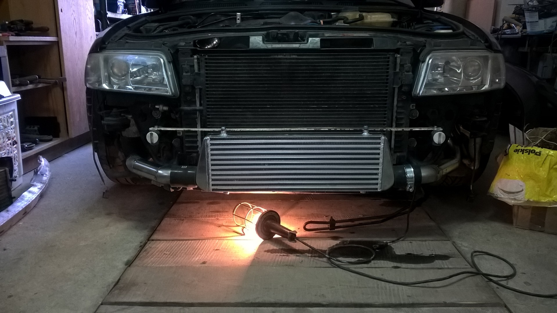

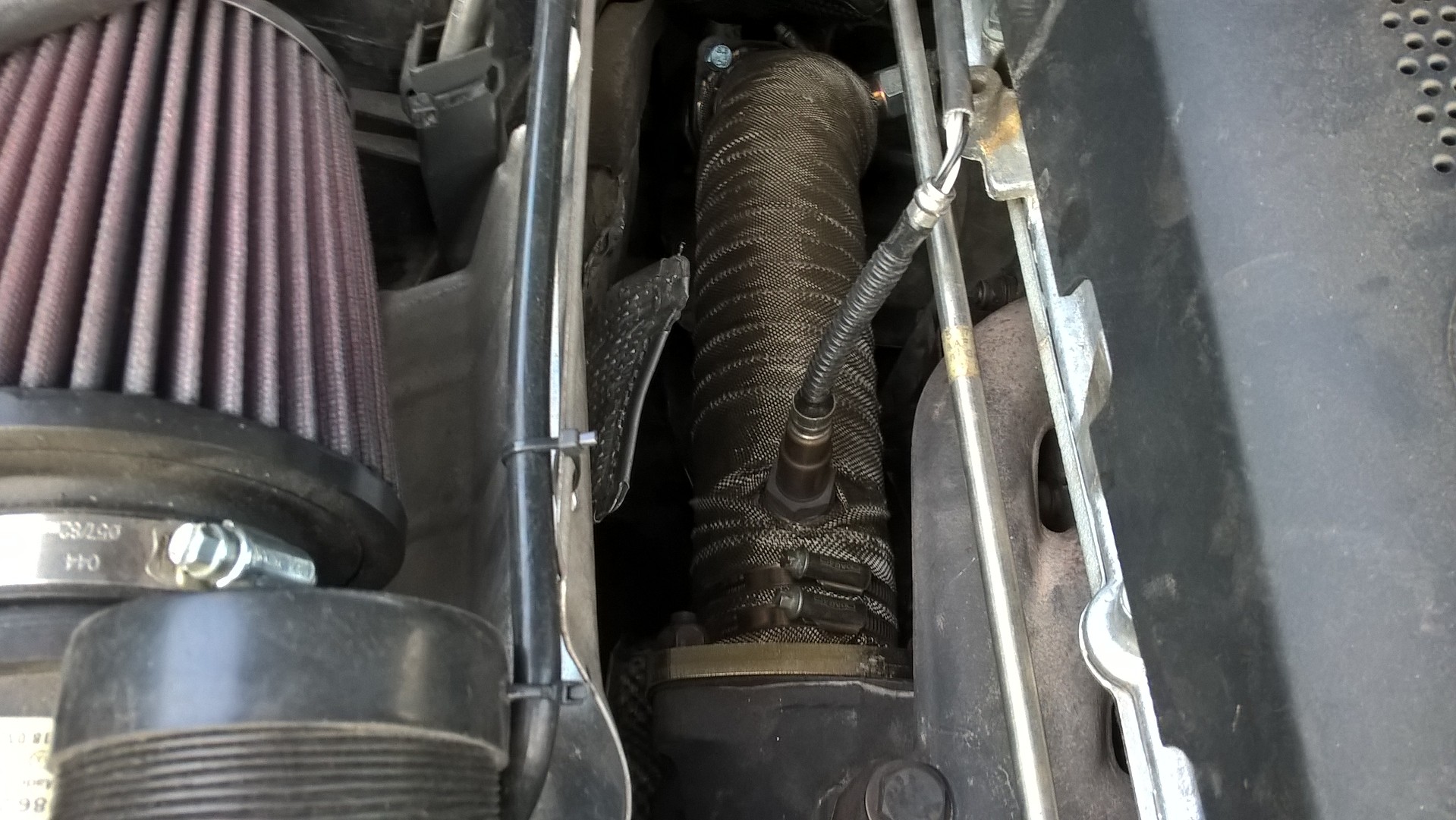

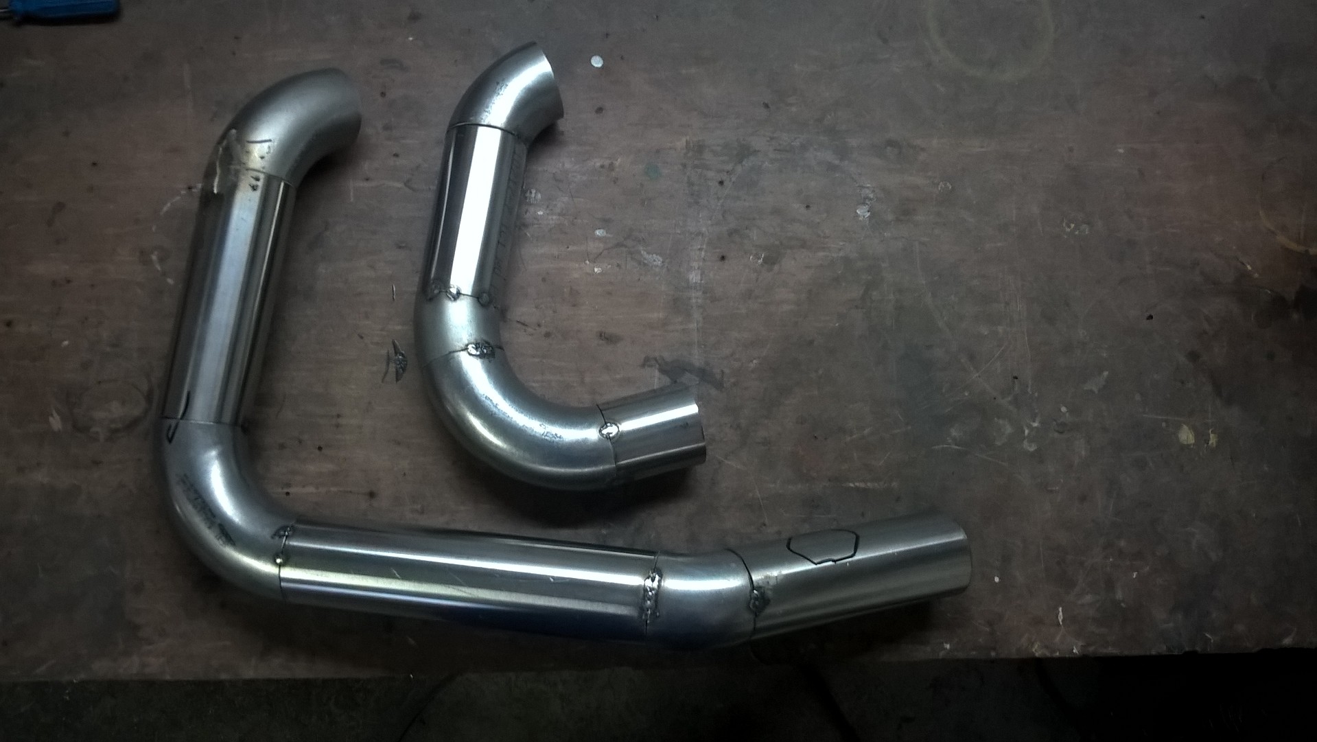

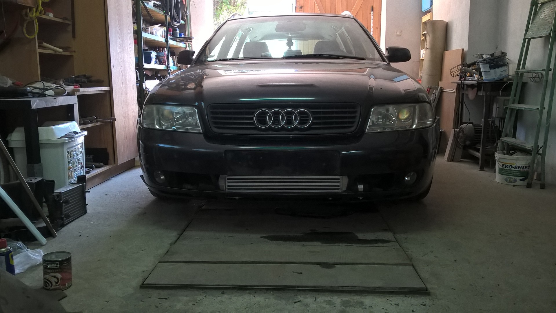

Fanty z poprzedniego postu już na aucie. Najwięcej walki było z DP. Musiałem ciąć wydech bo ktoś kiedyś zaspawał łączenie po środku. No i okazało się, że turbo puszcza olej. Trochę mi to pokrzyżowało plany, ale z drugiej strony dobra okazja żeby wsadzić coś większego :D Poniżej kilka fotek z prac. Zapomniałem zrobić zdjęć efektu końcowego, dorzucę jutro.

No elegancko ale schowany wyglądał by lepiej ewentualnie jakieś plastry miodu zrobić Ala siatkę tAką
To jest 230 fmic ?
fmile cie kosztowało zrobienie fmICka?
Widze 6 kolanek + 2m rurki t4o bedzie z 250 za sam materiał montażowy, do tego fmic i sylikony7, ile Ci wyszło? acha jakiej średnicy rurki zastosowałeś?
Edytowane przez fifek-1985
To jest 230 fmic ?
Właśnie jeszcze nie wiem co zrobić z tymi kratkami. Na razie są tylko boczne, ale podoba mi się pomysł z taką siatką. Fmic 180x550x65
Za wszystko wyszło jakoś 850-900 zł. Zostało mi jedno kolanko i metr rury, więc mogło być trochę taniej. Rury 57 mm, takie jak wejścia do fmica.

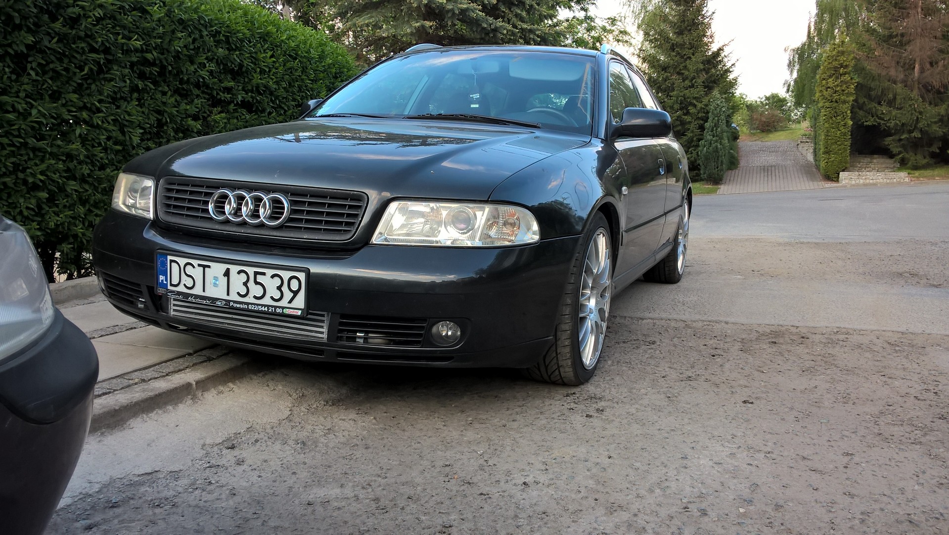

Tak to wygląda na gotowo
Edytowane przez damianos181
Lepiej prezentuje sie bez bocznych kratek a z środkową, niz obecnie, a najlepiej załozyć wszystkie kratki
Dp owijales na aucie czy sciagales?
W weekend będę kombinował z tymi kratkami. Mam już pomysł, zobaczymy jak to siądzie.
Owinąłem przed założeniem, na aucie raczej słaba opcja.

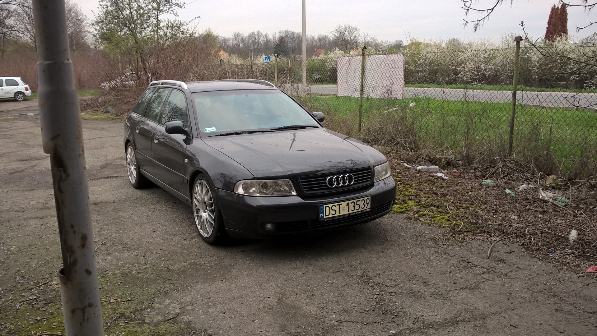

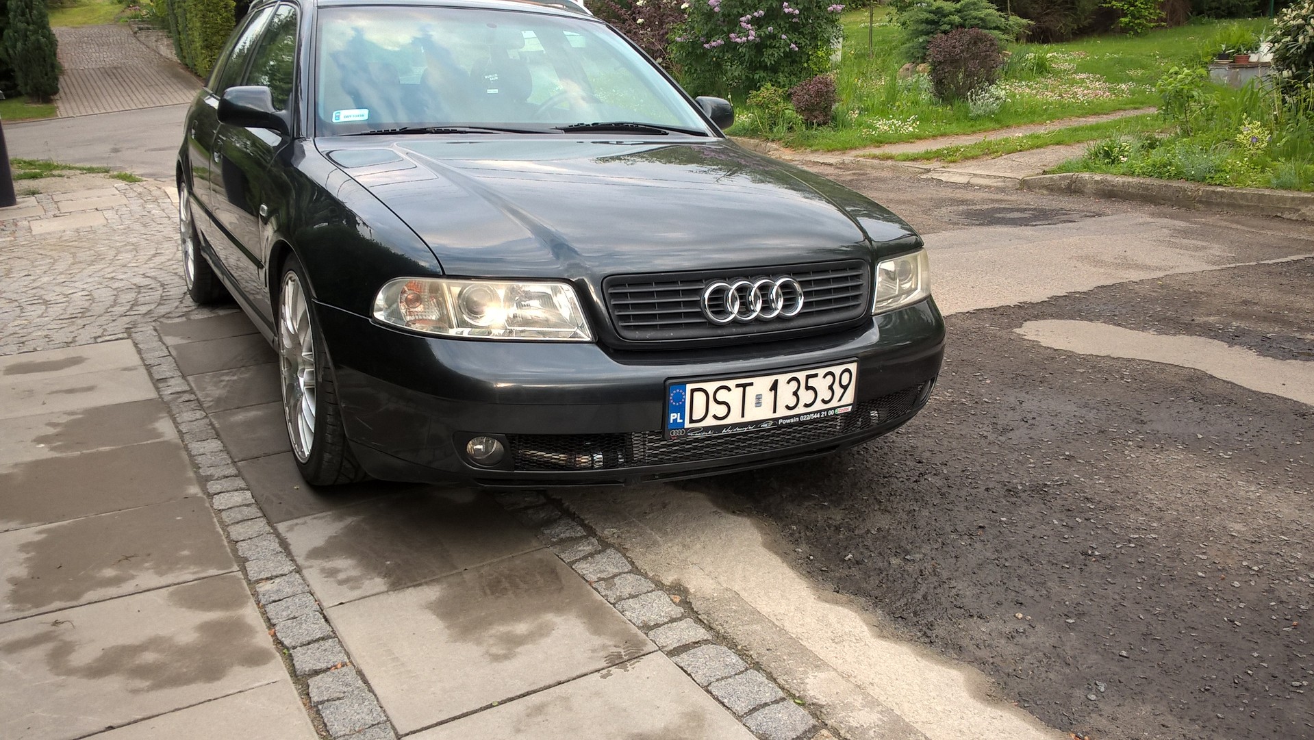

Wyrzeźbiłem dzisiaj zderzak. Jestem mega zadowolony z efektu :D Ciężko jest tę siatkę dobrze uchwycić na zdjęciu. Wpadnie chyba jeszcze grill fake RS do kompletu.
