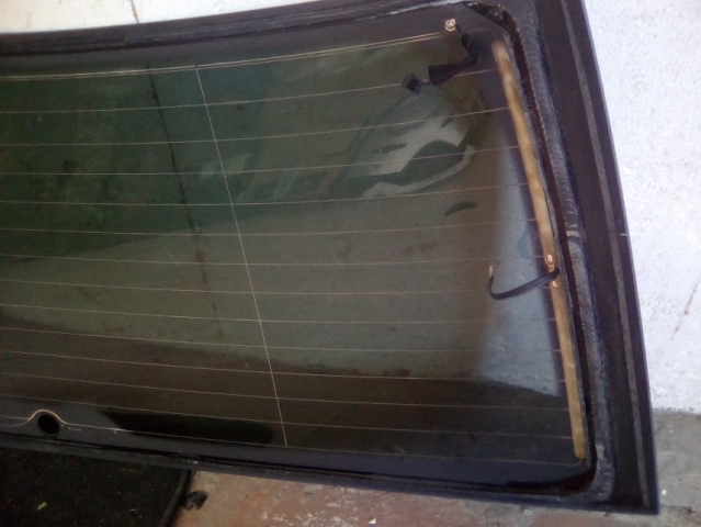

Czy ktoś posiada zdjęcie / wiedzę w jaki sposób podłączona jest antena tylnej szyby, wiadomo że jest ona wbudowana w paski na szybie.
Pytanie, w którym dokładnie miejscu fabrycznie podłączony jest sygnał anteny do "szyby"
(nie chodzi o boczne szyby a o tylną / klapy)

Nie prawda. Są trzy anteny.
Fm1 w lewej szybie fm2 w tylnej i fm3 w prawej. Tak mówi etka i ELSA tylko nie widać dokładnie w którym miejscu jest na tylnej podłączona
Mam podejrzenie że jest zintegrowana z grzaniem ale właśnie chciałem z kimś to potwierdzić
lewy górny róg - wtyczka 3pinowa
Mało mi to mówi niestety, moja szyba jest bez instalaccji pod antene tak jakby. Bo mialem wersje bez ori radia i nie wiem gdzie do szyby dolutowac kabel.
powinno Ci to pomóc
dzięki!
