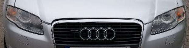

Nie wiem czy oryginalne , w komputerze pokazuje tylko tyle
https://imgur.com/a/27ODb

Niestety nie doszedłem do tego ale, że auto stało u znajomego mechanika i sprawdzał te światła kilka godzin i się okazało, że ktoś wcześniej je nieudolnie przerobił i brakuje jakiegoś przekaźnika/sterownika, który by dawał przesłonie sygnał do otwarcia. Nie wiem co robić, ma coś pokombinować może sam też podziałam ale nie wiem co za bardzo :<
Czyli masz dokładany bix ?
