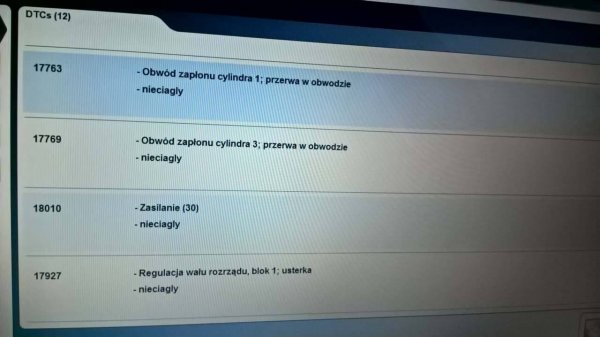

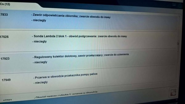

leszczu0912 Opublikowano 9 Lutego 2017 Opublikowano 9 Lutego 2017 juz odblokowałem zobaczcie dziś po rannym odpaleniu na plaka wyskoczyło mi tyle błędów . NIE WIEM CO JEST! pomóżcie!
Dajmon Opublikowano 9 Lutego 2017 Opublikowano 9 Lutego 2017 o kurcze..... tyle rzeczy na jeden raz ? Nie odpowiem Ci co dokładnie masz zrobić. Ja bym skasował wszystkie błędy ale po ich wcześniejszemu zapisaniu! Spróbował bym ponownie uruchomić maszynę. Uruchomić na zimno jak jest wystudzona lub na ciepło jak jest po przelocie. Ponownie podłączył lapka i sprawdził. Przeglądnąłem błędy i wychodzi że pada wszystko. Winowajcą może być przekaźnik lub jego zasilanie. Tutaj masz linka do poczytana: jak zrobisz to to wtedy cała reszta może zadziała

Dajmon Opublikowano 9 Lutego 2017 Opublikowano 9 Lutego 2017 cyt.: " Przekaznik pompy paliwa to bardzo wazna rzecz w aucie.On steruje napieciem od wtrysków ,cewek,przeplywki.Wez ten przekaznik przeczysc mu styki"
