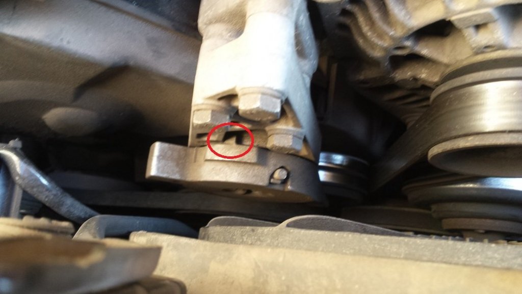

Wloczykij555 Opublikowano 27 Maja 2017 Opublikowano 27 Maja 2017 (edytowane) Ja mam problem z tym napinaczem. Polega on na tym, że napinacz jakby drży delikatnie na biegu jałowym i podczas ruszania (kiedy silnik dostaje obciążenia) lub przy włączaniu klimatyzacji w upalny dzień. Zawsze towarzyszy temu irytujące "chrobotanie". Wizualnie wygląda to tak, jakby napinacz nie napinał do końca i opierał się obudowie takim jakby ząbkiem (w czewonym kółku). Gdy drży - ten ząbek uderza w korpus i wydziela się ten brzęczący dźwięk. Najbardziej daje się to we znaki podczas uruchamiania zimnego silnika. On jest sterowany olejem? Da się temu jakoś zaradzić, jakoś naciągnąć ten napinacz? Edytowane 27 Maja 2017 przez Wloczykij555
koloboro Opublikowano 27 Maja 2017 Opublikowano 27 Maja 2017 na alternatorze jest sprzęgło czy stałe koło?Wysłane z mojego SM-A510F przy użyciu Tapatalka
Wloczykij555 Opublikowano 27 Maja 2017 Opublikowano 27 Maja 2017 Przyznam że nie wiem. Podejrzewasz, że alternator może dawać za duży opór?
koloboro Opublikowano 28 Maja 2017 Opublikowano 28 Maja 2017 Jak jest sprzęgło to w momencie kiedy się psuje to daje właśnie objawy drżenia i hałasowania napinacza.
Wloczykij555 Opublikowano 28 Maja 2017 Opublikowano 28 Maja 2017 Może faktycznie coś alternatorem jest nie tak, często po dopaleniu świeci mi się kontrolka braku ładowania akumulatora. Gaśnie dopiero po przegazowaniu. Przyjrzę się temu, dzięki za naprowadzenie!
koloboro Opublikowano 28 Maja 2017 Opublikowano 28 Maja 2017 tez mialem takie objawy i brak ładowania i winne było to sprzegielko na alternatorze Wysłane z mojego SM-A510F przy użyciu Tapatalka
koloboro Opublikowano 28 Maja 2017 Opublikowano 28 Maja 2017 może być tez łożysko ale to się okaże jak obadasz alternatorWysłane z mojego SM-A510F przy użyciu Tapatalka
k232 Opublikowano 29 Maja 2017 Opublikowano 29 Maja 2017 Dnia 27.05.2017 o 19:28, Wloczykij555 napisał: Ja mam problem z tym napinaczem. Polega on na tym, że napinacz jakby drży delikatnie na biegu jałowym i podczas ruszania (kiedy silnik dostaje obciążenia) lub przy włączaniu klimatyzacji w upalny dzień. Zawsze towarzyszy temu irytujące "chrobotanie". Wizualnie wygląda to tak, jakby napinacz nie napinał do końca i opierał się obudowie takim jakby ząbkiem (w czewonym kółku). Gdy drży - ten ząbek uderza w korpus i wydziela się ten brzęczący dźwięk. Najbardziej daje się to we znaki podczas uruchamiania zimnego silnika. On jest sterowany olejem? Da się temu jakoś zaradzić, jakoś naciągnąć ten napinacz? Możesz nagrać i wrzucić dźwięk tego grzechotania? Coś mi mechanik też wspominał, że za niedługo będę musiał wymienić ten właśnie napinacz..
