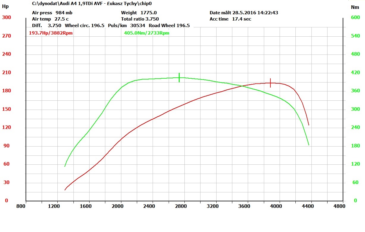

Pudlik Opublikowano 28 Maja 2016 Opublikowano 28 Maja 2016 A4 B6 1.9TDI AVF + FMIC + turbo CAHA Strojenie by JAROL
Gac3k Opublikowano 28 Maja 2016 Opublikowano 28 Maja 2016 Bardzo ładnie wstaje. Powiedz kolego czy przy zmianie turbo jest all P&P ? Czy trzeba coś jeszcze przerabiać ?
Jarol Opublikowano 28 Maja 2016 Opublikowano 28 Maja 2016 Bardzo ładnie wstaje. Powiedz kolego czy przy zmianie turbo jest all P&P ? Czy trzeba coś jeszcze przerabiać ? Turbo CAHA nie jest P&P ale montaż nie jest jakoś bardzo skomplikowany. Trzeba zmienić flanszę wydechową i przerobić mocowanie do kolektora. Ale jest to lepsza opcja od BRD bo ma najczęściej lepszy dół.
Gac3k Opublikowano 28 Maja 2016 Opublikowano 28 Maja 2016 No właśnie widzę że start ma elegancki. Sprzęgło i dwumas ori czy coś grzebałeś ?
Pudlik Opublikowano 28 Maja 2016 Autor Opublikowano 28 Maja 2016 Jest sporo roboty ale jesli potrafisz cos sam zrobic to niema problemu. Kolektor trzeba przerabiac bo inaczej turbo bedzie krzywo wisieć , downpipe tez bo jest inna flansza i nie pasuje , spływ oleju tez ,podpora turbo tez jest inna jak i wylot z muszli zimnej .Jedyne co mi pasowało to zasilanie olejem i rura od filtra powietrza. Sprzeglo oryginalne i zaczyna juz slizgac
damian19886 Opublikowano 28 Maja 2016 Opublikowano 28 Maja 2016 Zaraz po sofcie zaczelo ci slizgac? tez mam w 2.0tdi blb turbo caha tylko musze teraz na korekte jechac.
Pudlik Opublikowano 28 Maja 2016 Autor Opublikowano 28 Maja 2016 Zaraz po sofcie zaczelo ci slizgac? tez mam w 2.0tdi blb turbo caha tylko musze teraz na korekte jechac. Tak ale juz mam przebieg ok 190tys wiec ze tak powiem ma prawo. Wazne ze auto fajnie ciagnie i niema dymu sprzeglo sie zrobi Jestem Bardzo zadowolony z roboty jaką Jarek zrobił i z całym sercem mogę go polecić innym
turzol Opublikowano 18 Stycznia 2017 Opublikowano 18 Stycznia 2017 fajne kreski, pompki masz BA seryjne ?
Pudlik Opublikowano 2 Sierpnia 2017 Autor Opublikowano 2 Sierpnia 2017 Dnia 18.01.2017 o 13:47, turzol napisał: fajne kreski, pompki masz BA seryjne ? Tak były BA
