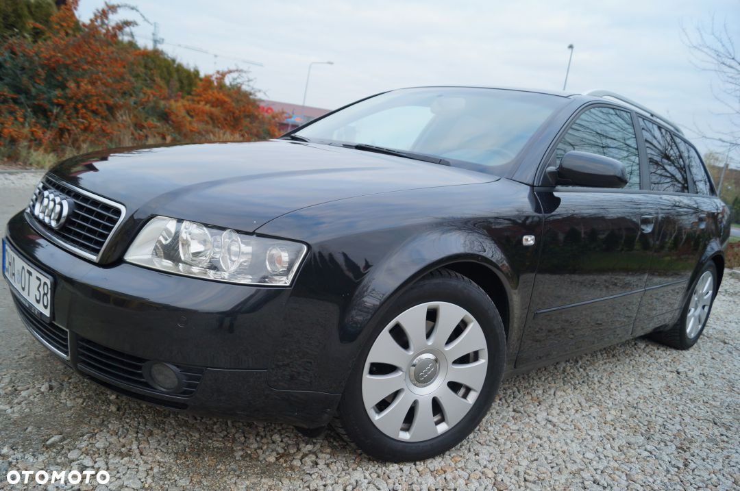

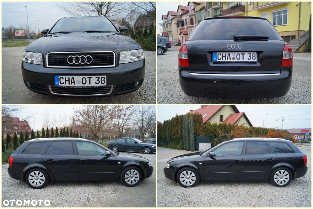

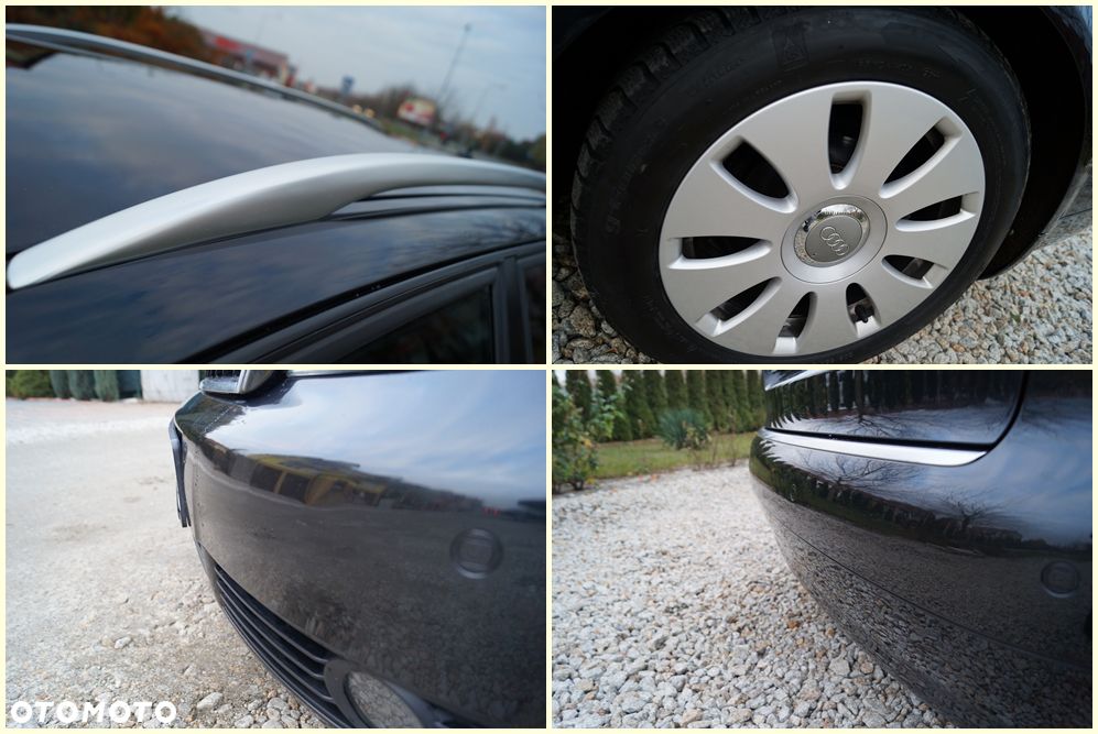

Kupiłem ją w grudniu 2015 - piękny prezent na święta :D
Zdjęcia pochodzą z aukcji, ja zdjęć to prawie w ogóle nie robię, więc nie mam swoich :P
To była szybka akcja :P Gościu przyjechał nią w sobotę do Legnicy, we wtorek ją oglądałem, a w czwartek kupiłem :) Ponoć byłem pierwszy, który ją oglądał i stwierdziłem, że muszę kupić, bo ten kto po mnie ją zobaczy mi ją zabierze :D

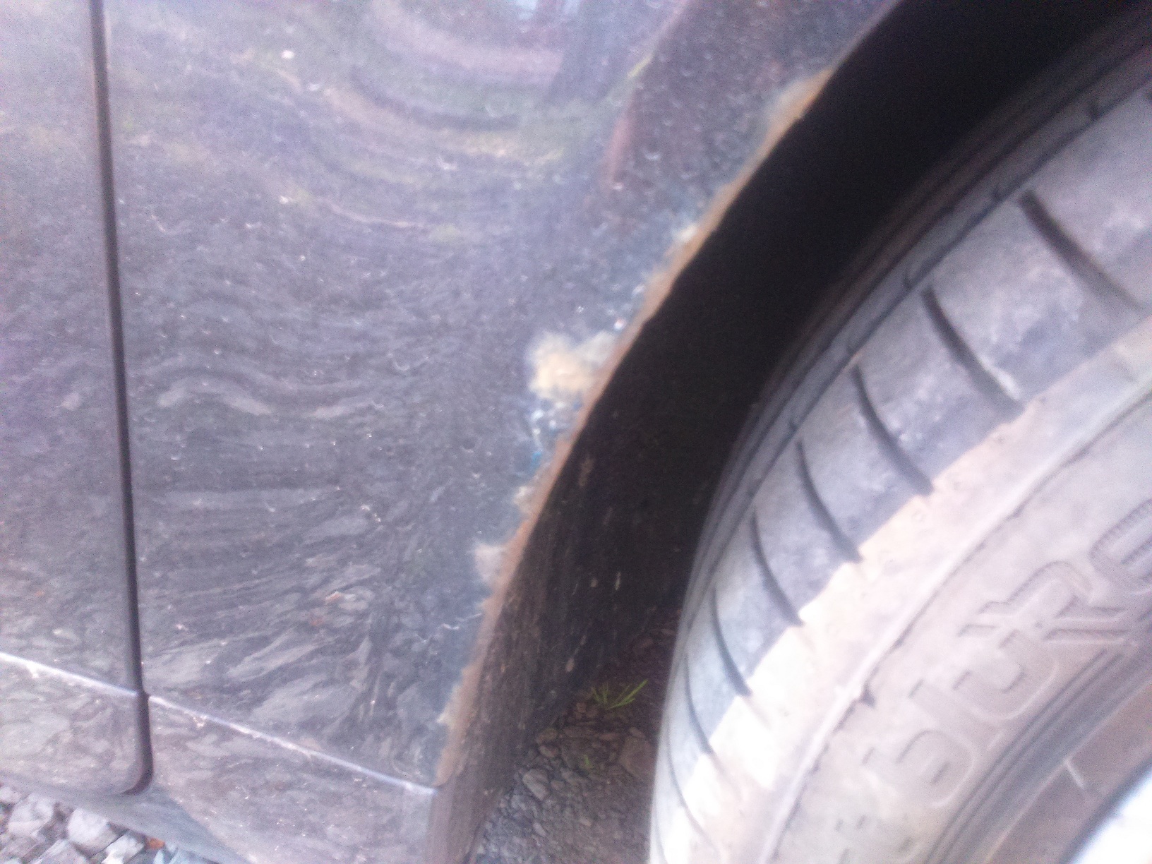

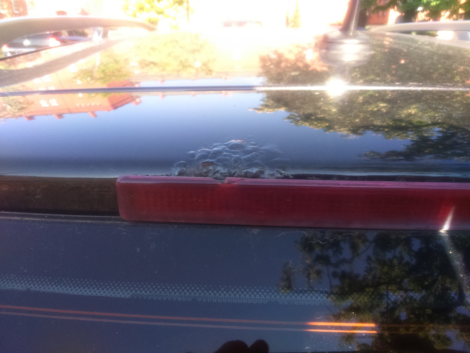

Z dalszej części minusów:

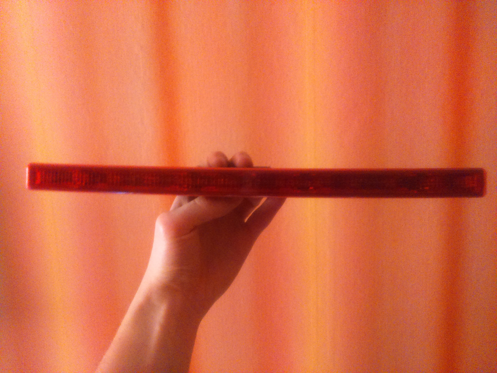

korozja na lotce bagażnika, ułamane trzecie światło stopu

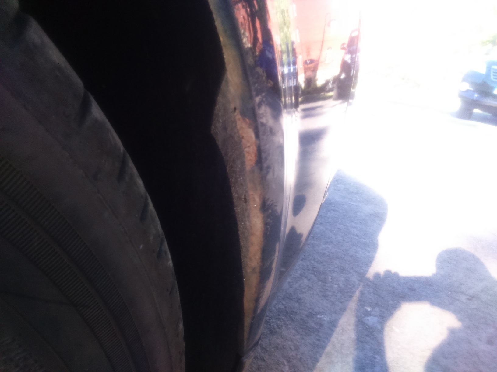

korozja prawego przedniego nadkola

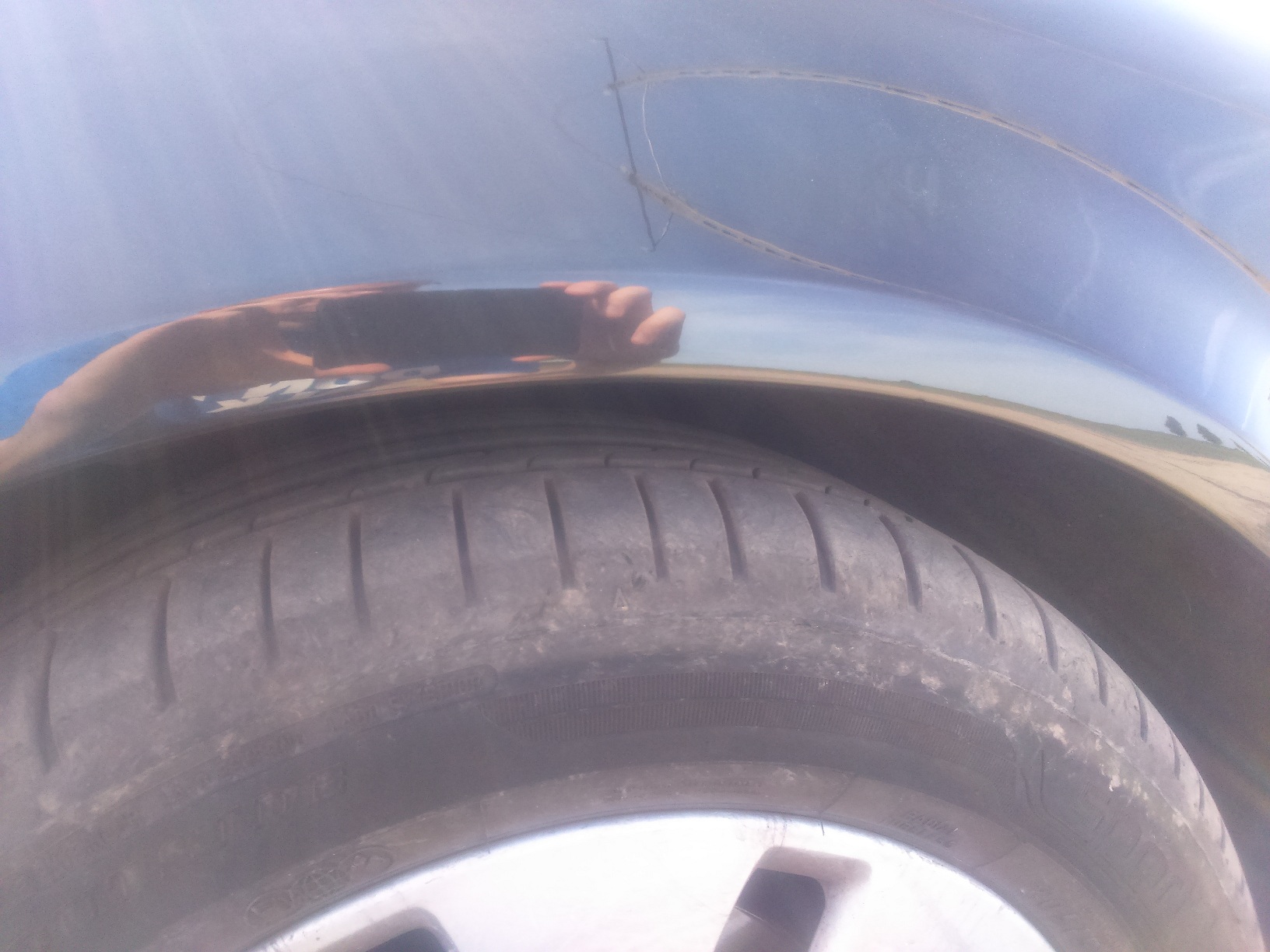

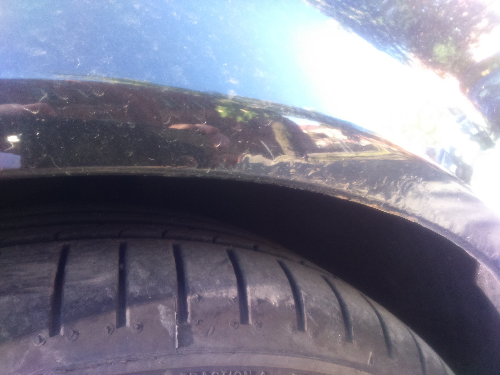

Ale skoro już wspomniałem o korozji to od razu powiem, że już jej nie ma ^^
Przed:
W trakcie: :P
200 zł mnie to kosztowało :P masakra :P do sedana 50 zł nówka :D
Po:
Elegancko zrobione, jak ktoś jest z Legnicy lub okolic to mogę dać namiar na lakiernika dobrego :P

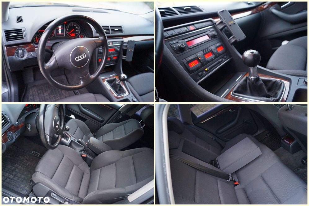

Widać, że zadbane autko :) Czujniki cofania na plus, środek niezniszczony. Kolego a ten błotnik (nie nadkole jak napisałeś, nadkole to plastik :)) to wymieniałeś na inny i malowałeś ? Kurcze szukam teraz B6 i z tego co widzę to bardzo dużo z nich ma coś z tymi błotnikami, jak nie przednie to tylne :( Nawet czasem jak dzwonie to się ludzie przyznają, że malowane bo rdza wychodziła... Co autko to już robią gorszej jakości :/ Co do przebiegu to nie chce mi się wierzyć, ale jeżeli realny i serwisowana to jeszcze pojeździ :D
no to błotnik :D niech Ci będzie :D
nie wymieniałem, lakiernik to zeszlifował, zabezpieczył i pomalował :P
mówił, że to już norma, ponieważ w tych błotnikach tam w środku jest gąbka, która zbiera wodę i ona tam sieje spustoszenie :/ + sama konstrukcja tych błotników to powoduje, jak widać na zdjęciach to nie gniła blacha na zewnątrz, tylko od środka.
Jakbyś miał kupować to ja bym nie szukał takiego idealnego egzemplarza pod względem właśnie braku rdzy. Ważne, żeby mechanicznie był w bardzo dobrym stanie, a takie rzeczy to już na własny koszt możesz zrobić.
Tapicerka niezniszczona, ale brudna była :P była, bo wyprana i jest prawie jak nowa ^^

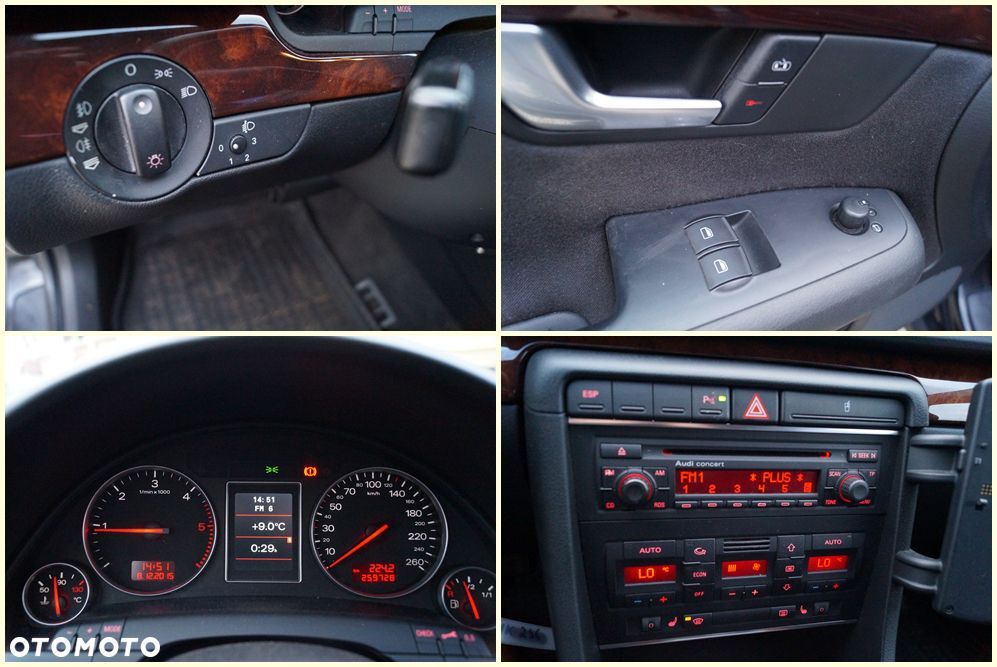

co do przebiegu to własnie w tym tyg. jadę do ASO, może czegoś się dowiem czy jest prawdziwy, czy nie. Patrzę pod kątem rozrządu, jeśli przebieg jest ori to jeszcze trochę pojeżdżę (napisy na rozrządzie są na 228k), jeśli ma z 300k to niestety cała reszta będzie musiała poczekać. Pasek jest w dobrym stanie, napisy na pasku prawie niezdarte, ale jak to mówią nie znasz dnia ani godziny, więc wolę się upewnić :)
Tak Kolego wiem o tej gąbce ale mimo wszystko jak szukałem B5 to tam nie było tylu problemów z tym. Ja na szczęście też nie mam jakichkolwiek ognisk korozji. Mój ojciec miał A6 C4 i tam też wymieniał błotnik. Przedtem wujek nie wymieniał tylko jakiś lakiernik mu to robił i wyszło. Pamiętaj, że jeżeli lakiernik nie zeszlifował całej rdzy, zostawił choć trochę to i tak to wyjdzie a z doświadczenia wiem, że to w środku jest mocno pognite i dojście słabe przynajmniej tak było w C4 i nie ma opcji żeby to wyczyścić. Nie wiem czy to widziałeś od środka i jak on to zeszlifował ?
Edytowane przez oyamabdg
No bo B5 było bardziej zabezpieczone :) czym starsze auto tym dłużej wytrzyma bez rdzy :D
Nie widziałem, ale wiem, że ściągał błotnik, więc chyba fuszerki nie odwalił :P
Fajne zadbana autko!
Korozja raczej w typowo występujących miejscach dla "Małysza" i dobrze że już ogarnięta!

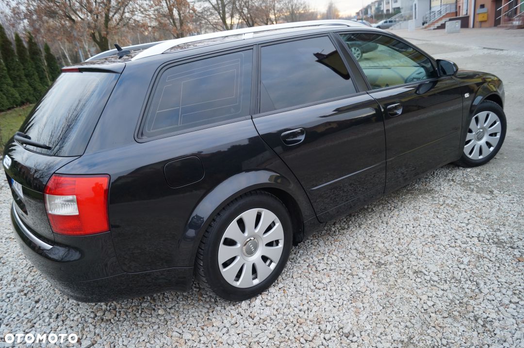

Całkiem ładny egzemplarz. Całkiem podobna do mojej :)

Ładna bryczka. Dobrze widzieć że ktoś z Legnicy. Kolorek LY9B? Jak możesz podaj namiary na tego lakiernika na PW :D
LZ9W :)
