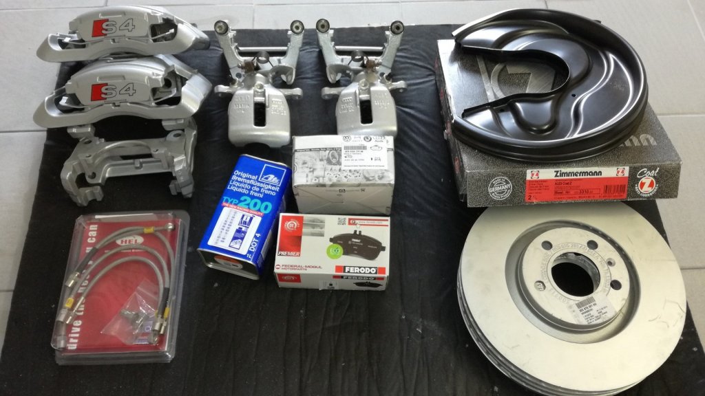

Mam już skompletowany cały setup pod 320/288 - odnowione, wszystko elegansio ;) na dniach będę się zabierał za montaż tego wszystkiego.
Będziesz pozytywnie zaskoczony. Niektórzy piszą że po zmianie na 320/288 nie widać różnicy ale dla mnie jest kolosalna, zwłaszcza z większych prędkości.

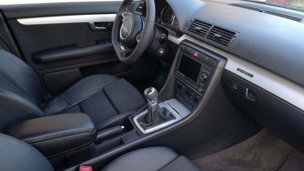

Tym czasem dotarła paczka z Węgier, a co za tym idzie mały update gałki zmiany biegów :kox:
Wyrezana i zamontowana :banan:Teraz przynajmniej pasi do kiery ;)
Dobra ta gałka :kox: ile taka przyjemność :decayed:
Fajne autko i ciekawe mody :thumbup1:
za***ista gała :jerk:

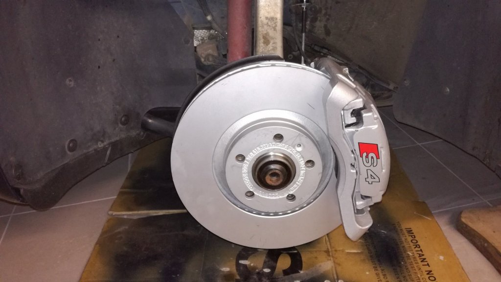

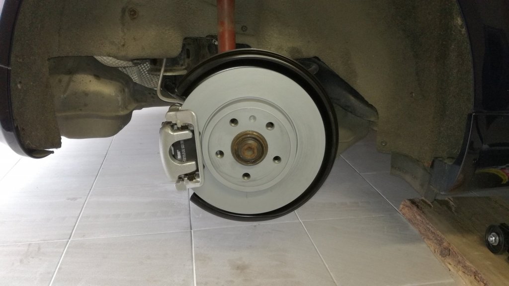

Swap hebelków 320/288mm założony :banan:ale faktycznie przepaść miedzy serią a tym zestawem jest spora...
Przód zrobiony na ori tarczach i klockach
Tył OZ i Ferodo, dodatkowo przewody Hel w oplocie
Na koniec podciśnieniowa wymiana płynu w ASO i teraz too hamuje :D
