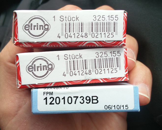

Moje pytanie - czy przy okazji wymiany wałków wymieniasz też simeringi? Ja chyba bym wymienił bo koszt znikomy w zasadzie.

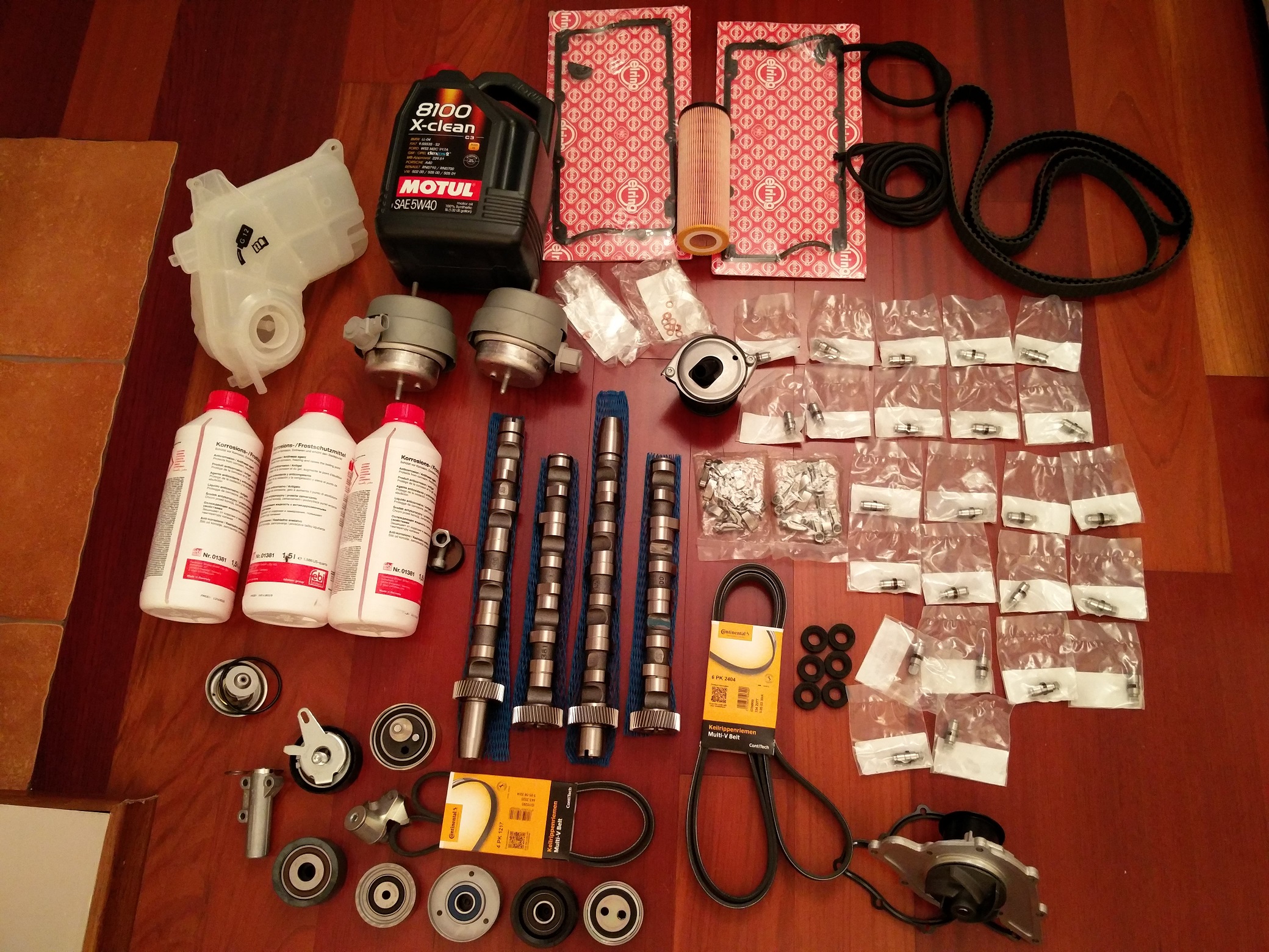

w komplecie mam:
24 DŹWIGIENKI
24 POPYCHACZE
24 PESTKI
+ uszczelki również kupione:
Edytowane przez lukone

wałki KOLBENSCHMIEDT + również cały nowy rozrząd INA łącznie z pompą wody, termostatem i nowymi uszczelkami wtryskiwaczy w pokrywach zaworów (zdjęcie co dokładnie wymieniłem kilka postów wyżej)
