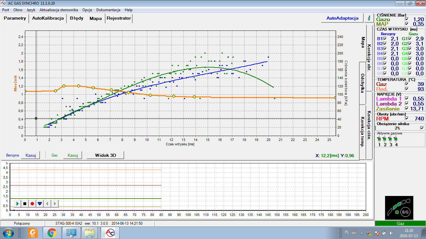

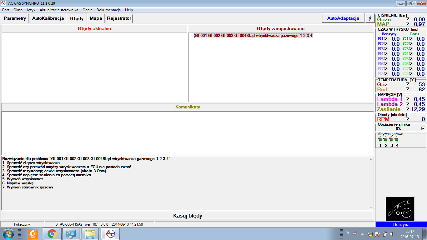

Grupa 033, 016, 015: http://vaglog.pl/log_270534.html

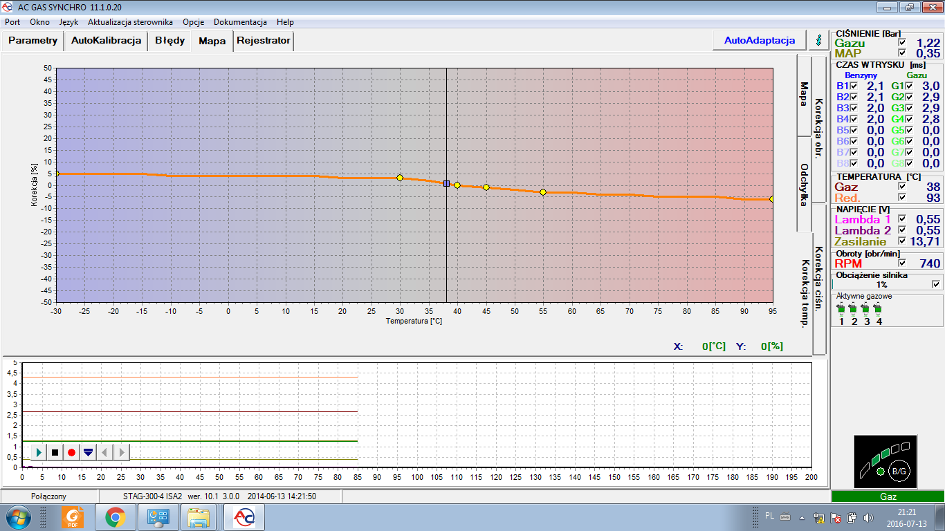

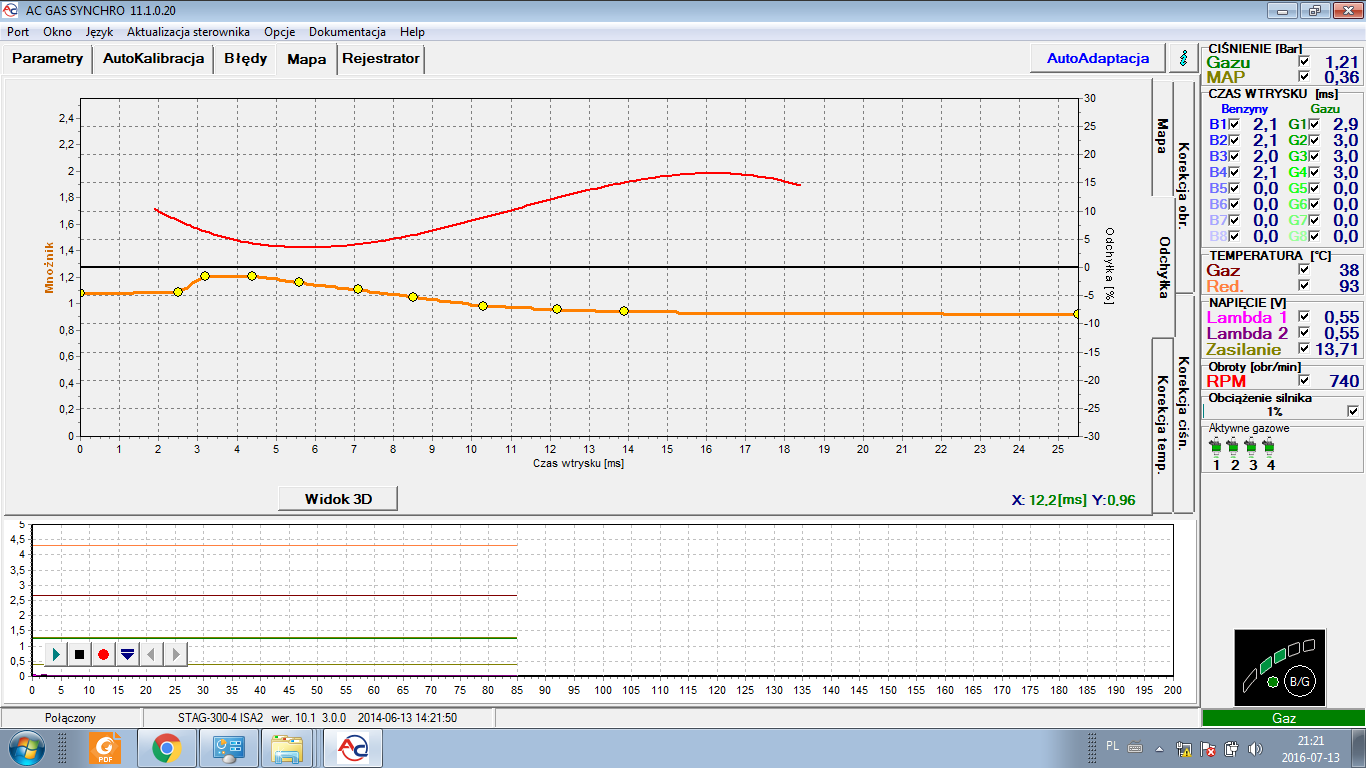

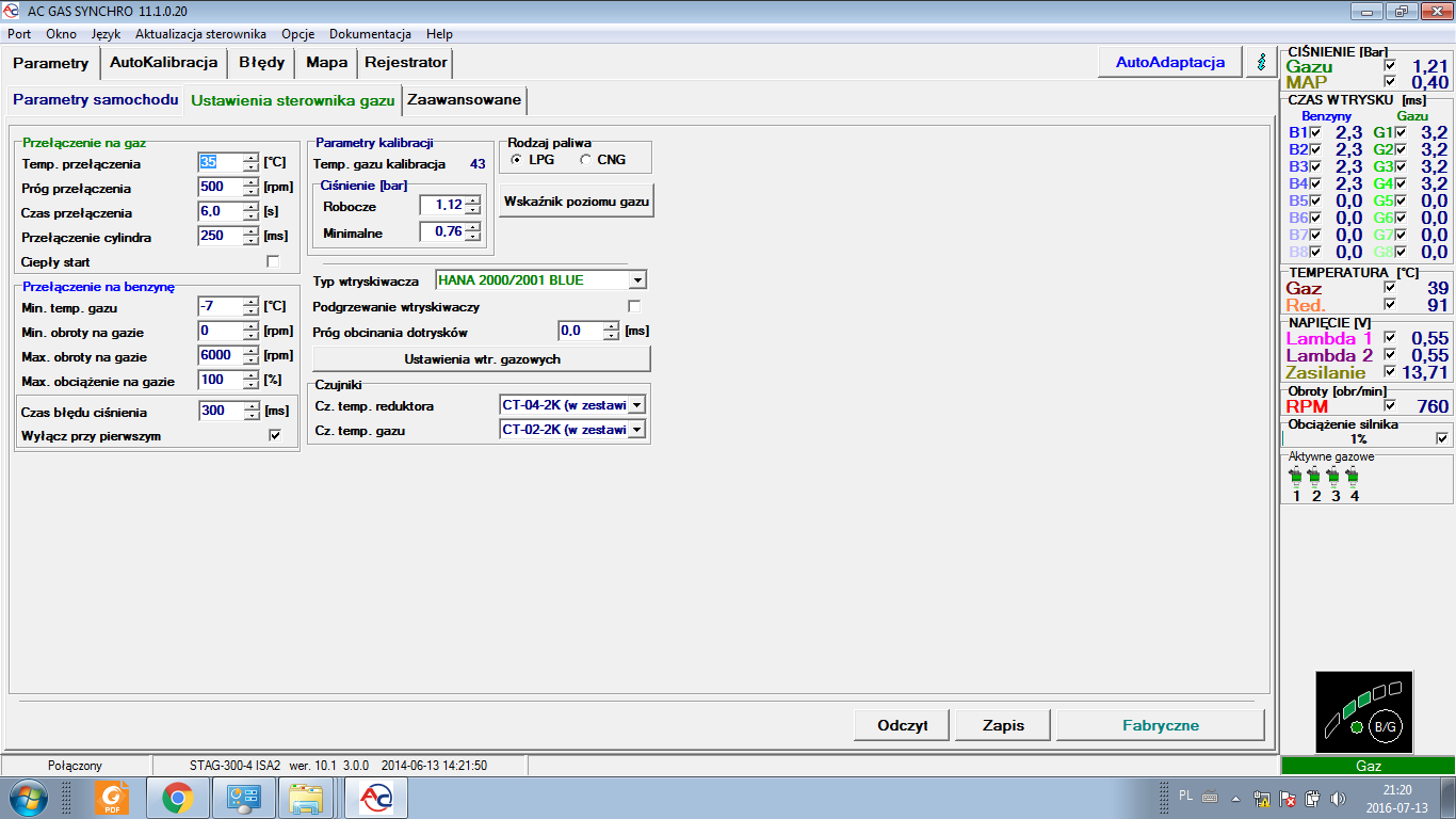

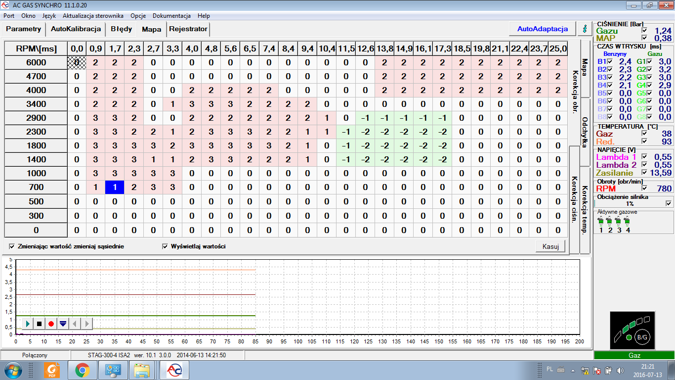

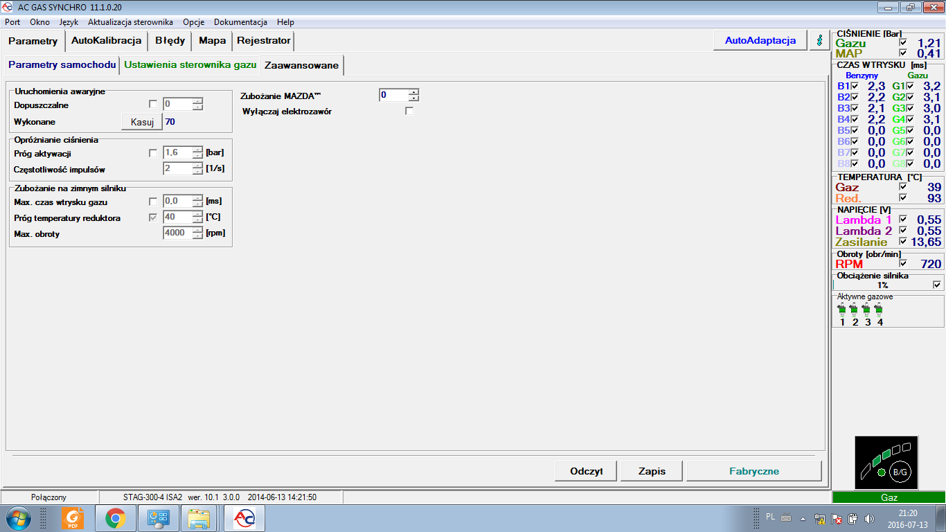

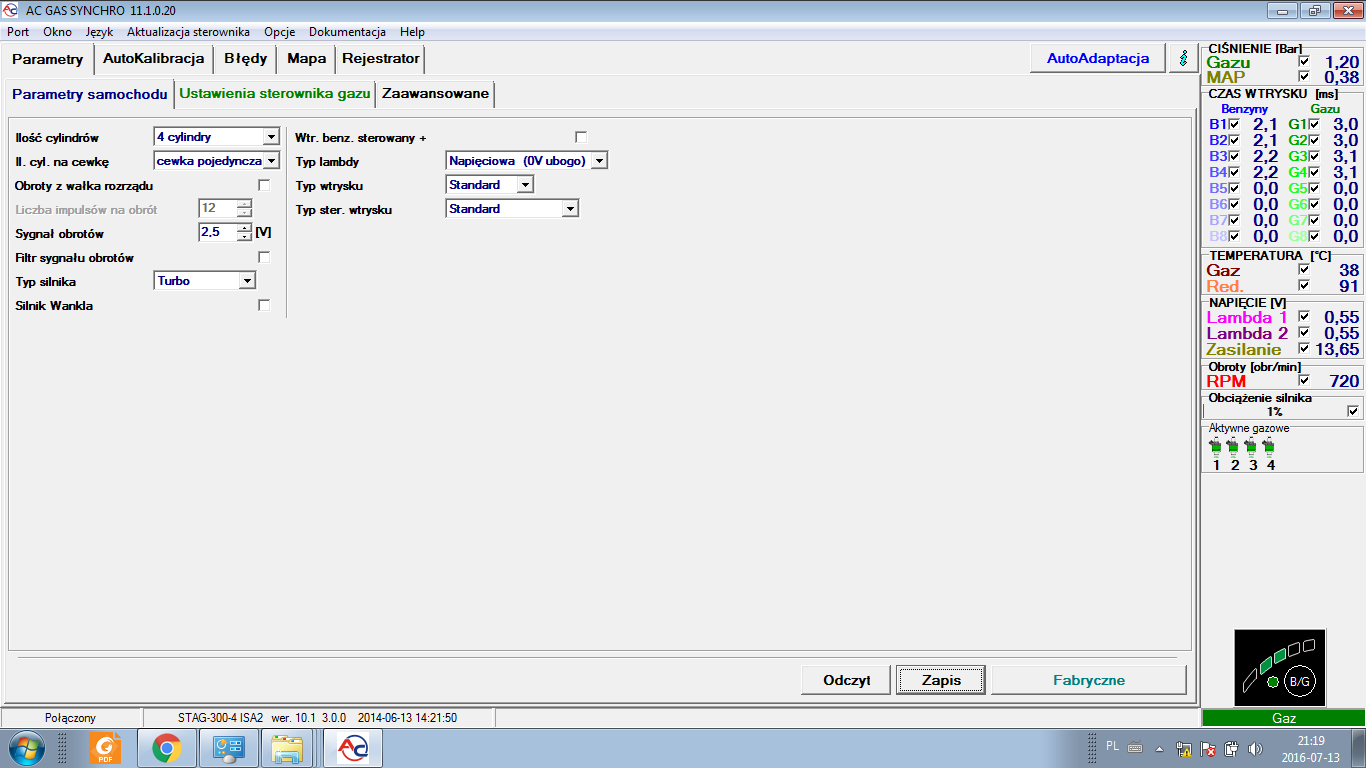

Ustawienia LPG.

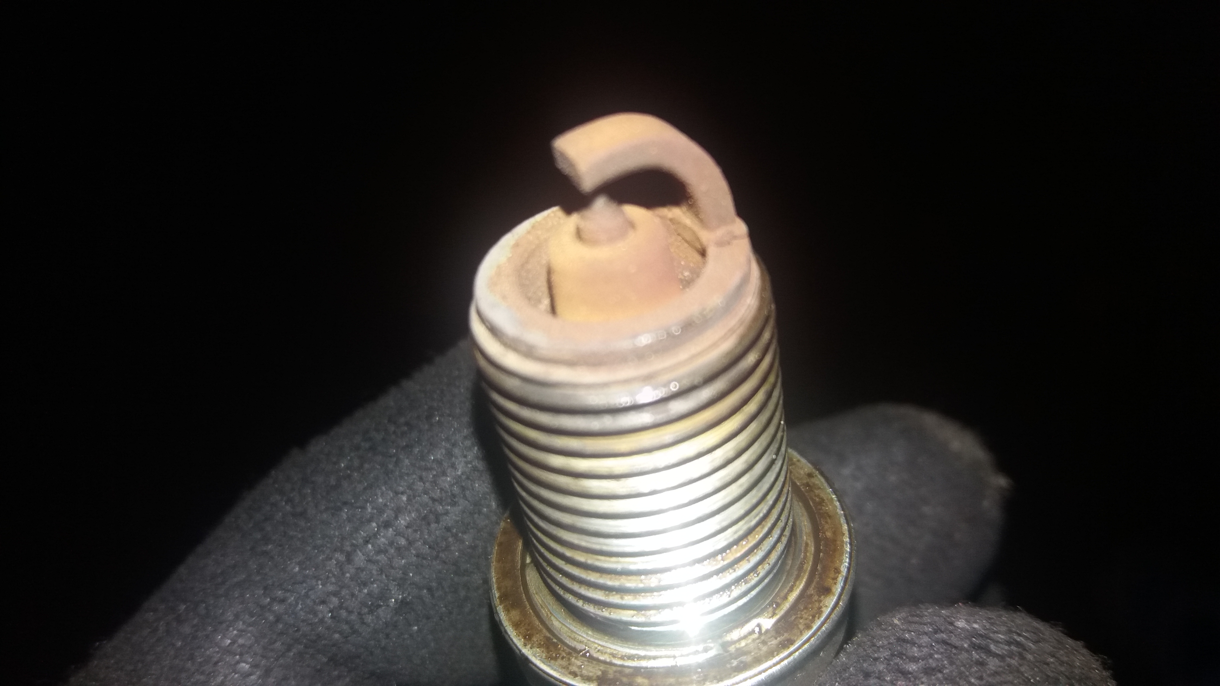

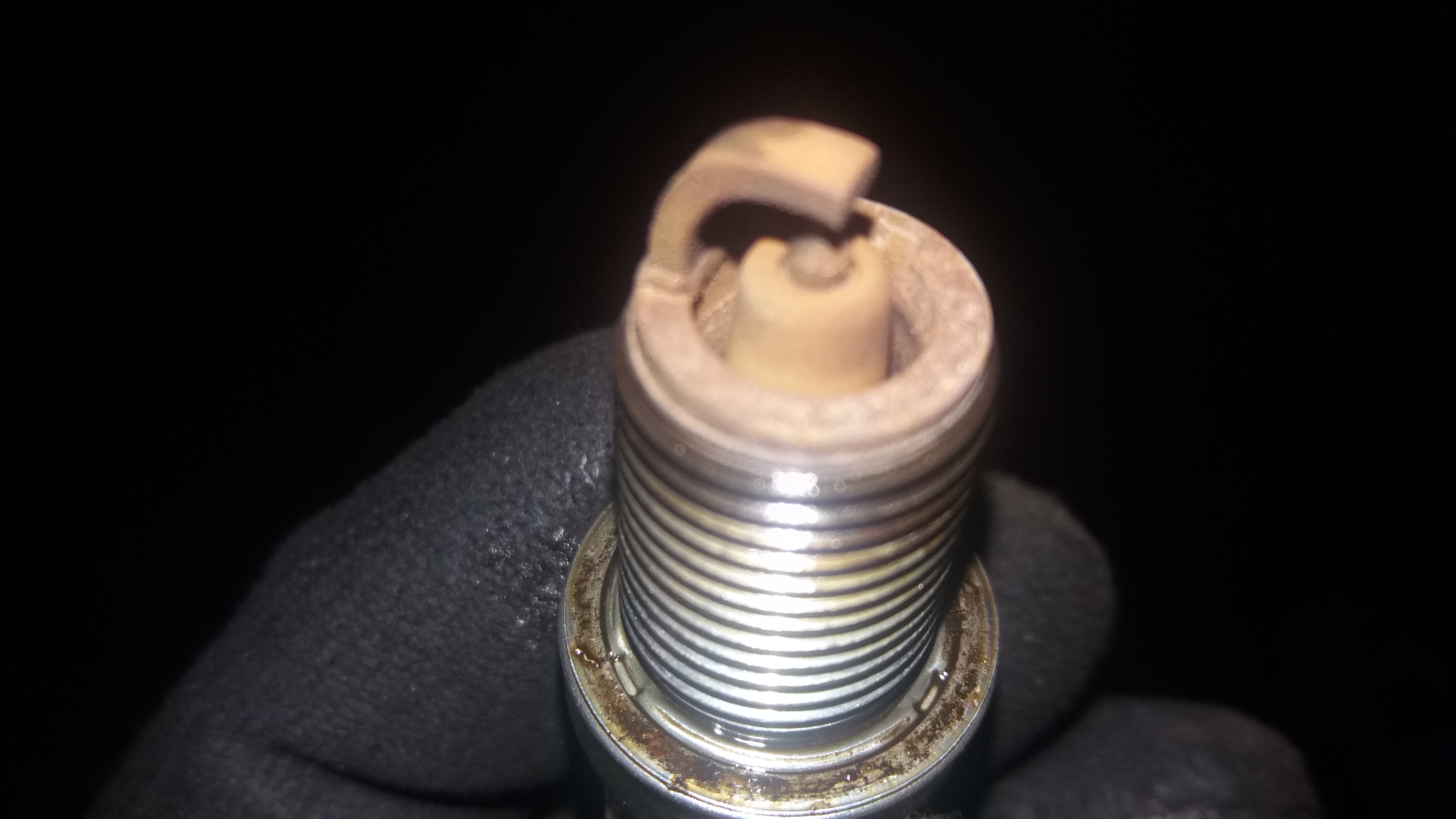

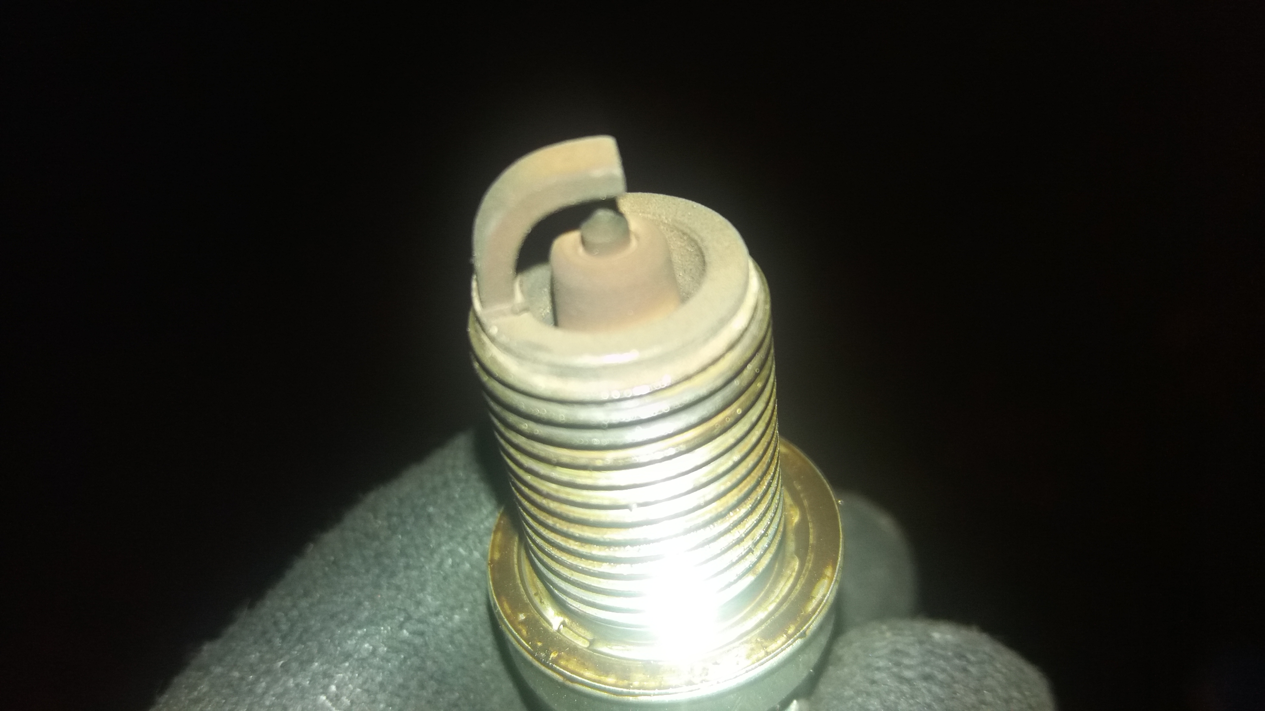

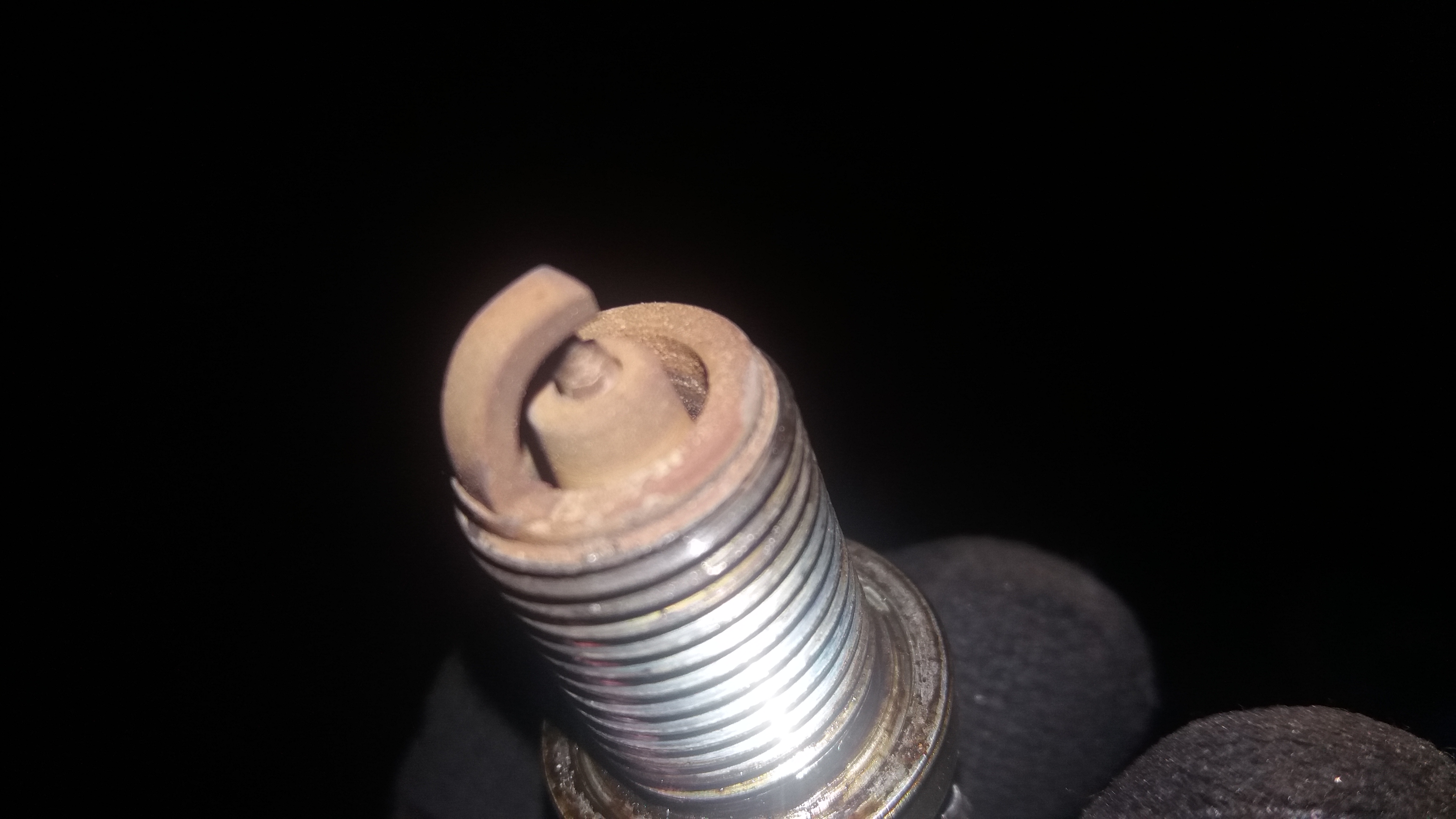

Świece
