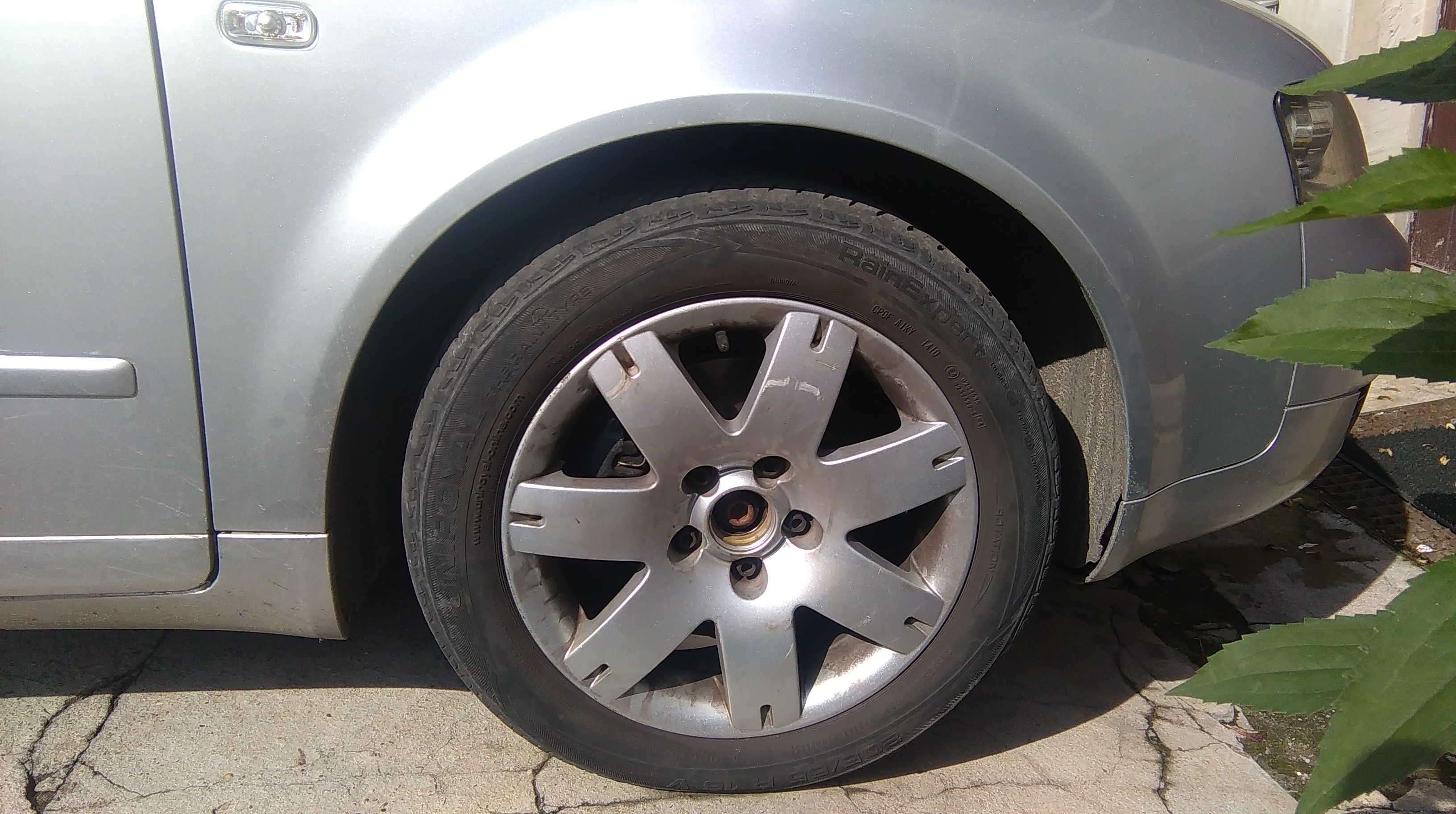

.Pablo. Opublikowano 31 Lipca 2016 Opublikowano 31 Lipca 2016 Jeśli przed wymiana wahaczay było dobrze a po wymianie stoi wyżej nie ma opcji coś zrobiłeś źle. Może sprężyne źle ustawiłes i nie siedzi na swoim miejscu albo tuleje wahaczy skręcone na za mało opuszczonym aucie albo dopiero siądzie po przejechaniu kilkunastu km. Najlepiej zrób zdjęcie jak to wygląda.
zaba84 Opublikowano 31 Lipca 2016 Autor Opublikowano 31 Lipca 2016 Bylem teraz zmierzyłem wys z przodu to wychodzi mi od ziemi do rantu blotnika ok 65cm. Auto stoi na podjezdzie na skosie w dol.. ale to chyba nie ma nic do tego...
.Pablo. Opublikowano 1 Sierpnia 2016 Opublikowano 1 Sierpnia 2016 Auto powinno stać na równym. 65 CM tyle właśnie powinno być na zawiasie 1be. U mnie przod i tył dokładnie 65cm +- 3mm :-) Zrób zdjęcie z boku całego auta bo nie ma porównania z tyłem.

.Pablo. Opublikowano 1 Sierpnia 2016 Opublikowano 1 Sierpnia 2016 Wszystko zależy od opony jeśli masz np 215/45 to będzie średnio wyglądało. Ja mam 1be z przodu talerzyki z B5 i do tego opony 215/50 i u mnie między opony a błotnik wchodzi tylko 2 palce B-)
zaba84 Opublikowano 2 Sierpnia 2016 Autor Opublikowano 2 Sierpnia 2016 (edytowane) Opony mam r16, 205/55 także powinno byc ok ... Masz może nr tych talerzyków na przód od b5 ? Edytowane 2 Sierpnia 2016 przez zaba84
