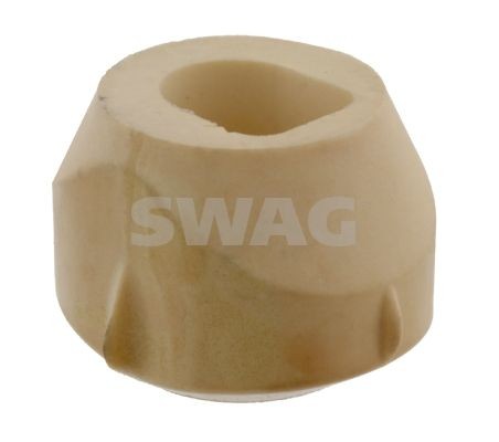

Dodam jeszcze że gdy na postoju przy wrzuconej 1 szybko puści się sprzęgło to dość znacznie unosi się silnik od strony chłodnic. Czy to może być powodem szaprnięć, ewentualnie czy ten odbój gumowy zawieszenia silnika: https://cdn.autoteiledirekt.de/thumb?id=7313421&lng=plmoże mieć z tym jakiś związek?
Dodam jeszcze że ten odbój u mnie nie jest wycentrowany w gnieździe. Znajduje się skrajnie w lewej stronie gniazda w pasie przednim. Od środka/osi gniazda brakuje mu jakieś 2 cm. Czy nie powinien być centralnie na środku, czy silnik jest nieco przesunięty...? foto: http://fs5.directupload.net/images/160908/hbqwmcxa.jpg
