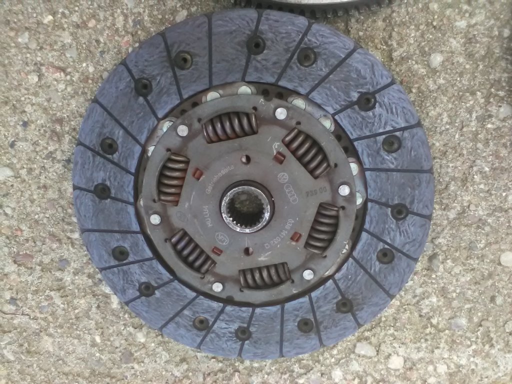

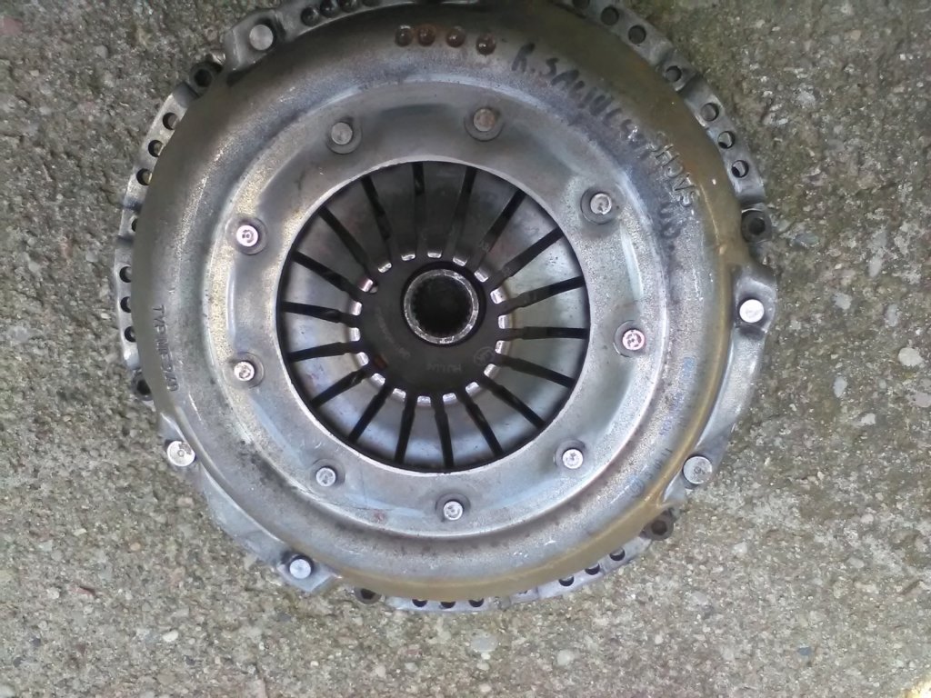

sprzegło sie też znalazło,mało używane 240mm ze sztywnym kółkiem
Zwyklasne sztywnasne z kewlarem z 1z nie styknie??
Jakiego momentu sie spodziewasz???
nie wiem jaki Nm wyjdzie ale zwyczajnie takie rozwiązanie miałem w b6 Q i się nie poddawało przez długi czas

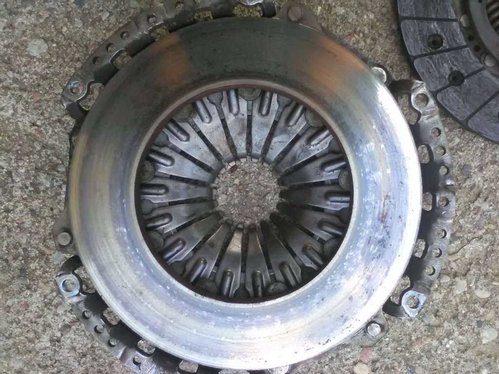

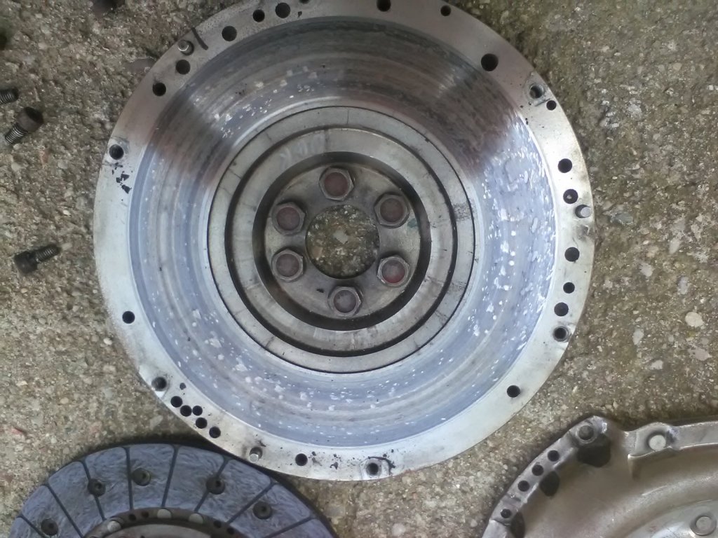

sprzęgło wczoraj założone a dziś jeb.. docisk ,zaś ori wpadło :facepalm:
Pech w ciul:kwasny:

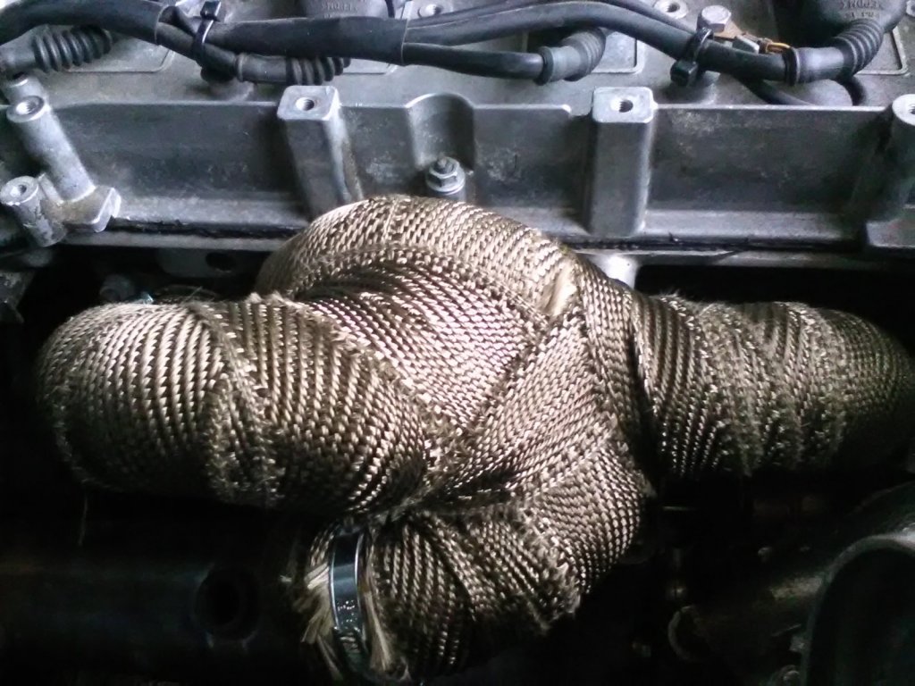

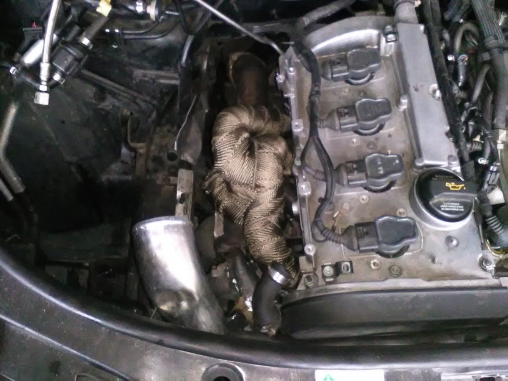

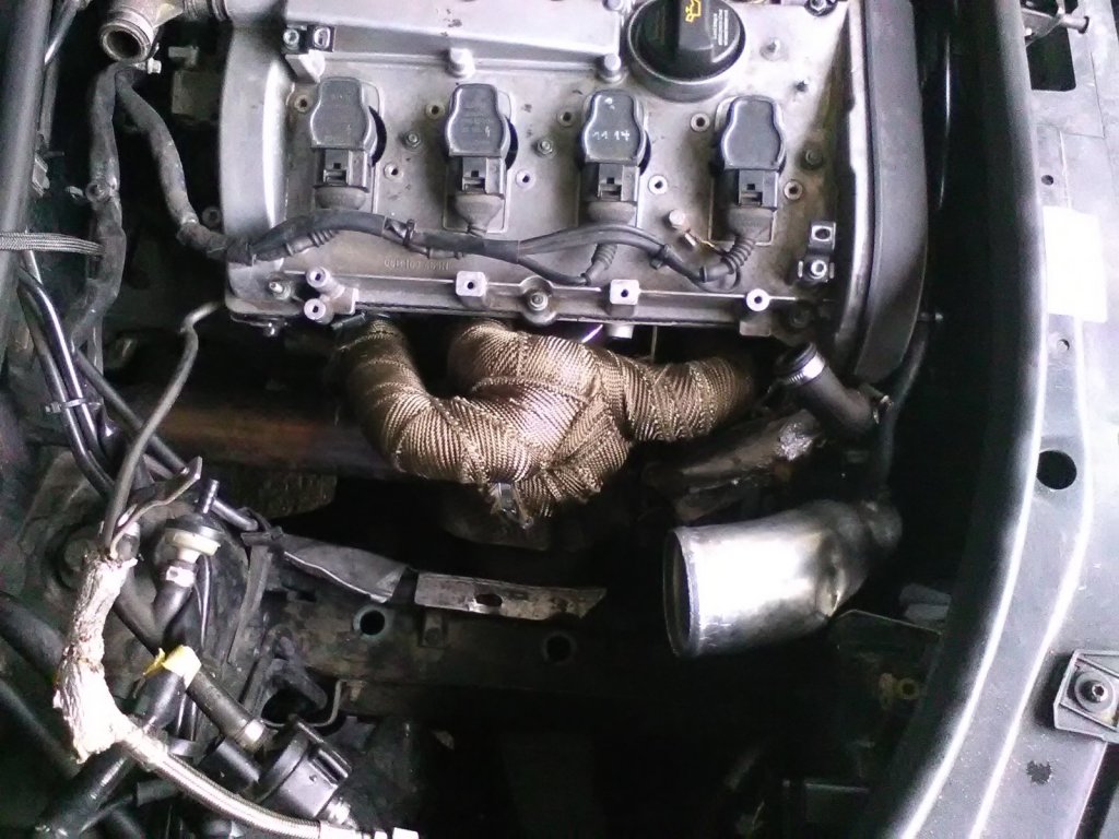

Napisz pls jaką taśmą owijałeś kolektor?
Bazaltowa 2mm?
Jakimi opaskami ją łapałeś?
Rzeczywiście jest efekt znacznego ograniczenia temperatury?
tak bazaltowa 50X2mm i 10metrów ale zabrakło niestety,ze 2metry jeszcze by sie zdało oraz na DP 5metrów 50X3mm i tez troszkę zabrakło
opaski skręcane 40-60mm
jeszcze nie testowałem ale jest poprawa ,nie pufa takim żarem jak wcześniej

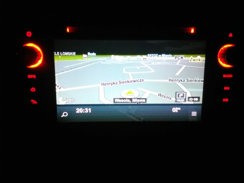

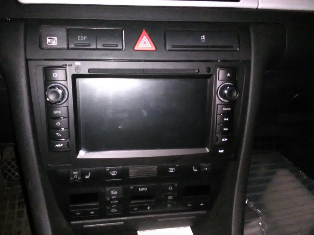

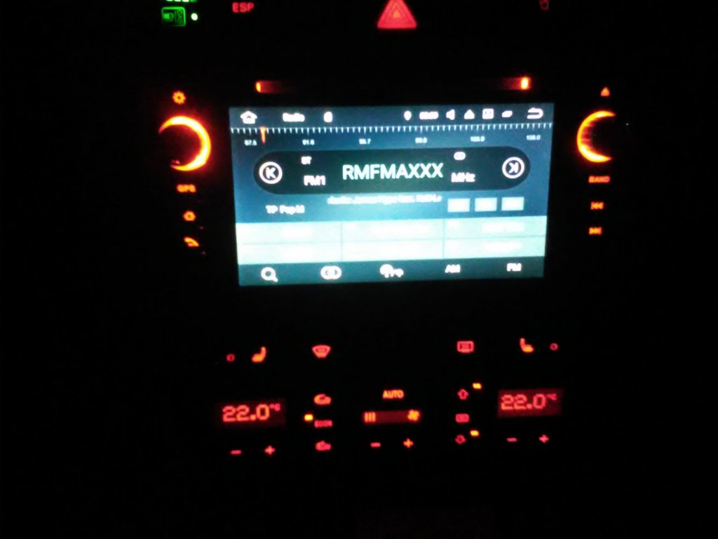

no to pół roku zleciało :D wpadło radio 2din z chin :decayed:

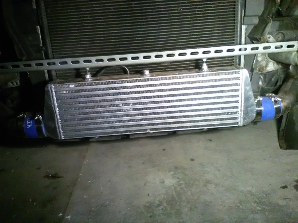

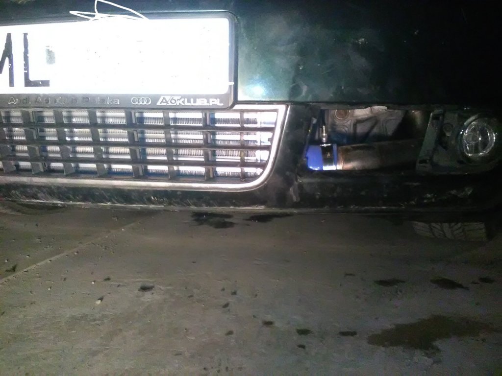

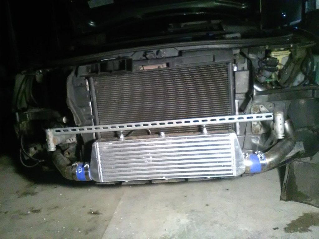

sprzęgło 240mm na sztywnym kółku i fmic

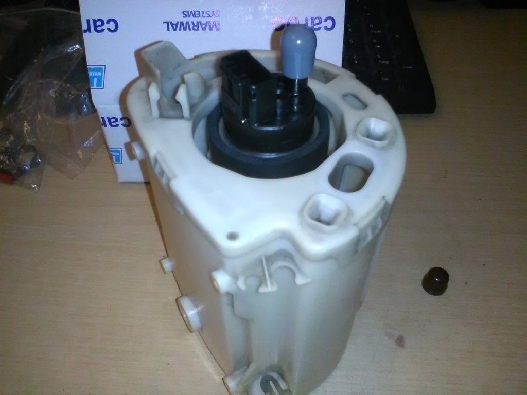

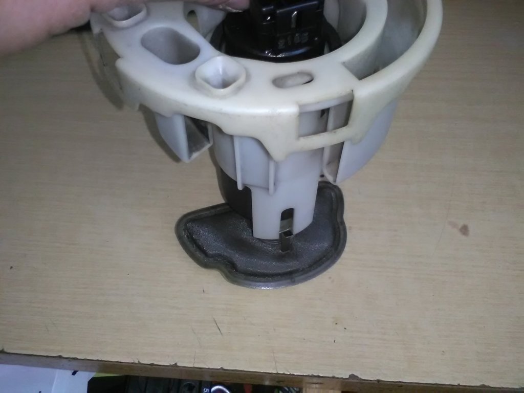

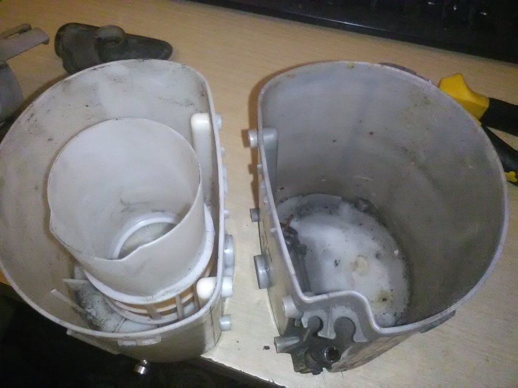

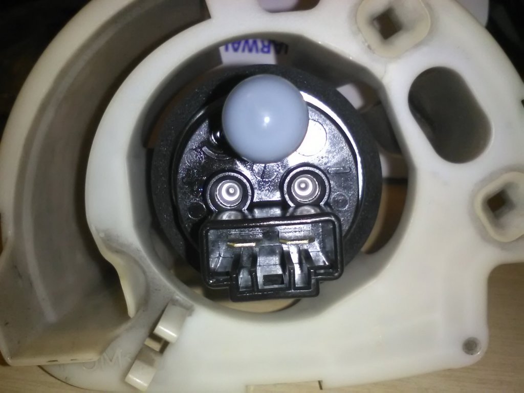

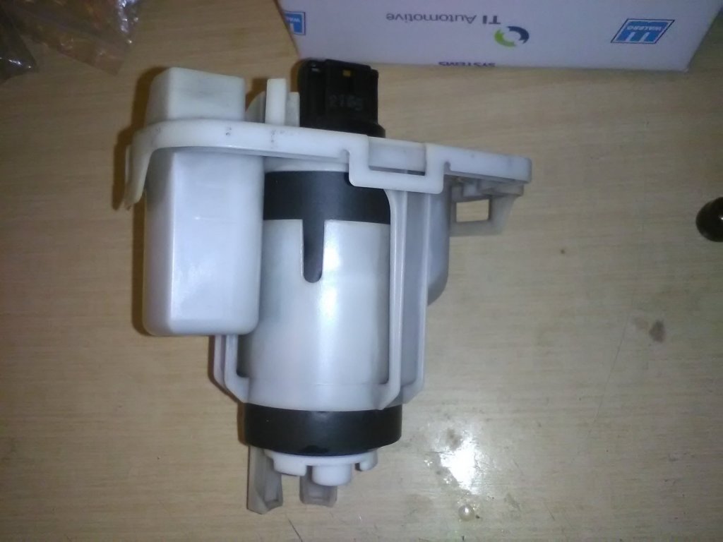

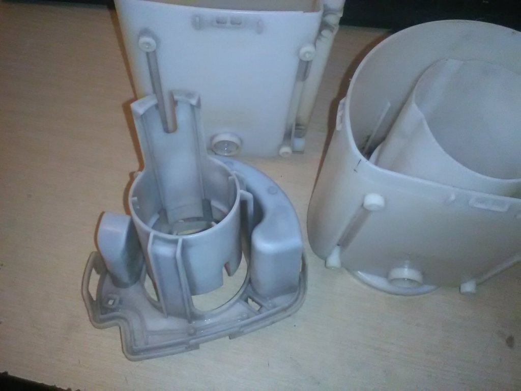

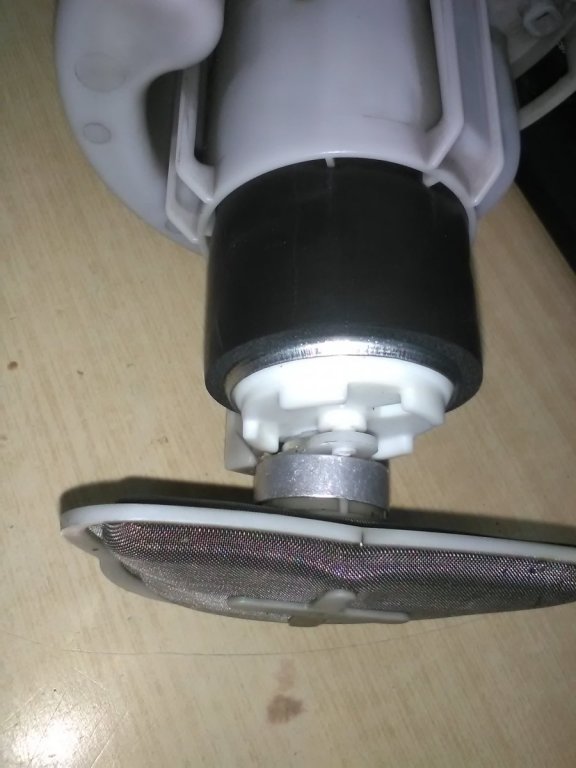

pompa paliwa założona i tak to jest w fwd :decayed: prawie p&p
