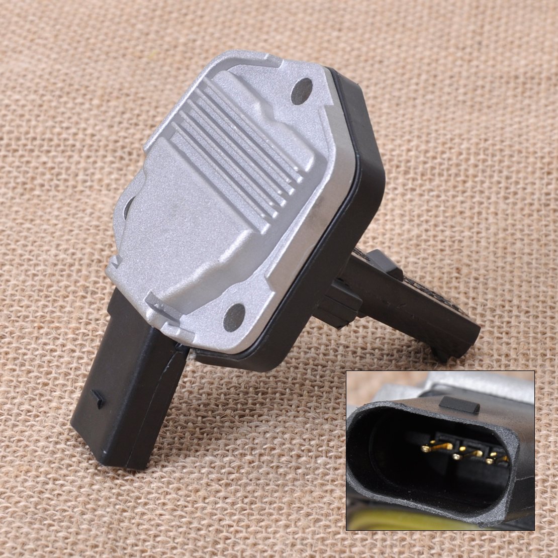

Dlatego zapytalem. Audi mam 3 tyg dopiero. Powiedz mi, czy czujnik temp oleju to ten sam czujnik co poziomu oleju wkrecany w miske? Bo nie moge znalezc jednoznacznej odpowiedzi...

Na 100 % tak jest w AFN-ie. Biorąc pod uwagę, że AFN i AVG to te same silniki różniące się detalami identycznie może być w AVG ale musisz to sprawdzić. Na pewno czujnik poziomu oleju znajduje się w dolnej części miski olejowej i nie jest to czujnik temperatury oleju, gdyż umiejscowienie go w dolnej części miski mija się z celem.
Dlaczego mija się z celem? Powiedz to konstruktorom bo tak jest na pewno we wszystkich nowszych i najnowszych konstrukcjach VAG-a... w AVG też :hi:
1J0907660B - to jego nr OE, był montowany nawet w A6C6 do 2008r.
425zł w ASO.
Dla ścisłości - jest to zespolony czujnik poziomu i temperatury oleju.

Ok. Wiem juz na 100% ze ten czujnik mam walniety. Bede go wymienial
W etce czujnik ten opisany jest jako czujnik poziomu oleju i nie ma żadnej informacji, iż jest on podwójny. Czujnik temperatury oleju w przypadku a4 B5 ma numer 049 919 563 B i jest to zwykły wkręcany niewielki czujnik jednostykowy niebieski co można zobaczyć w internecie. Dlaczego mija się z celem? Logicznie myśląc to co ci z temperatury oleju w dolnej części miski, kiedy elementy wirujące w górnej już się będą zacierać ale może się mylę.
Nie jest opisany ale spełnia dwojaką funkcję o której napisałem wcześniej.
Wszystko ładnie, pięknie z takim tylko szczegółem, że czujnik w tym miejscu (w pobliżu turbosprężarki) montowano w... V6 2.5TDI :hi:
Pozornie mija się to z celem, jednak wydaje mi się, że w tym miejscu jest najbardziej stabilny w czasie odczyt temperatury. A jest to też ważne do określenia interwału wymiany oleju gdy auto jest serwisowane w trybie LongLife. A to nie jest - wbrew obiegowej opinii - sztywne 30tys.km/2 lata! - czas ten określa się na podstawie pewnego wzoru w którym bierze się pod uwagę wiele zmiennych.
