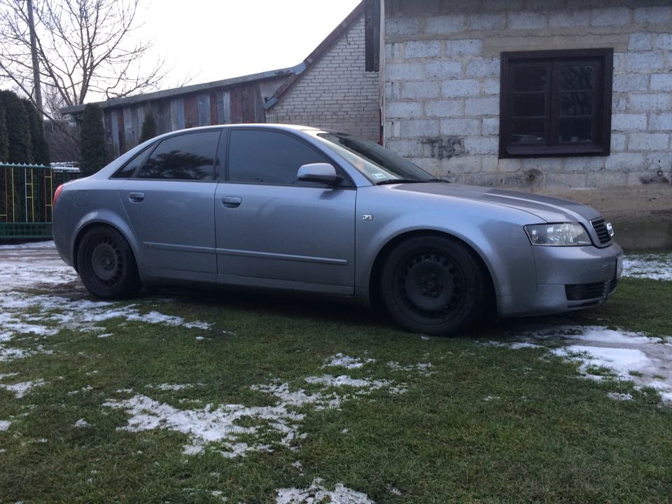

Kris38 Opublikowano 28 Grudnia 2016 Opublikowano 28 Grudnia 2016 Witam , Panowie mam problem pociekł mi amortyzator tylni w audi a4 b6 1.8t sline według wlepy mam zawieszenie 1BV zaglądałem pod auto i mam tam założone czerwone spręzyny i czerwowne amorki , o jakich nr zamiennych mam szukać amortyzatorów? Auto jest bardzo niskie i tak naprawde kazdy mówi ze jest nisko i ze niby nie wygląda to na 1BV także już sam nie wiem co tam siedzi , gwintu nie ma więc pewnie jakie oryginalne . dziękuje za pomoc wrzucam fotkę dla zoobraozwania sytuacji Chyba dołoże rownież gumy pod spręzyny na tył bo instalacje gazową wsadziłem może delikatnie pójdzie do góry jak myślicie?
