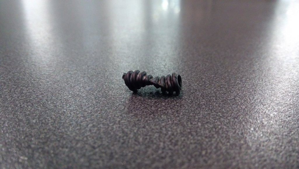

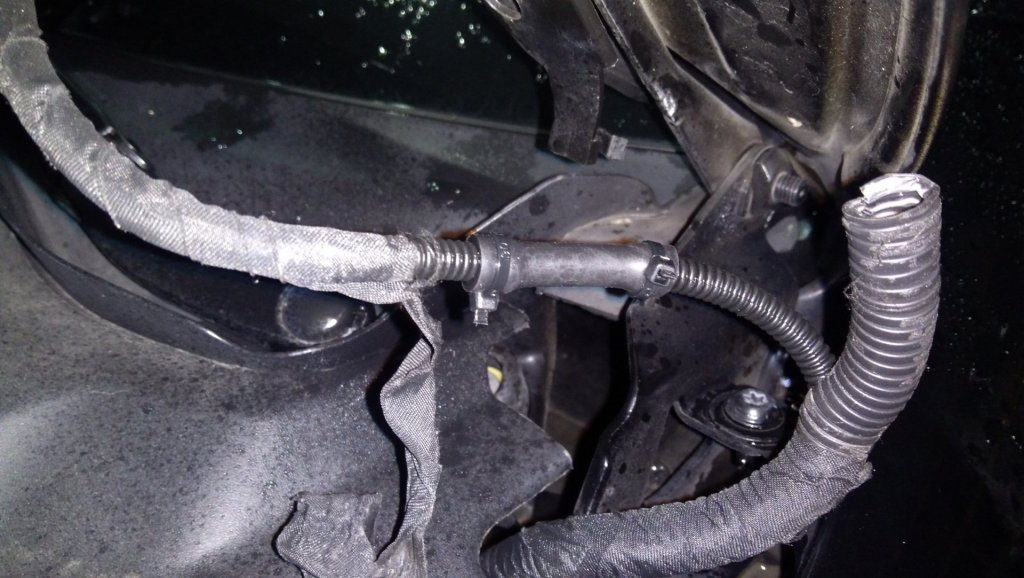

no dobra.. nie doczytałem. pewnie przez to że po rusku ;) ale i tak już zrobiłem u siebie - zamontowałem dysze z A7. na początku dalej było słabo, chociaż i tak 100x lepiej niz na ori dyszach. okazało sie że wężyk przy zawiasie maski jest zmiażdżony i przez to jest slabe cisnienie.
Po wymianie kawalka wężyka wyszło cos takiego:
a ostatecznie efekt całego zabiegu jest TAKI
mi pasuje :)
