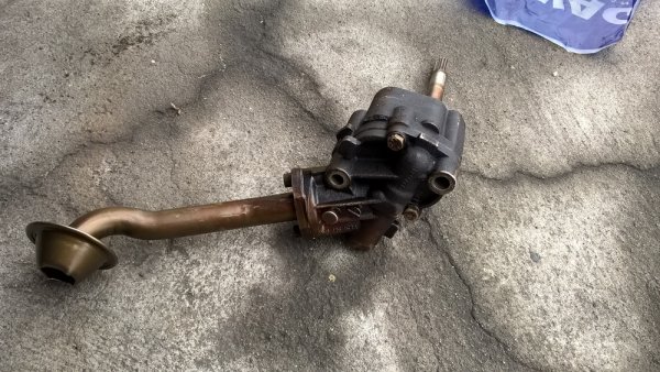

Nie wielkość smoka a wielkość tej siateczki w smoku oddzielajacej olej od syfu. Fakt są drobne te szczeliny ale to tylko na plus bo syf nie pojdzie do obiegu no ale jeśli sie zalepia nagarem to fakt cisnienie drastycznie spada. Wygląda to tak. Niestety nie mam zdjecia ktore pokazuje bezposrednie siateczke smoka.

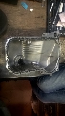

Żeby to mechanicy czyścili tak jak powinno sie to robić, myslisz ze bawil sie w moczenie smoka w benzynie, przedmuchiwał to pozniej sprezonym powietrzem i leciał pędzelkiem miske do czystego do takiego stanu jak na zdj? Nie wydaje mnie sie :-) Nikt nie zrobi Ci lepiej niz Ty sam sobie.
zgadza się, dlatego jeżeli ma się możliwość i jakieś pojęcie to się robi samemu, po to jest forum, żeby się wszystkiego dowiedzieć :drinks:
