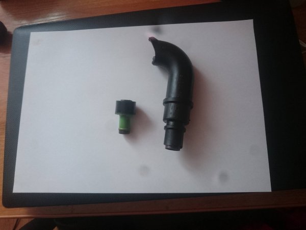

witajcie , mam do was pytanie czy w waszych autach bagnet jest tak luźny że bez oporu daje się wyciągnąć i włożyć bez problemu ?? oraz okazało się że do wymiany mam odpowietrznik skrzyni korbowej oraz kolanko , wie może ktoś jakie numery ?? i jak sobie poradzić z reszta plastiku kolanka w filtrze oleju , jak reszte wycignąc , dodaje zdjecie do zobrazowania problemu  ?? proszę o pomoc

Numery już mam części . Więc jeśli jest ktoś w stanie wytłumaczyć jak wyciągać resztę

Jest ktoś w stanie powiedzieć jak to wyciągnąć??
Witajcie czy ktoś może pomoc ile śrub trzyma podstawa filtra oleju bo tam mam kawałki plastiku
ja użyłem odkurzacza i zwężki za którą posłużył kawałek rurki alu/pex stosowany do ogrzewania podłogowego. Wyciągnąłem wszystko co się połamało.
