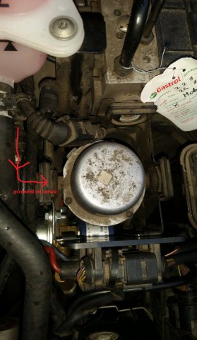

bociek666x Opublikowano 24 Lutego 2017 Autor Opublikowano 24 Lutego 2017 (edytowane) Sprawdziłem jeszcze raz przewody podciśnienia i trójnik tzw. eżektor jest do wymiany (sprawdzałem dmuchając od strony serwa, powietrze wychodzi na obie strony a od strony weżyka prowadzącego do czwórnika i odmy powinno być jedynie podciśnienie). Już zamówiłem nowy wraz z przewodem do czwórnika. Wymieniłem dwa wężyki idące od zaworu paliwa (przy filtrze powietrza) do przepustnicy - były trochę popękane. Dodatkowo zrobiłem VAGiem test zaworu w [Engine] -> [04] -> Grupa 070 - Test wyszedł prawidłowo - EVAP OK. Chciałem zrobić dodatkowo test pompy hamulcowej w [Engine] -> [04] -> Grupa 008 jednak tutaj pojawił się problem. Test nie chciał się włączyć. Ciśnienie pokazuję w 3 kolumnie w granicach 280 mbar na biegu jałowym. Podczas gdy impulsywnie i szybko wciskałem hamulec potrafiło wzrosnąć nawet do 500 mbar. Postanowiłem sprawdzić również skrzynkę bezpieczników i znalazłem. Spalony bezpiecznik nr 9 [abs, wzmacniacz siły hamowania (pompa próżniowa) - 15A]. Wymieniłem bezpiecznik odpaliłem samochód strzał i znowu bezpiecznik przepalony. Jakiś pomysł co dalej? Pompa ABS? może ta pompa co idzie do niej przewód od serwa? Znalazłem info w innym wątku że V192 to pompa podciśnienia układu hamulcowego. Czy to możliwe że przez nią przepala bezpiecznik bo jest np. zatarta czy coś w tym stylu? Jest jakiś sposób żeby sprawdzić czy jest ok? Edytowane 24 Lutego 2017 przez bociek666x
Dajmon Opublikowano 24 Lutego 2017 Opublikowano 24 Lutego 2017 Wygląda na ewidentne zwarcie. Ja zrobiłbym tak. Odłączyłbym klemę dodatnią od akumulatora. Wziąłbym multimetr ustawiony na omomierz i zmierzył, czy między złączem bezpiecznika , tzn. jego gniazdem (jednym i drugim pinem); a masą zasilania (minusem, karoserią) nie ma zwarcia (rezystancja zero Ohm). Jeśli jest zwarcie, to wiesz, że bezpiecznik będzie się przepalał. Szukaj wtedy po kablach, ewentualnie jeśli wiesz, która wtyczka od pompy ABS, to odłącz ją od gniazda i wykonaj pomiar omomierzem ponownie. Możesz mieć, np. gdzieś przytopione przewody od gorącego silnika lub przetarte od drgań silnika. To bym sprawdził ja na początek.
bociek666x Opublikowano 24 Lutego 2017 Autor Opublikowano 24 Lutego 2017 (edytowane) Dzięki za odp. postaram się to sprawdzić jak najszybciej multimetrem. A jest możliwość że ta pompa jest po prostu zawieszona/zatarta i przez to jakoś napięcie przepala bezpiecznik? Dzisiaj przejechałem się kawałek i bez znaczenia czy Benzyna czy LPG auto jest dużo słabsze. Po prostu czuję że nie ma mocy. Wcześniej poza tym dławieniem na zimnym nie odczuwałem braku mocy. Zauważyłem też w okolicy przepustnicy jest cały czas jakieś syczenie. Wszystko zabezpieczyłem nowymi opaskami zaciskowymi te popękane wymieniłem o tej samej średnicy i przewody dobrze sprawdziłem. Dodatkowo jak ścisnę ręką przewód od eżektora do czwórnika to nagle syczenie ustępuje. Niestety nie próbowałem takiej jazdy. Domyślam się że powietrze które idzie od serwa bije również na stronę czwórnika i odmy. Edytowane 24 Lutego 2017 przez bociek666x
