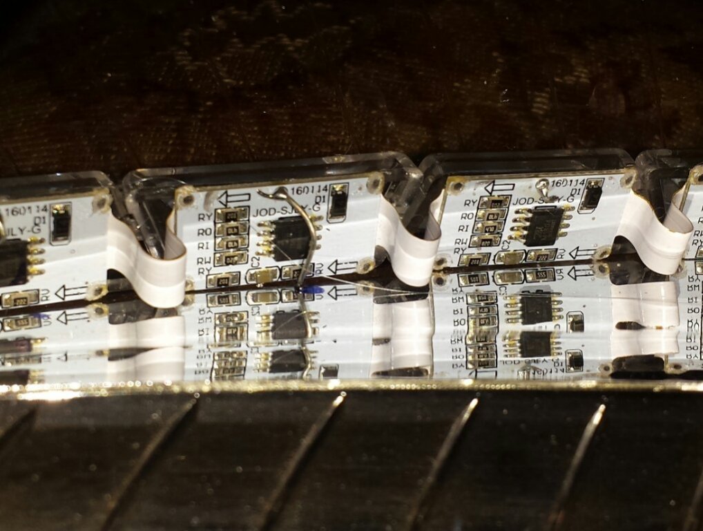

Ok sam sobie poradziłem.
Rozwarstwila się płytka w środku ledy są szeregowo połączone wiec na końcu puściłem prosto z tasiemek łączących plus i działają20170302_225408.png
