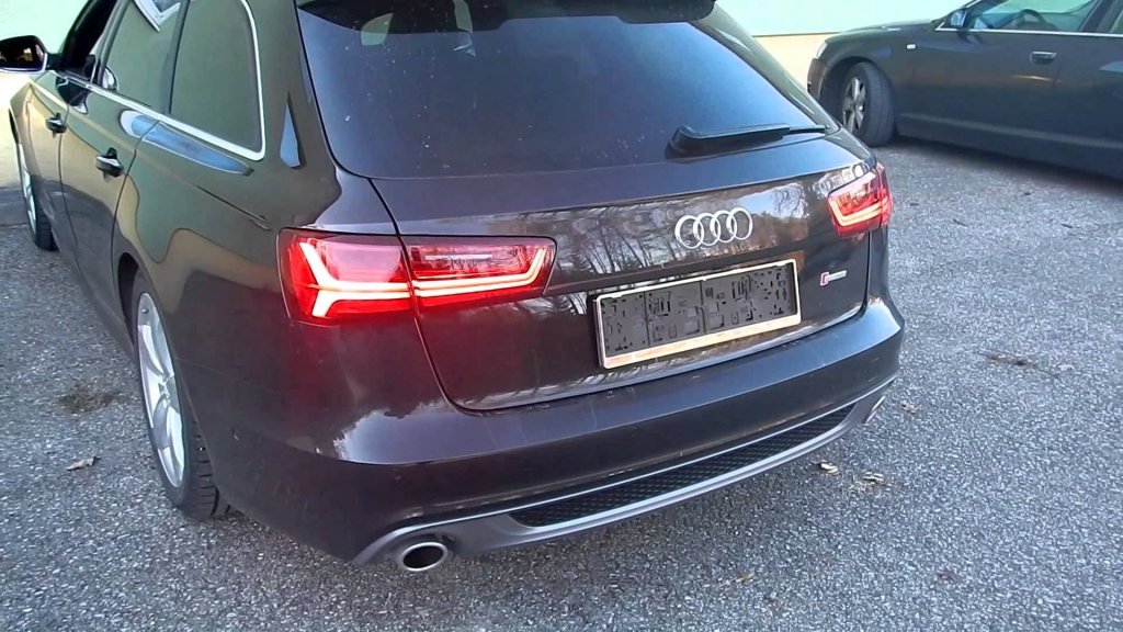

AUDI A6 C7 3.0 TDI QUATTRO :) FAKE S6
Tak jak pisze marcin_o23 zderzak tylni nie jest p&p wiec albo trzeba rzeźbić albo dać sobie na luz :D .
zasugerowałem się pare autami na ebay... co prawda tu s-line ale skorupa ta sama jak w s6...

Tutaj jest napisane o jakimś adapterze do tylnich świateł może wie ktoś o co chodzi?
powoli zaczyna się coś dziać :)

Mała zmiana :) dojdą jeszcze końcówki wydechu :jerk:
Wydech gotowy :decayed:

Fajnie wyszlo, ale ramki wokol szyb mimo wszystko walnalbym w czern. Kratki faktycznie z tyłem pasują ale ramki w komplecie do grill bym zczernil :wink:
Z ramkami pomyśle :wink: mam jeszcze ori napisy V6T tylko nie mogę znaleść wymiarów ... i pytanie do właścicieli C7 czy na progach s-line macie folie ochronną z przodu? Bo na zwykłych miałem i lakiernik doradził żeby nakleić
Tył kozacko wyglada :D zreszta przod tez,piekna furmanka :hi:

Dnia 7.06.2017 o 23:16, marcin_o23 napisał:
ogólnie wg katalogu audi nawet klapa jest inna w lifcie, ale to jeszcze muszę osobiście sprawdzić, czyli szykując się na wymianę tylnego zderzaka na ten poliftowy musisz zmienić również lampy na poliftowe, no i temat klapy musze jeszcze potwierdzić, w weekend będę wiedział bo przymierzę lampy poliftowe do przedliftowej klapy
Wedle katalogu ( czytaj ETKA )  Klapa tylna jest taka sama w lifcie jak i przed ....
Błotniki również ..... wiec nie wiem skąd masz informacje że lampy maja inny rozmiar itd :facepalm:
Do przedlifta załozysz lampy z polifta bez problemu ;) jak i przednie tak i tylne
przykład prosze przed lift na lampach z polifta....
