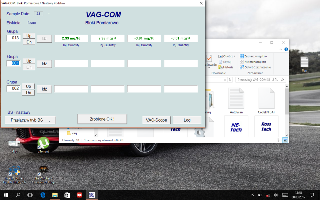

marky2552 Opublikowano 8 Marca 2017 Opublikowano 8 Marca 2017 witam po odpaleniu auta silnikiem rzuca na lewo i prawo jak dodam gazu tak do 1300 obr. to czuć lekkie drgania. auto jeździ normalnie ale na postoju czy światłachh krzyżówkach telepie się i dymi trochę ciężej odpala. Turbo nowe dwumas też wtryski robione miesiąc temu EGR czyszczony z nagaru wraz z układem dolotowym a w grupie 013 pokazuje 2.99 2.99 3.01 3.01.

marky2552 Opublikowano 8 Marca 2017 Autor Opublikowano 8 Marca 2017 A synchro wałka ustawiać na 0 ? Bo narazie jest -1.7 do -2.2 czasami do -2.8 Wysłane z mojego SM-G930F przy użyciu Tapatalka
michcio1985 Opublikowano 8 Marca 2017 Opublikowano 8 Marca 2017 Narazie masz co robic, na synchro przyjdzie czas. Rob i zdawaj relacje, jak masz watpliwosci pytaj.

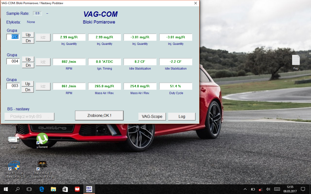

marky2552 Opublikowano 8 Marca 2017 Autor Opublikowano 8 Marca 2017 Miało być zrobione jak sie należy a wyszła kupa Wysłane z mojego SM-G930F przy użyciu Tapatalka Zawartość dodana 2 minutes later Jakieś Logi zrobić jeszcze jakiś grup ? Wysłane z mojego SM-G930F przy użyciu Tapatalka
