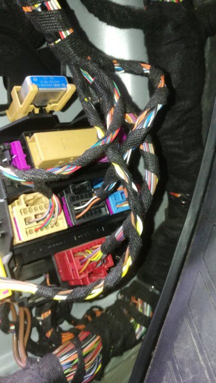

r102 Opublikowano 17 Lutego 2018 Opublikowano 17 Lutego 2018 (edytowane) `Sprawdź w czerwonej kostce czy jest napięcie między kablem czerwonym a brązowym. Jeśli nie to spalił się bezpiecznik który oryginalnie jest 10A a powinien być termiczny 30A znajdziesz go pod schowkiem przy prawej stopie. edit nie jestem pewien gdzie ten bezpiecznik jest niech ktoś mnie poprawi, bo może jest pod kolumną kierownicy Edytowane 17 Lutego 2018 przez r102
robertin12 Opublikowano 18 Lutego 2018 Opublikowano 18 Lutego 2018 Ale to zdjecie które zalaczyles jest do b7 a w b8 nie znalazlem w tym miejscu bezpiecznikow. Znalazlem w bagazniku i od strony kierowcy i pasazera z boku w desce. Chyba ze sa gdzies jeszcze to prosze o podpowiedź:)
r102 Opublikowano 18 Lutego 2018 Opublikowano 18 Lutego 2018 Najpierw sprawdź czy masz napięcie w kostce, a później szukaj przyczyny
robertin12 Opublikowano 22 Września 2018 Opublikowano 22 Września 2018 Wracam do tematu fotela rozebralem kolumne pod kierownica i jest tam bezpiecznik termiczny 15 a ale on odpowiada za sterowanie fotela kierowcy wedlug znalezionych w necir schematow obok powinien byc pasazera ale u nie nie ma od strony pasazera nie ma takich bezpiecznikow tylko przekazniki w takim razie gdzie szukac bezpiecznika na fotel pasazera?
